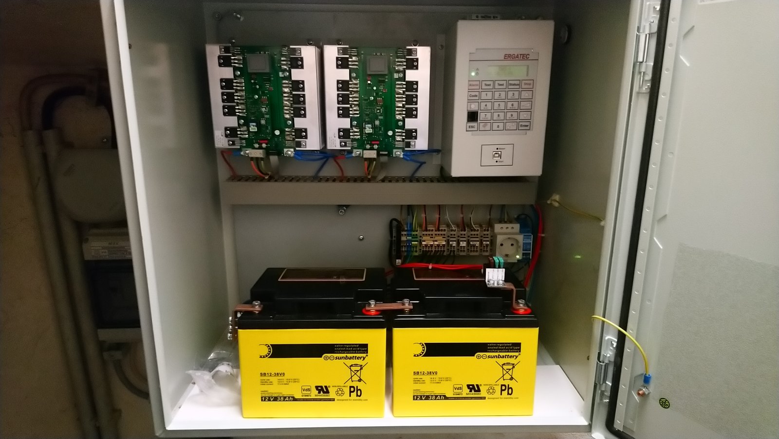

Denn im Treppenaufgang zur Toilette hing immer der Schaltkasten
für die neben dem Gebäude (alte Schule) aufgestellte E57-Mastsirene.
Der war auf einmal weg, nebst der ganzen Starkstrom-Kabelage und
dem im Keller befindlichen Stromanschlusskasten mit der Aufschrift:
"Sirene - 25A".
Stattdessen befand sich dort plötzlich ein vergleichsweise riesiger Schalt-
schrank, an dem ich mir fast den Kopf gestoßen hätte. Da der zugehörige
Schaltschrankschlüssel gleich daneben hing (von Sirene stand übrigens
kein Wort drauf), schaute ich neugierig hinein und staunte nicht schlecht:
Zwei große 12 Volt-Batterien, über eine dicke Kupferschiene in Reihe ge-
schaltet. Daneben auf zwei fetten Kühlkörpern jede Menge Leistungs-
elektronik mit dicken Power-Transistoren, sowie ein kleinerer Elektronik-
schrank mit LCD-Display und Tastenfeld mit Symbolen und Zahlen.
Mir war natürlich sofort klar, was das bedeutete: Draußen war es zwar
schon stockdunkel, aber man konnte schon erkennen, daß an der Spitze
des Mastes keine Eli mehr stand, sondern eine Kombination von Hörnern ...

Also der Schrankaufbau von Ergatec gefällt mir sehr gut :-)
Re: Liederbach: Wieder eine E57 weniger
Ergatec scheint sich ja im Vordertaunus zunehmend auszubreiten, sowohl bei Neuaufstellungen als auch E57-Ersatz.
Maße von dem Bedienteil wäre mal gut :-)

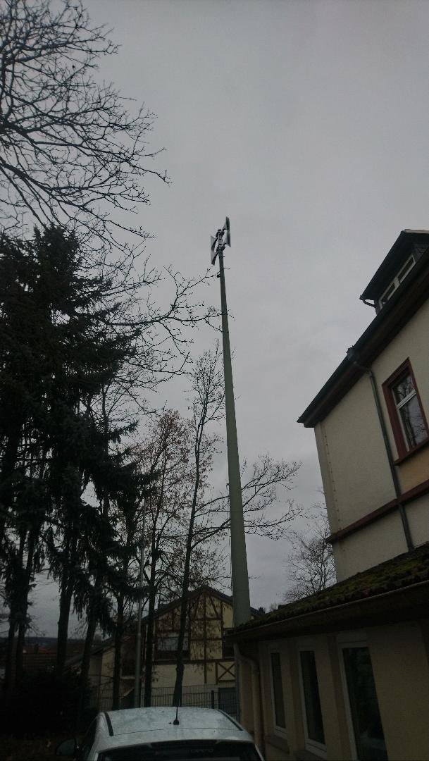

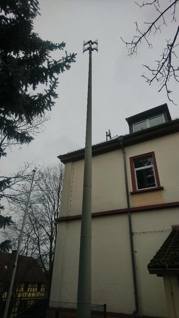

Wurde die neue Sirene auf den alten Mast gesetzt?
Bei uns hat der Hörmann-Außendienstler nämlich gesagt, sie würden keine Garantie auf die alten Masten geben (obwohl von Hörmann aufgebaut), weshalb ein neuer Mast her müsste.
- Beiträge: 385
Doch, die ELS wurde auf den gleichen Standmast gesetzt, auf dem sich die vorherige E57 befand.
Dieser Standmast ist wohl relativ neuen Datums (ca. 10 - 15 Jahre alt), denn ursprünglich befand
sich die Sirene wohl auf dem Dach des Gebäudes, der alten Schule Liederbach.
Warum man sie seinerzeit von dort auf den knapp 10m entfernten Standmast umsetzte,
entzieht sich meiner Kenntnis.
Und vom Gewicht her dürfte der Umbau nun eher unkritisch sein - ich habe zwar keine genauen
Daten, nehme aber an daß eine ELS mit 4 Hörnern deutlich unter den 65kg einer E57 wiegen dürfte.

Richtig wiegt so um die 30 Kg.Wolfi hat geschrieben: Montag 22. November 2021, 00:41 Und vom Gewicht her dürfte der Umbau nun eher unkritisch sein - ich habe zwar keine genauen

Hier noch zwei Bilder der elektronischen Sirene auf dem ex-E57 Mast:
