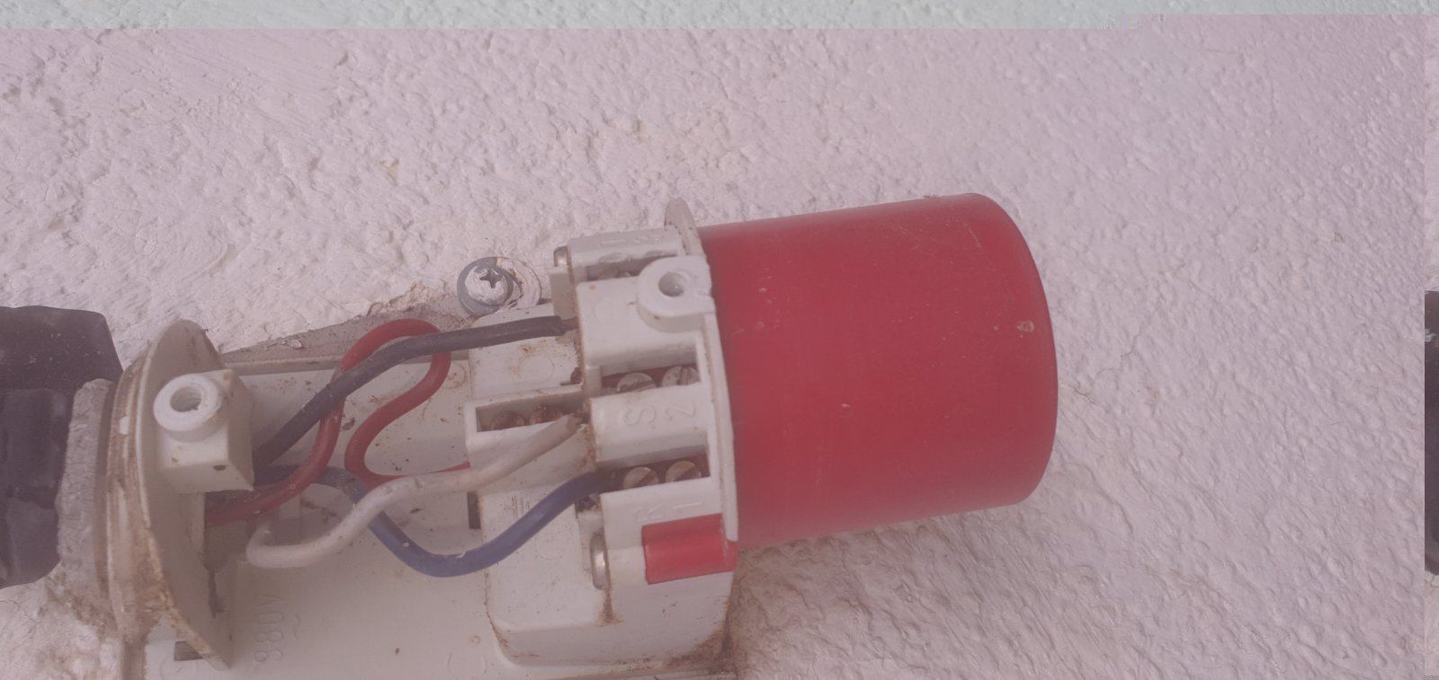

Habe gerade mal unter die Steckdose für die Einspeisung geschaut,da ist lediglich L1,L2,L3 und PE angeschlossen. N fehlt komplett.
Und ohne N funktioniert doch der Taster im Schaltkasten auch nicht oder ?
Danke!
Beiträge: 1794
Re: Anschluss einer E57
Richtig, den N brauchst du.
Alternativ kann man auch den PE mit auf den N Brücken, da ist aber die Frage, gibt es einen FI, wenn ja,
dann kann man das auch vergessen.
Ist das Kabel denn 5-adrig oder auch nur vieradrig. Wenn es fünfadrig ist, kann man den N ja an der Steckdose
und in der Unterverteilung auflegen.
Aber das lass dann bitte eine Elektrofachkraft machen!

Genau, die Steckdose außen am Haus hat nur 3 Phasen und eben PE ist ja bestimmt auch nicht normal das da einfach N fehlt :P
Hab aber im Haus im 1. Stock noch eine 32A gefunden da ist alles korrekt auch der N.
Werde ich dann darüber testen !
