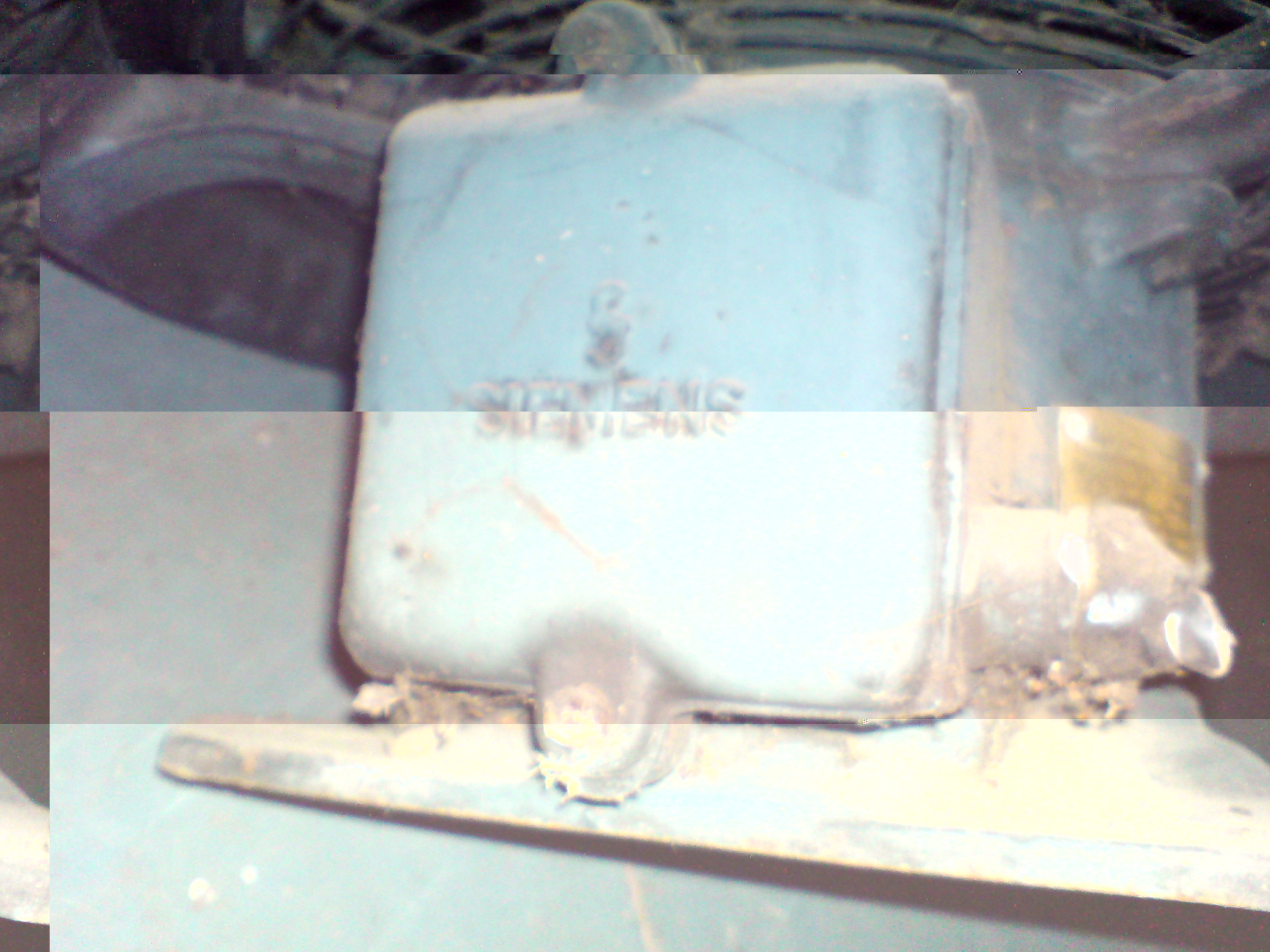

Hallo und guten abend,
habe vor 2 Wochen bei uns aus der Feuerwehr eine alte Siemens Schuckert erworben.
Sie stand bestimmt schon seid 8 Jahren bei uns im Lager, das wir nun aufgeräumt haben.
Damals wurde sie von einem Ortsteil außerhalb demonitiert und eingelagert.
Ich habe sie jetzt vor dem Schrotthändler gerettet.
Da mich Sirenen schon immer begeistert haben und wir bei uns in der Feuerwehr Landkreis Alzey/Worms noch Sirenen im Einsatz haben,möchte ich diese nun restaurieren.
Der Rotor lässt sich super drehen ohne widerstand.
Laut Typenschild ist es eine von Siemens Schuckert obwohl sie in einer anderen Farbe ist.
Sie ist aus dem jahre 1962.
Ich möchte sie jetzt natürlich komplett restaurieren und schauen ob der Motor noch in Ordnung ist.
Leider ist sie so wie es ausschaut einmal dicke mit Farbe überpinselt worde, denn am Typenschild sieht man die herunterlaufende Farbe.
Wie gehe ich dabei am besten vor mit der Demontage?
Sandstrahlen ist kein problem.

also meint ihr, meine sieht noch recht gut aus für ihr alter oder?
eigentlich eine Schande, bei uns wollten sie zum Schrotthändler fahren
ich bin stolz auf mich dass ich sie gerettet habe *g
leider ist mir heute das Gewinde der Gehäuseschraube für den Anschlusskasten kaputt gegangen.
Der Kasten ist offen, und ich werde natürlich ein neues Gewinde schneiden.
jap genau 64er Baujahr
das Typenschild habe ich allerdings etwas plank geschliffen sonst hätte man nichts mehr lesen können.
Das Foto ist leider etwas verspiegelt
wenn ihr aber nochmal ein richtiges Foto vom Typenschild haben wollt, sagt bescheid
Also meint ihr wieder die selbe Farbe?
ich wollte sie nämlich Rot / Grau lackieren
wie gehe ich denn nun vor diese in einzelteile zum Sandstrahlen zu zerlegen?

Also,zum Zerlegen:
1.Das Blech oben an der Mutter geradeklopfen und die Mutter zu lösen versuchen.´geht das nicht direkt,eine Ladung WD 40 Kriechöl hineinsprühen und eine Nacht warten.
Nach Entfernen der Mutter wieder WD40 hinein und wieder eine Nacht warten.
2. UNBEDINGT mit einem 3-Armigen Abzieher den Rotor herunterziehen. KEINESFALLS ! einen zweiarmigen Abzieher verwenden!!! Den Fehler hab ich mal gemacht und bin ganz vieß abgerutscht und hab mir den Rotor zerkratzt! Die Arme des Abziehers an den inneren Luftlöchern einhaken.
3.Die nun freiliegenden 3 Schrauben am Lagerdeckel wieder dick und fett mit WD 40 einsprühen,eine Nacht ziehen lassen und dasselbe mit den 3 Schrauben an der Unterseite machen.Falls das Öl über die Wicklung läuft,das macht nichts. man kann es wegputzen.
KEINE Gewalt anwenden! Lagerschilder und Sirenengehäuse sind aus Grauguß und das bricht schnell!
Durch das Wirkenlassen des Öles vermeidet man größtenteils das Abbrechen von Schrauben. Denn die auszubohren ist ein vieses Stück Arbeit!
Soll der Rotor lackiert werden ist unbedingt darauf zu achten,dass keine Farbe in das Mittelloch der Achsaufnahme hineinläuft! Auch da habe ich einen Fehler gemacht und hineingespritzt und dann wollte der Rotor nicht mehr auf die Welle drauf! Ich konnte alles wieder rausschleifen!
Aber meine 1977er ABEG sah in punkto Farbe wesentlich schlimmer aus als diese Siemens hier.
Ich habe mir eine Drahtbürste für den kleinen Winkelschleifer geholt und damit ging es ganz gut ab. Das Typenschild habe ich abgemacht,indem ich die Nietenköpfe abgeschlagen habe und dann die Nieten aus dem Gehäuse mit einem Dorn geschlagen habe. Es wurde nach dem Lackieren mit Schräubchen angebracht.
Auch beim Zusammenbau nicht auf die Lagerschilde klopfen! Ich habe mir eines kaputtgeschlagen! Zum Glück konnte mir ein Bekannter ein neues drehen.
Fertig restauriert ist die Sirene allemal eine Augenweide! Einer von uns hier hat sich sogar einen Wohnzimmertisch mit Glasscheibe daraus gemacht! Sieht toll aus!
