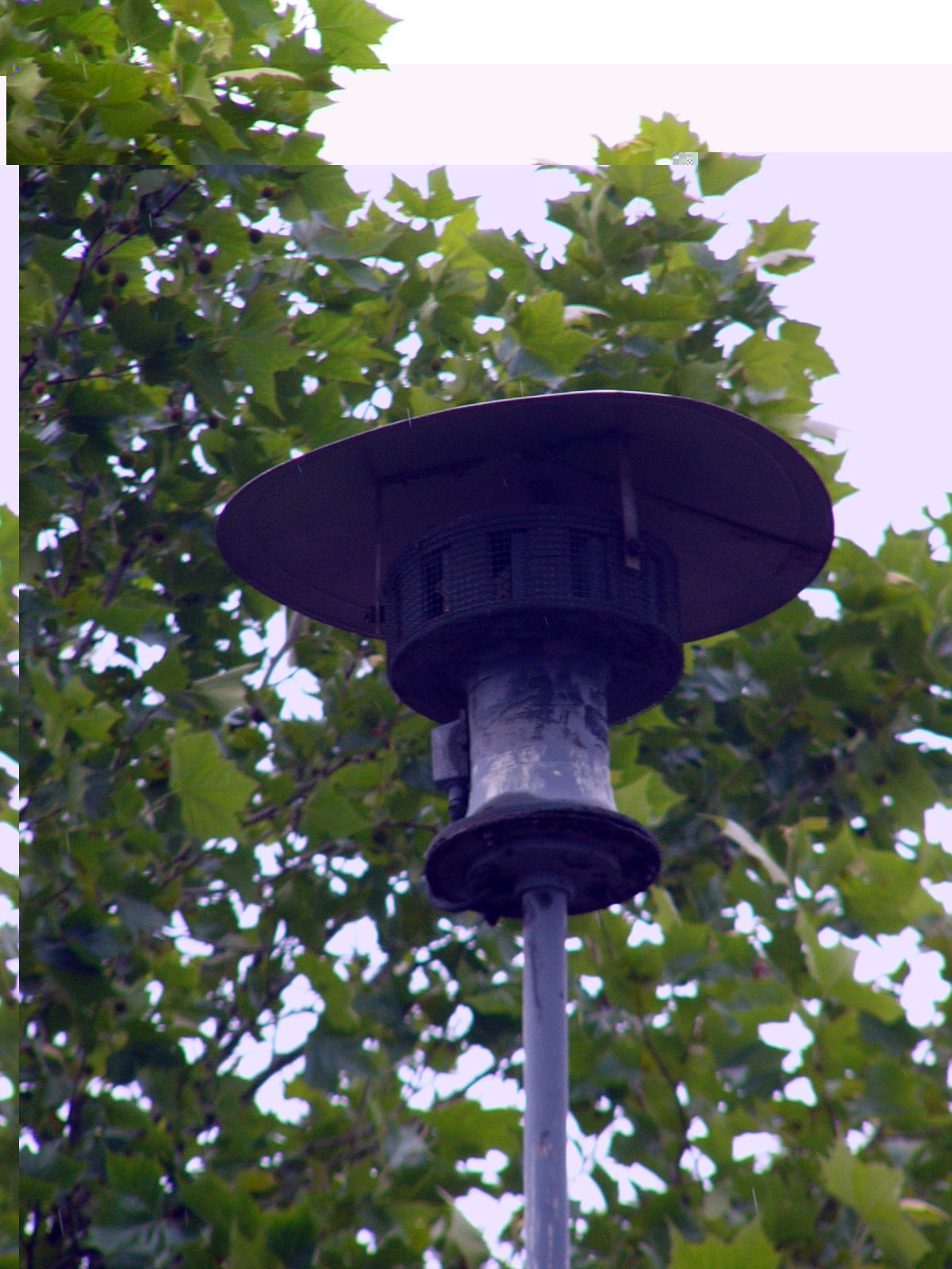

Zunächst entdeckten wir im Nachbarort Barmke eine Sirene auf der dortigen Schule, die auf den ersten Blick eine E57 zu sein schien, auf den zweiten aber nicht... Sehr interessant finde ich den dünnen Mast. Leider war das Knipsen nur von dort aus möglich und das Gegenlich erschwerte die Sache zusätzlich, deswegen kann man leider auf den Fotos nicht allzuviel vom Tonerzeuger erkennen... :( Vielleicht kann es jemand „dekodieren“?

Die in Barmke sieht ja schwer interessant aus... ich hab sie mal etwas aufgehellt angehängt. Der Motor erinnert mich an ne S4.

Die "kleine" Sirene müsste (wie in Niederzeuzheim) ne Elektror S3 sein (ne S2a hat nur 8 Ports und diese hier hat bestimmt 10 und mehr) und die mit dem E57-Schutzdach müsste ne S4 (oder manchmal wird sie ja auch als S4a) bezeichnet sein.
Beiträge: 1011
Re: Urlaub in Niedersachsen - Langeoog und LK Helmstedt
Wenn ich mir das jetzt nochmal anschaue, sieht das so aus, als wäre die Schutzdach-Halterung irgendwie um den ganzen Stator (gespannt?).

@Laatze, wo guckst du hin? Der Motor kommt mir aber sehr schmal vor. Eher was von einer S-Reihe?

Brameke:
Das Aggregat würde ich auch für S4(aaah?) halten.
Das Dach ist ganz sicher E57.
Dabei fällt mir jedoch eines auf: Das Dach ist bei diesem Exemplar auf Stelzen montiert.
Warum ?
a. der Montierende war alte Sirenen mit Ansaugung oben gewöhnt und wollte die freihalten :)
b. Ich schätze die S4 als etwas kleiner als die E57 ein - das wildlebende Exemplar in Cramberg scheint auch unter einem E57-Dach zu leben. dessen oberster Raum, wo sich der hervorgewölbte Rotor normal reinräkelt den es bei der S4 nicht gibt, ist wohl mit einer Platte zugemacht wurde. Wodurch die Form des Schalleitdaches, den der Schall sieht, dort nicht viel anders ist als bei L141/E57.
Beim Brameke-Exemplar tippe ich mal darauf, das das Dach höchstens noch als Wetterschutz dient, aber weder als "halbes Horn" noch den Schall nach schräg unten richtet.
Wahrscherinlich plärrt sie hauptsächlich horizontal und das leiser, weil der Dachhalter die Ausgangsports verdeckt so wie ich das sehe.

Bestimmt das Bild vom Fahrradklingel. Das Schutzdach ist von E57. Aber was sich darunter verbirgt, scheint was anderes zu sein.
