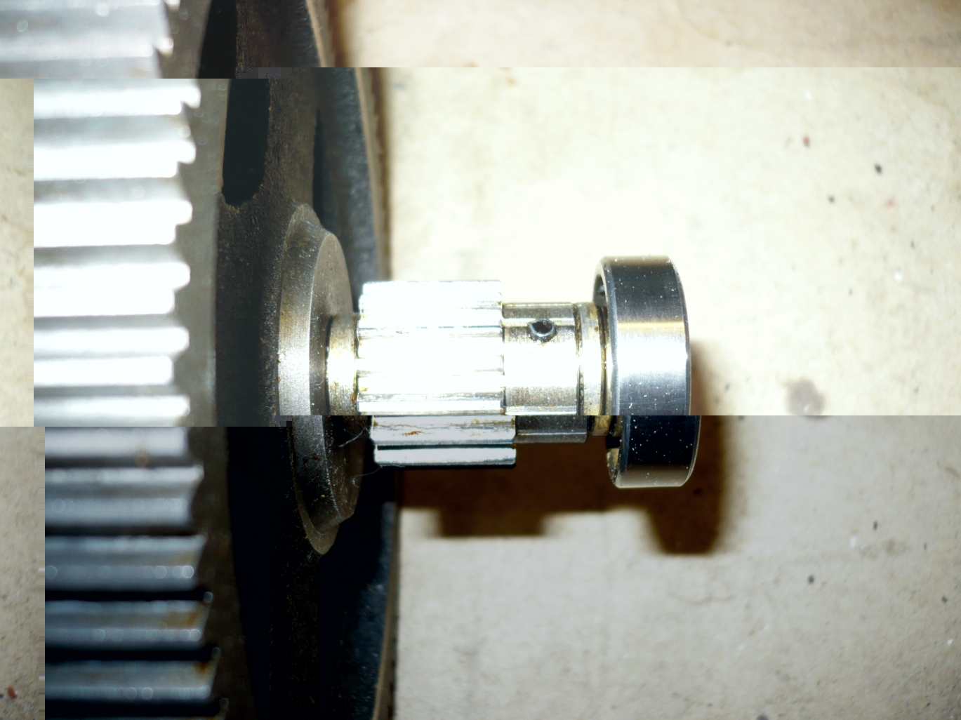

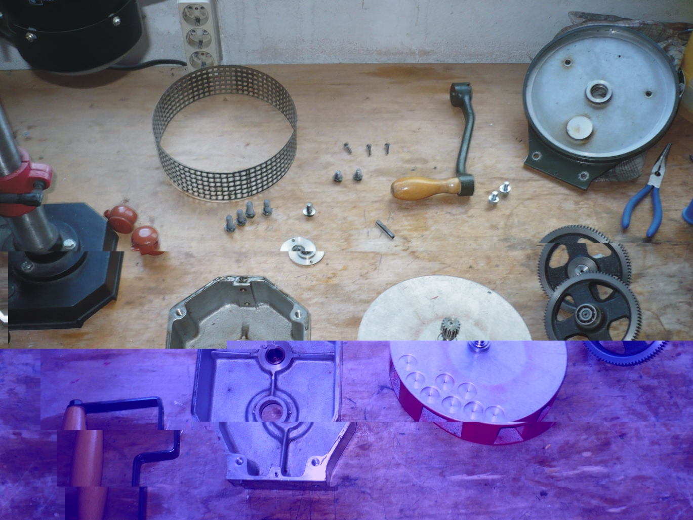

Also, nachdem ich nun sämtliche bIlder bearbeitet habe, dass ich sie hier hochladen kann (kotzt mich das an...), stelle ich sie euch nun hier mal vor...meine HSM7 ohne Freilauf.
Der Grund, warum ich sie öffenen MUSSTE war der: Das Fett im Getriebe war so alt und ranzig, dass es sich schon getrennt hat in feste...fühlt sich an wie Knetmasse (Schmierwirkung gleich null) und flüssiges Öl, was unten auf meinen (guten) Teppich zu tropfen drohte (hab den einen Tropfen gesehn, wie er noch am Ständerfuß hing, dann schnell was drunter gelegt -> Teppich hat NOCH nichts abbekommen!).
Und weil ich sie schon mal aufgemacht habe und die Teile einzeln rumliegen, habe ich mir schon gedacht, dass ich das Gehäuse mal schwarz lackiere und den Rotor so lasse wie er ist -> Rot und jetzt schön vom Staub befreit!
Habe jetzt leider keine Fotos davon, wo ich den deckel abgenommen hatte und den Fettunfall da sah, weil ich die Finger schon voll von dem Zeug hatte. Das Erste Bild habe ich gemacht, als ich alles mit Benzin schön sauber bekommen habe.
Vom Untersetzungszahnrad müssen beide Kugellager neu! Habe heute Vormittag beim Originalhersteller angefragt, der die ersten schon hergestellt hat. Leider werden diese mit der eingravirten Nummer nciht mehr hergestellt, darum schickt der mir 2 komplett neue und baugleiche Rillenkugellager zu und das ganze total kostenfrei :-) ! Müssten morgen bei mir sein...
Nun schaut euch mal die Bilder an! Komentare stehen drunter
