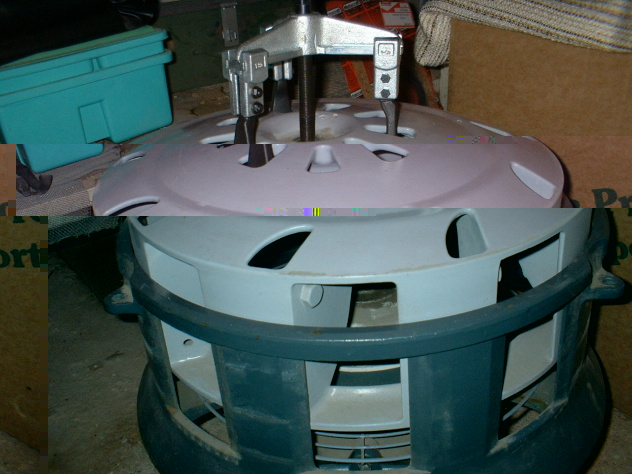

hier ist mal ein bild von nem dreiarmabzieher...
http://www.urnitsch.at/pictures/small/N/50510.jpg
die lange schraube auf die rotorwelle...die haken am ende des abziehers vorsichtig unter die öffnungen auf dem rotor schieben und dann mit gefühl schrauben...der rotor kommt fast wie von selbst...
kaufen kannst du den in jedem werkzeugladen...wenn du glück hast, jibbet den sogar im baumarkt für kleines geld...
vorher aber ordentlich mit WD 40 einsprühen!! wenn du dann glück hast brauchst du den abzieher nicht einmal, der rotor sitzt eigentlich ziemlich "locker" drauf....

Und hierbei besonders wichtig,dass es auch tatsächlich ein DREIARM-Abzieher ist! Das hat seinen Grund:im Rotor sind 9 Öffnungen .
Bloß nicht den Fehler machen und den eventuell vorhandenen Zweiarmabzieher aus der Autowerkstatt nehmen!
Ich hatte das mal versucht,da aber bei 9 Öffnungen keine zwei sich gegenüberliegen,ist er mir damals weggekippt und hat den Rotor ein wenig zerkratzt.

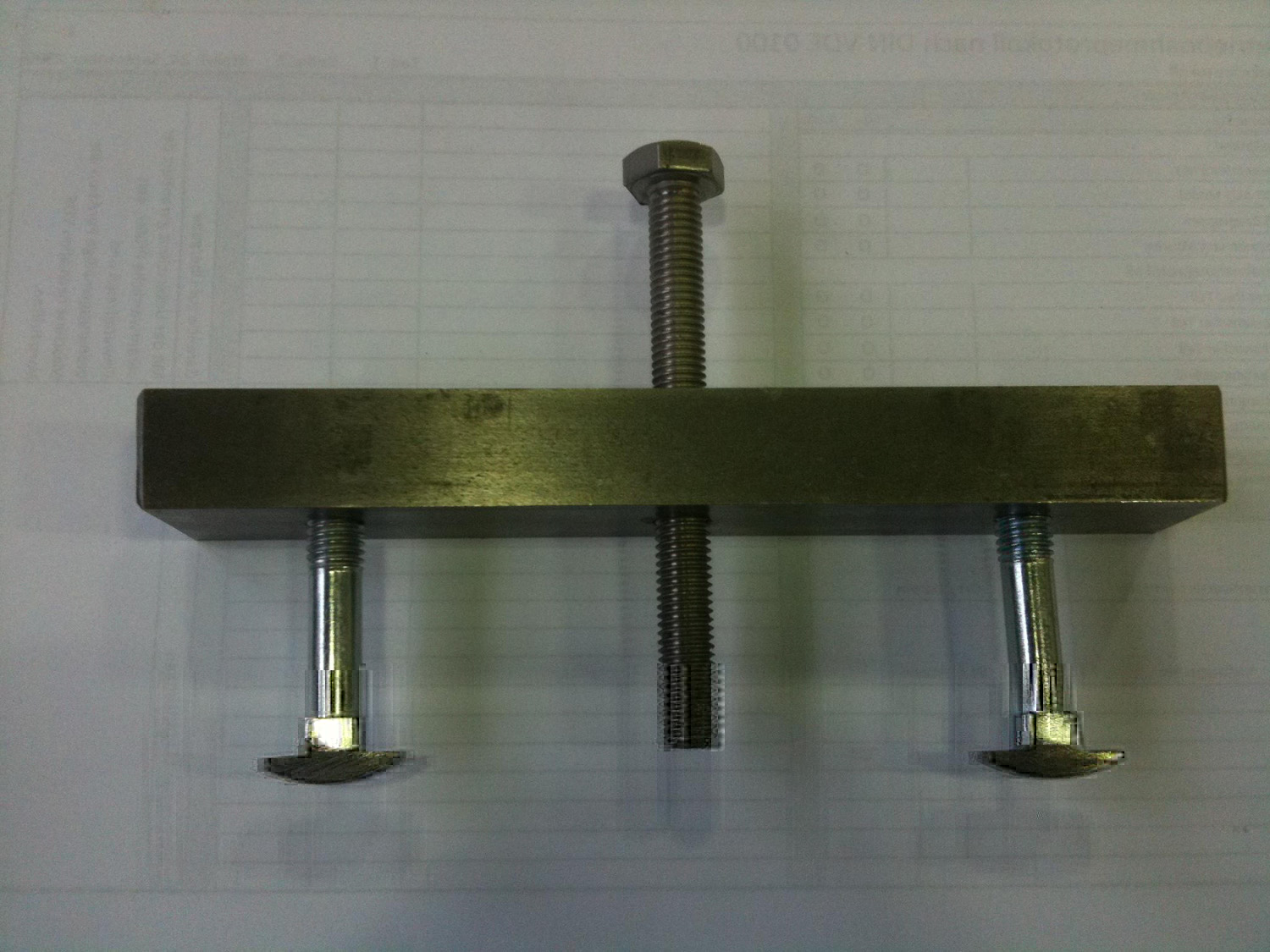

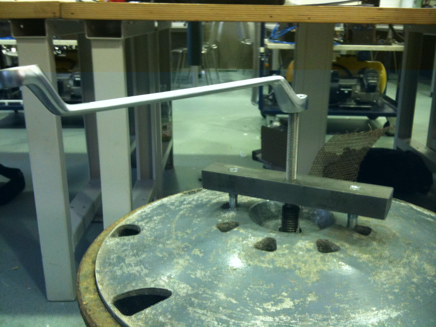

Da im Ausbildungszentrum - in dem wir auch Schlosser ausbilden (!) - kein einziger Abzieher vorhanden war habe ich kurzerhand selber einen gebaut: ein massives Stück Flacheisen mittig mit einem Gewinde M10 versehen; darin die Schraube M10x100 eingelassen. Jeweils zum Rand hin ein weiteres M10-Gewinde für Schlossschrauben, deren Rundkopf ich beidseitig abgesägt hatte (siehe Bilder).
Nachdem ich den Vormittag über dann Oxidlöser und Kriechöl habe wirken lassen ließ sich am Nachmittag nach über 50 Jahren der Rotor so locker von der Motorwelle abziehen, als sei die Sirene soeben erst vom Werk ausgeliefert geworden!
