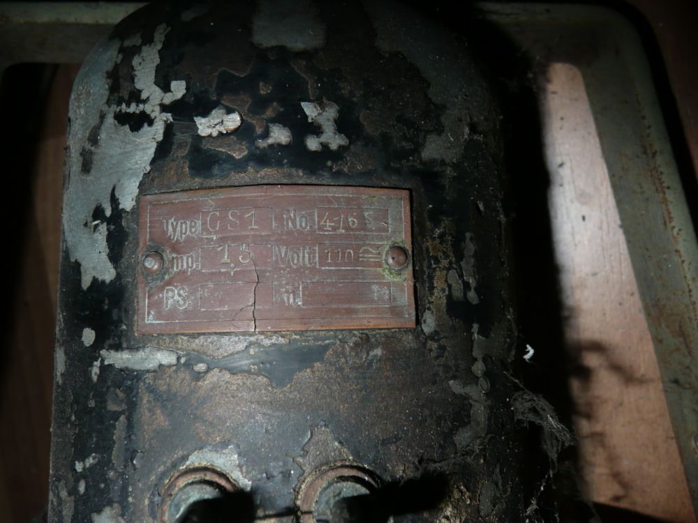

Die Schrauben liesen sich noch einigermaßen gut lösen und dann kam auch zum vorschein was ich mir schon gedacht hatte.... KEINE S0.
Sondern anscheinend eine art Vorgänger derselben... Der Rotor lies sich kaum drehen. Außerdem läuft sie mit 110 V.
Alles ist angerostet aber anscheind nicht komplett durch. Ich werde jetzt erstmal eine Bestandsaufnahme machen und sie wenn Komplett neu aufarbeiten...

Habe ich richtig gelesen? 110 V?
110 V hat normalerweise USA und Kanada. Früher gab es das auch in Deutschland. Dafür brauchst du ein Spannungswandler. 250 V wäre zuviel des guten.
Beiträge: 1063
Re: Mal was neues (oder auch nicht?)
Fahr doch nach Norwegen, die haben auch noch 115 Volt gegen Neutral ;-)

Wenn man wüßte wann man in D 110V hatte und das PS bei E-Motoren benutzte, könnte man das datieren, idealerweise noch mit einer der Seriennummernstellen korrelierend.

Tja was soll ich sagen? aufjedenfall ist sie vor 1940 gebaut worden.... soweit bin ich mit Hendi schon gekommen.
Wenn ich sie wieder flott bekomme und neu lackiere dann hab ich eine über 70 Jahre alte Sirene :D ...ich wusste das ist was seltenes ich hab da einen Blick für :D

Laut Recherche im I-Net hatte Deutschland bis in den 50ern 110 Volt.

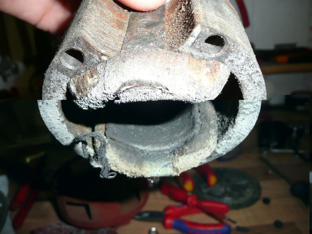

Hab mich eben ans zerlegen des Motors gewagt. Mich hat es ziemlich gewundert das sie sich noch ziemlich leicht zerlegen ließ.

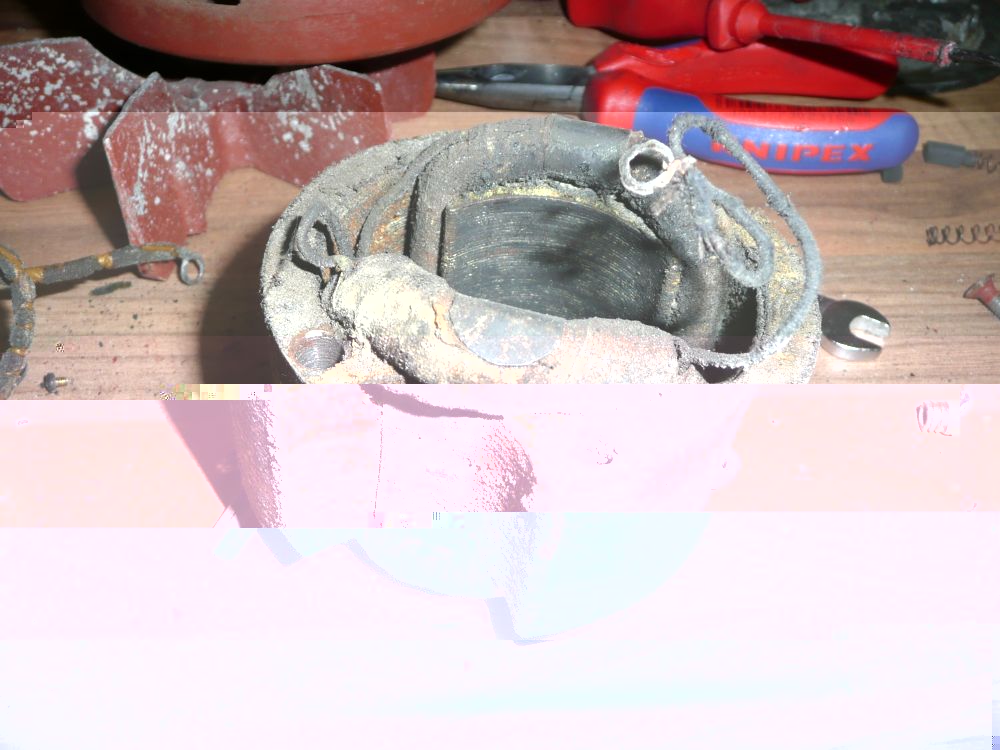

Habe sogar die Feldspule ohne Probleme rausbekommen. Doch als ich den Motordeckel erstmal öffnete hab ich einen leichten Schreck bekommen: Gleitlager!? Das obere im Motordeckel war komplett ausgeschlagen also habe ich es entfernt. Das untere läuft noch soweit ganz rund desegen lasse ich es erstmal drinn.
Die Frage ist jetzt: Kann man da vielleicht ein Kugellager einbringen? Wichtig wäre es erstmal an eine Drehmaschine zu kommen nur kann man kein Loch drehen was groß genug für ein normales Lager wäre... Wäre sehr dankbar für Tipps.

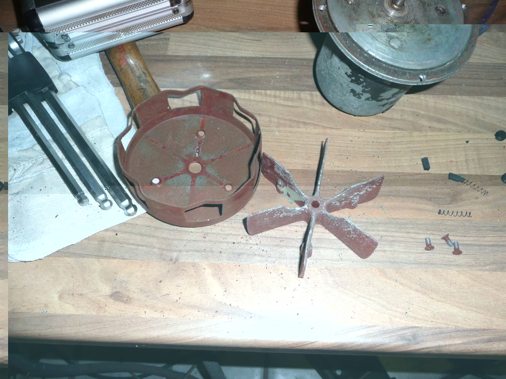

Wie man auch noch sehen kann ist das Luftrad aus dem Rotor demontierbar. sehr praktisch zum entlacken!
Dann habe ich zu guter letzt nochmal die Feldspule durchgemessen und erhielt immer einen Wert um die 10 Ohm... das heisst wohl nichts gutes oder?

NACHTRAG: mit der Sache mit den Lagern..... Die Welle des Läufers ist 7 mm. Habe bei ebay Kugellager gefunden die einen außendurchmesser von 14 oder auch 17 haben. das würde theoretisch gehen..... was sagt ihr?

Hier schön zu sehen: Die Schrauben zum demontieren des Luftrades....

Feldpaket raus....
Feldpaket raus....
Gleitlager raus...
Gleitlager raus...
Der Läufer
Der Läufer
Gleitlager!? OMG!
Gleitlager!? OMG!

Feldspule von unten....
Feldspule...
Feldspule...
Zoom ins leere Motorgehäuse
