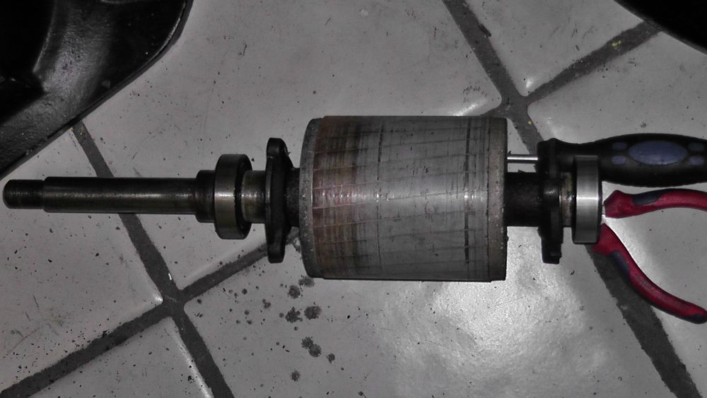

Sooo. Die Sirene ist zerlegt. Wie habe ich's gemacht? Leider half kein dengeln mit dem Hammer oder sonst was also habe ich mir einen spitzen Meißel genommen und ganz vorsichtig den Spalt zwischen Stator und Motor rundherumg aufgeklopft. Danach noch das untere Lager mit dem Abzieher ausgezogen und eh vola.... Anschließend noch den Läufer aus dem Stator mit ein Stück Holz und einem Hammer geklopft. Mir ist übrigens beim Versuch mittels rausdücken von unten etwas sehr wichtiges aufgefallen aber darüber mache ich ein Video beim zusammenbau.

Nachtrag: Wie ich jetzt herausgefunden habe ist der Rotor und der Motor von niklas's Helin aus den 1960er Jahren (Die Blau-Gelbe aus seinem Garten). Der Stator ist zwar auch von einer Helin aber von einer eines neueren Baujahrs... das verrät der eingegossene Motordeckel. Lager sind gereinigt und Läufer wird eventuell auch lackiert.... Die Kabelverschraubungen für den Anschlusskasten und dem Ständerkopf sind übrigens jeweils PG21 und PG29. Passende Kabelverschrasubungen UND die Gummimatte sind heute gekommen. genaueres folgt

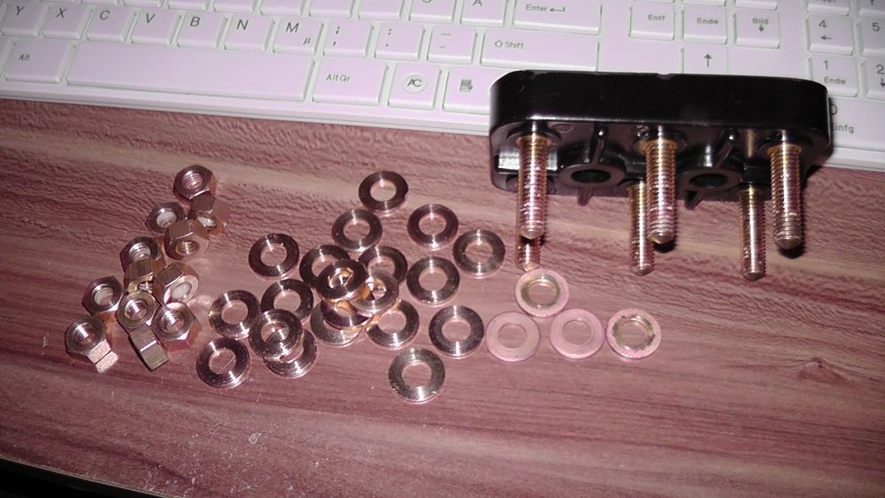

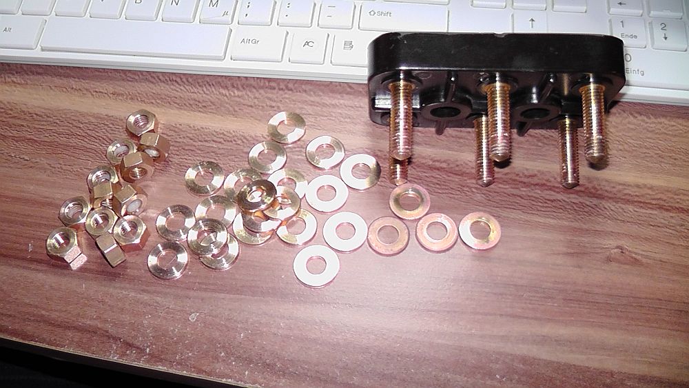

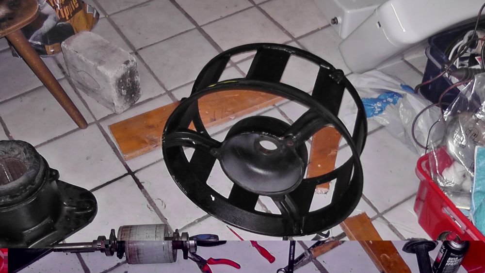

So Dach hab ich abgeschliffen und mehrmals mit klarem wasser gewaschen... man war das fies wegen den Glaspartikeln.... hab ne atemschutzmaske getragen. Dach trocknet jetzt im Keller... Bilder folgen nachher. Gleich geb ich mich mal an die Messingteile des Klemmblocks.

So hier nun die Bilder.
Das Messing habe ich mit einem alten Hausmittelchen behandelt. Man nehme jeweils einen Esslöffel Mehl und Salz und rührt mit Essig eine Paste an. Damit schmiert man die Messingteile ein und lässt diese eine Zeit lang einwirken. Dann abwaschen und GUT ABTROCKNEN!!! Siehe Da. Sieht fast aus wie neu :) (bis auf die 4 scheiben rechts...)
Wie gesagt das Dach wird morgen schonmal mit der neuartigen Farbe gerollt. Hab es abgeschliffen und mehrmals mit kalten Wasser und zum schluss mit Silikonentferner abgewaschen.
Bilder:
Bilder:
