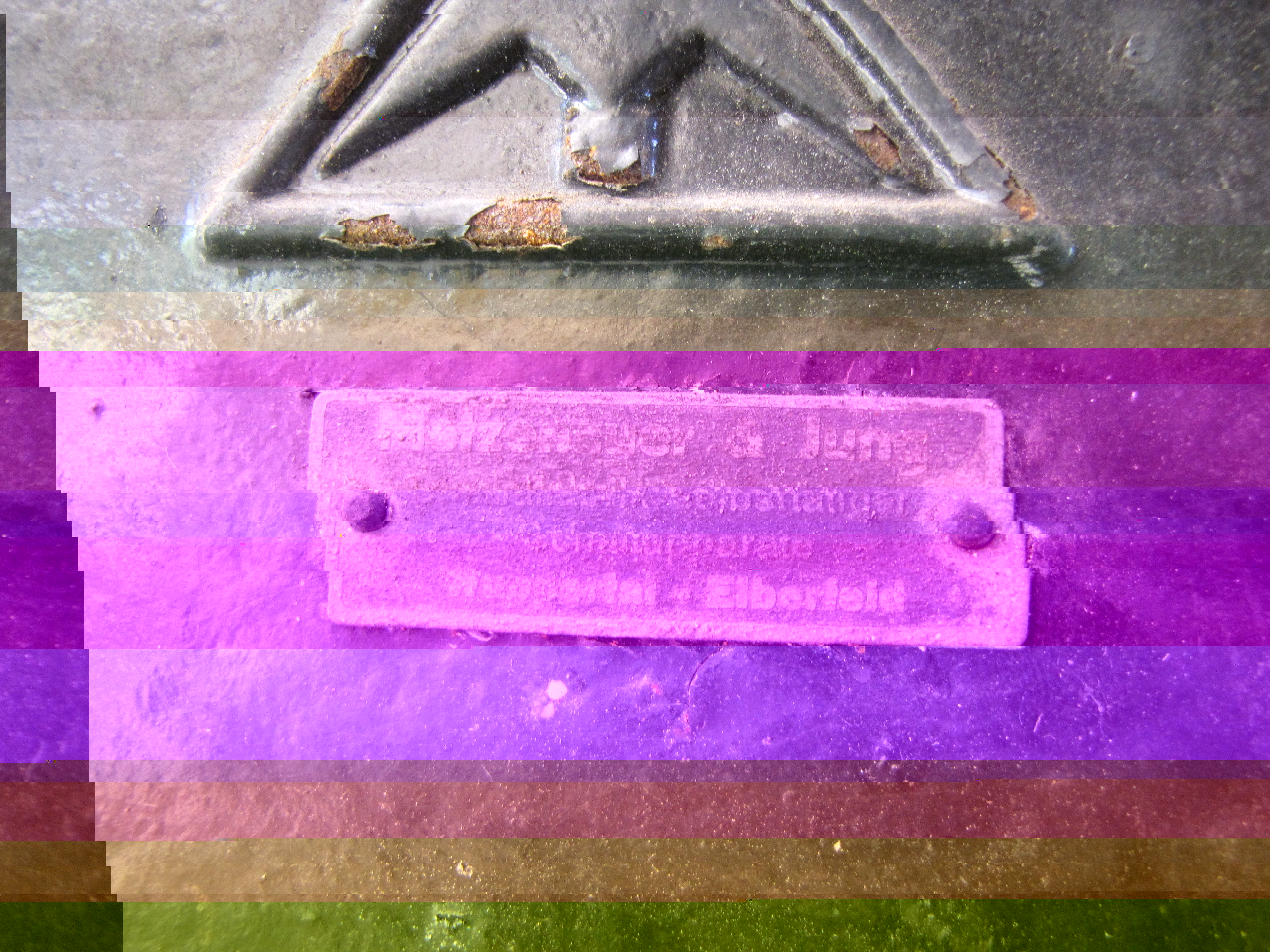

ich habe heute das Steuergerät demontieren dürfen und das Kabel das bis zum Rohr geht abgeschnitten. Natürlich habe ich auch gleich Bilder von der Sirene gemacht (ist das eine L1 ?).
Ach ja, das Steuergerät ist älteren Jahrgangs. Es ist von 1940 :D man habe ich mich gefreut. Nur war leider noch Öl drinnen.
Naja ich habe das Öl abgelassen (dachte ich jedenfalls), dann habe ich es nach Hause gebracht (ohne dass es ausgelaufen ist).
Dann wollte ich es vom Auto unters Dach transportieren und dann ist mir einiges von dem Öl ausgelaufen. Natürlich erstmal vom Vater Anschiss bekommen ^^ Nun habe ich das Öl dass sich noch in dem Behälter befand in ein Behältnis gefüllt, welches beim nächsten Sondermüll wegkommt.
Aber ich will euch nun nicht Länger auf die Folter spannen. Hier sind die Bilder:

Ähm, du weisst schon dass das Öl der Ölschütze PCB-haltig sind??? Geh da bitte nicht so sorglos mit um!! Das wurde hier schon mehrfach angesprochen! Ich sag nur: viewtopic.php?p=36538#p36538
Eine L1 wird es wohl nicht sein, da fehlen mir die Streben unterhalb des Stators. Könnte was von Siemens sein?

2. Das ist der Hochtonteil einer Siemens (FMSI 40?) so wies scheint mit E57 dach?

sehr interessantes Steuergerät hast du da gefunden, vielleicht magst du ein Teil der Bilder dem Sirenen Wiki und somit dem "Sirenen-Lexikon" zur Verfügung stellen.
Desweiteren finde ich es sehr interessant, das die Firma Metzenauer & Jung auch schon zu früheren Zeiten Sirenen Steuerkästen gebaut hat. Damit passt dieser wunderbar zu dem in deinen Warngestell, der ebenfalls ein "M&J" ist.
Danke für die Bilder, ich hoffe du hälst uns über den Abbau genauso gut informiert.

habe nach Rücksprache die Bilder in den Beitrag eingebunden. Vielen Dank für die Erlaubnis!!
Desweiteren stehen die Bilder demnächst auch im Wiki zur Ansicht bereit.
