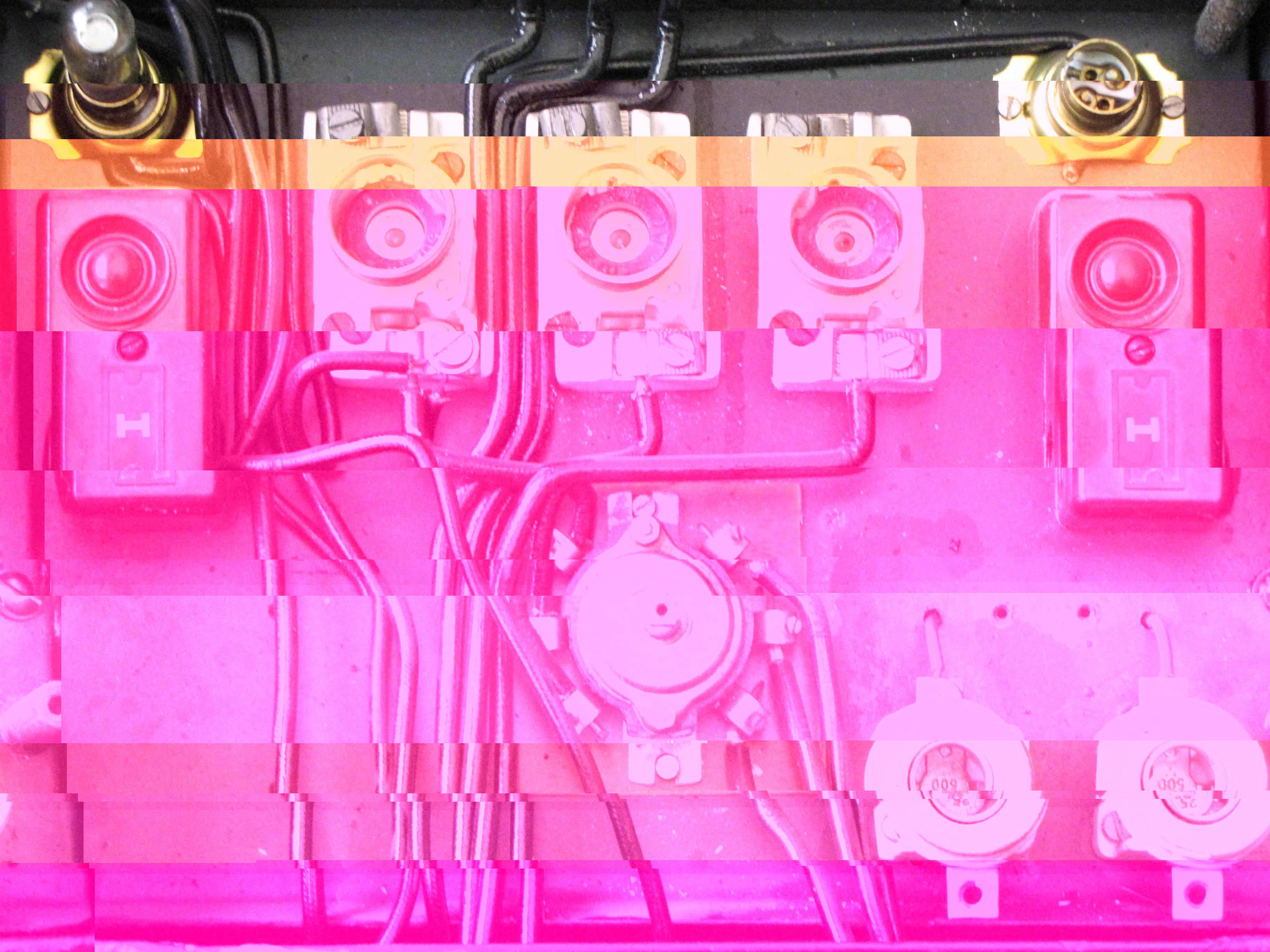

Teefix hat geschrieben: Desweiteren finde ich es sehr interessant, das die Firma Metzenauer & Jung auch schon zu früheren Zeiten Sirenen Steuerkästen gebaut hat.
Vor allem mit den schönen alten Klöckner Moeller Guss-Schaltschränken. Ästhetik pur!
Ein Foto vom Innenleben hinter den Pertinax-Platten würde mich übrigens brennend interessieren.

klar kann ich machen. Ist so wie so gerade alles ausgebaut zum reinigen. Wenns dann wieder drinnen ist mache ich Fotos bevor die Platten draufschraube.

Naja, mich hat vor allem die originale Verdrahtung interessiert. Die erfolgte ja bei solchen Kästen ja noch mit starren Adern und war handwerklich noch meist was richtig Feines im Gegensatz zum heutigen Schlitzkanal-Kabelbinder-H05VK-Krams ;)

hier die Bilder vom Innenleben.
