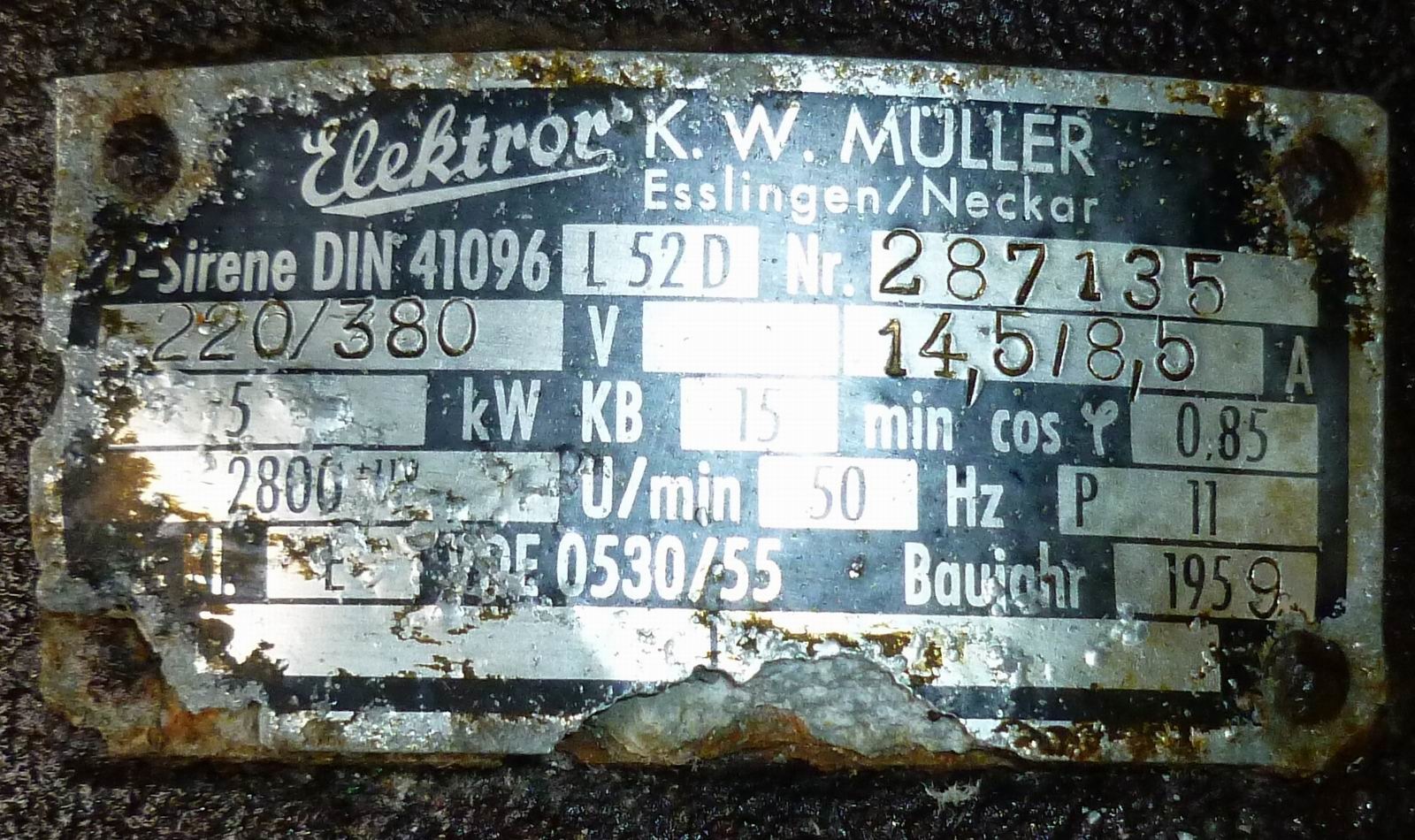

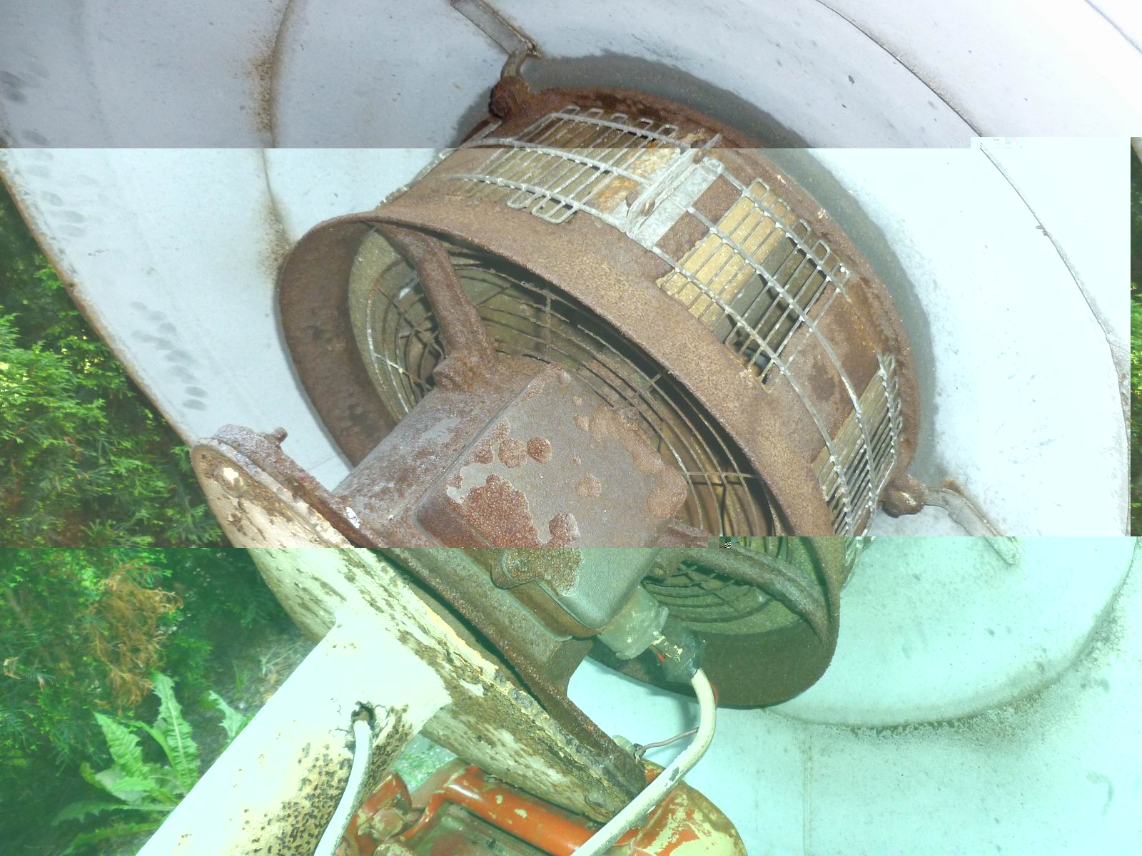

Mir wurden Bilder geschickt, wobei mir besonders das Typenschild die Bezeichnung L 52 D ins Auge gesprungen ist. Das Wiki hat keine Angaben über eine Solche Sirene und im Forum finde ich auch nichts. Kann jemand etwas dazu sagen?
Die Sirene funktionierte noch bis zum Abbau wie sie sollte und wurde regelmäßig geprobt, bzw. im Einsatzfall ausgelöst.

also meines Wissens gab es tatsächlich zwischen der L141 (noch aus dem 2.WK, von 1941) und dem Erscheinen der E57 im Jahre 1957
sozusagen als endgültigen Standard noch einen Zwischentyp, eben jene besagte L52, wobei die Zahl sicher für das Jahr 1952 steht.
Das ist wohl eines dieser seltenen Exemplare.
Komisch ist nur das Baujahr, denn 1959 gab es ja schon die standardisierte E57.
Und bei den technischen Daten auf dem Typenschild stimmt auch nicht alles zu 100%.
Denn 14,5/8,5 A bei 220/380 V und cos phi = 0,85 ergeben nicht 5, sondern "nur" 4,7 kW.
Ich habe allerdings auch schon E57 gesehen, die tatsächlich auf dem Typenschild nicht mit 5, sondern mit 4,7 kW gestempelt waren.
