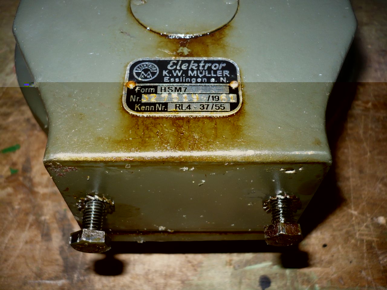

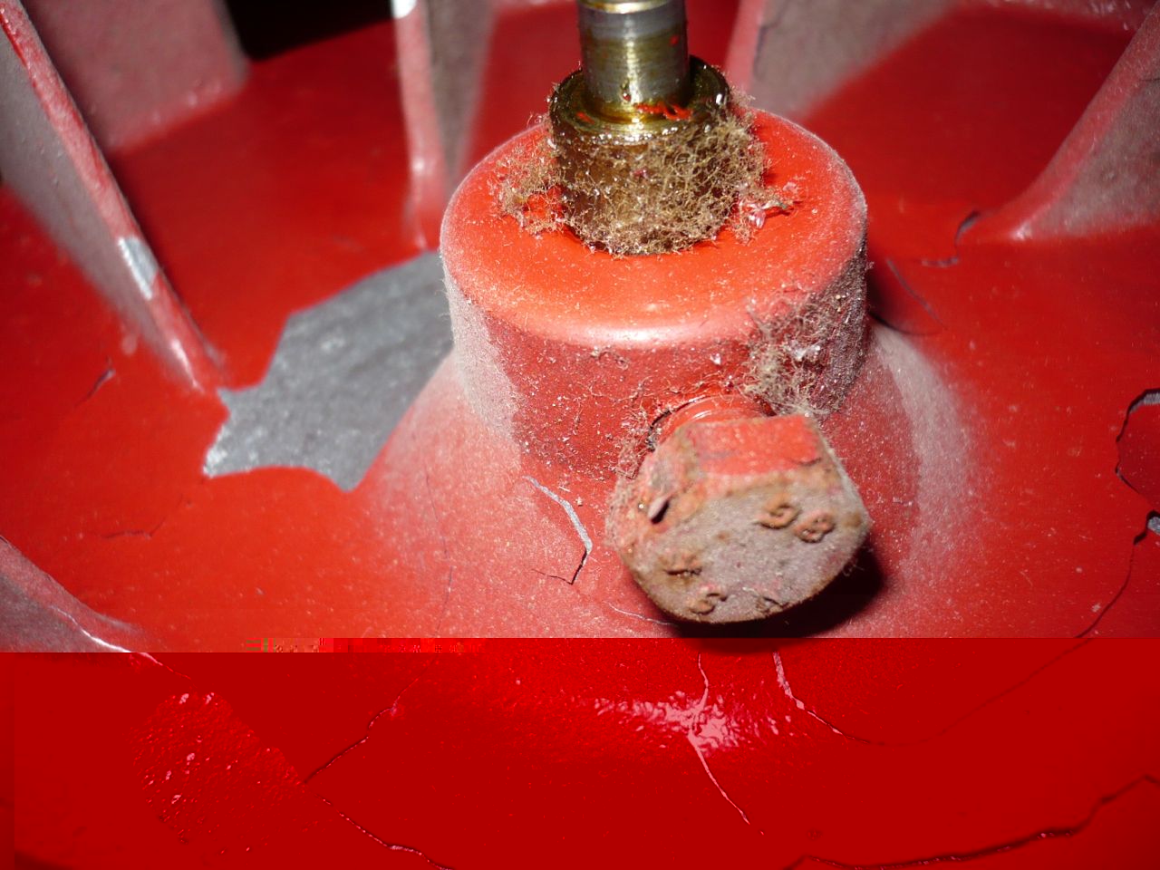

nachdem es mehr oder weniger schon bekannt wurde über die Kleinanzeigen, dass ich nun im Besitz einer "neuen" HSM 7 bin, will ich natürlich auch gleich mit einem kleinen Bericht beginnen ;-)
Der äußere Zustand war ganz ok. Nachdem das Paket hier ankam ist mir natürlich aus den Ports rote Farbe entgegen gebröckelt. Dies schiebe ich aber mal auf den Transport und Lagerung unterwegs in kalten und warmen Räumen/Fahrzeugen... Sie bekommt eh eine neue Farbe drauf :-)

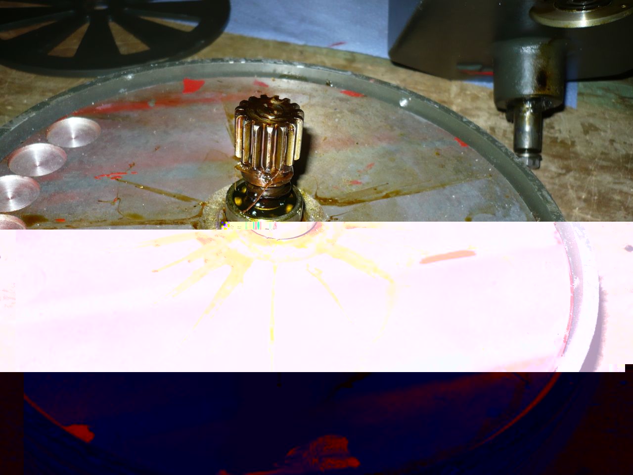

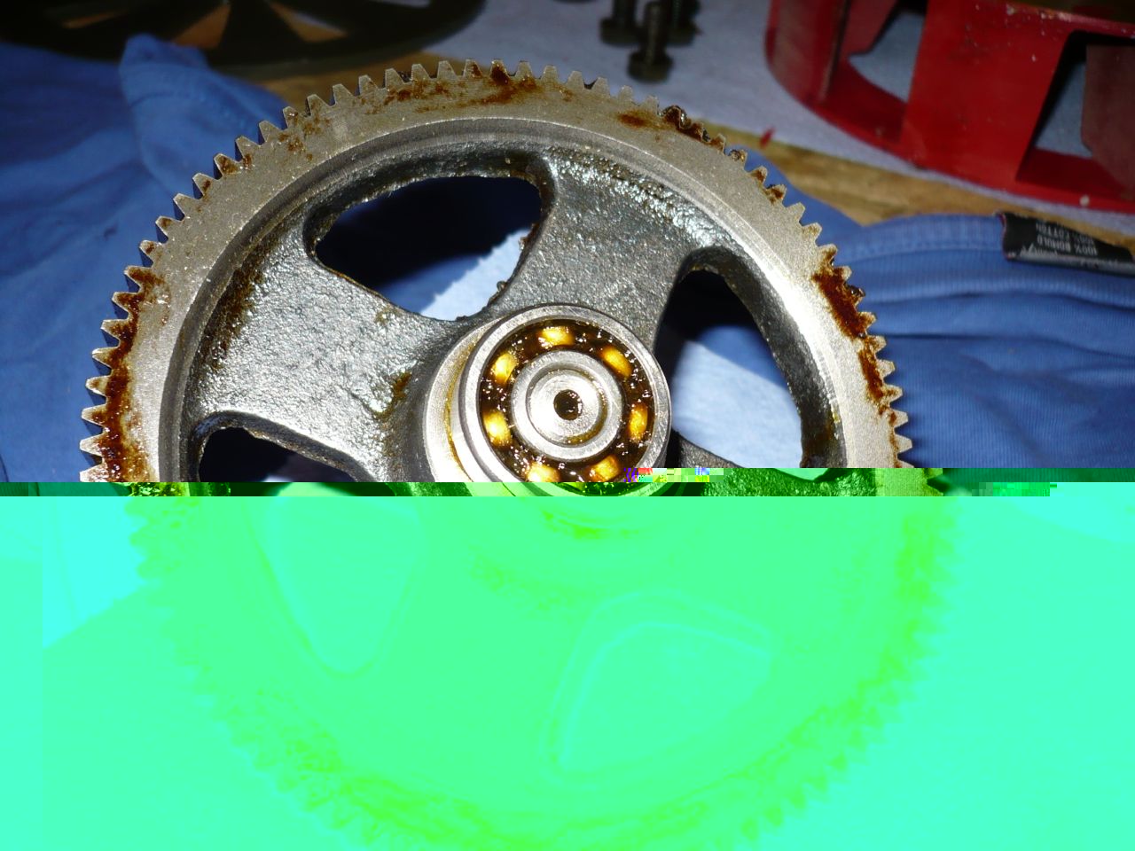

Nachdem ich die Kurbel angebaut hatte, bestätigte sich meine Vermutung, welche ich hatte, als ich das Gehäuse (Bild 1) sah. -> Sehr verharzt und schwergängig... Eins Auslaufen war so ziemlich gar nicht vorhanden.

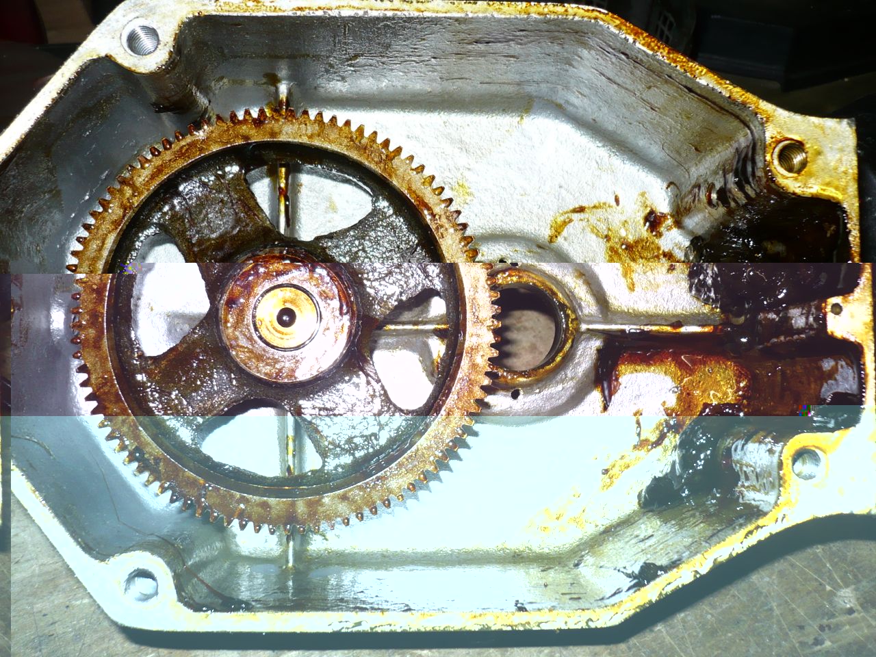

Heute hatte ich dann mal Lust und etwas Zeit in meiner Bereitschaft, dass ich mich an das Öffnen gemacht habe. Mit Gummihammer bekam ich die Teile recht gut auseinander.

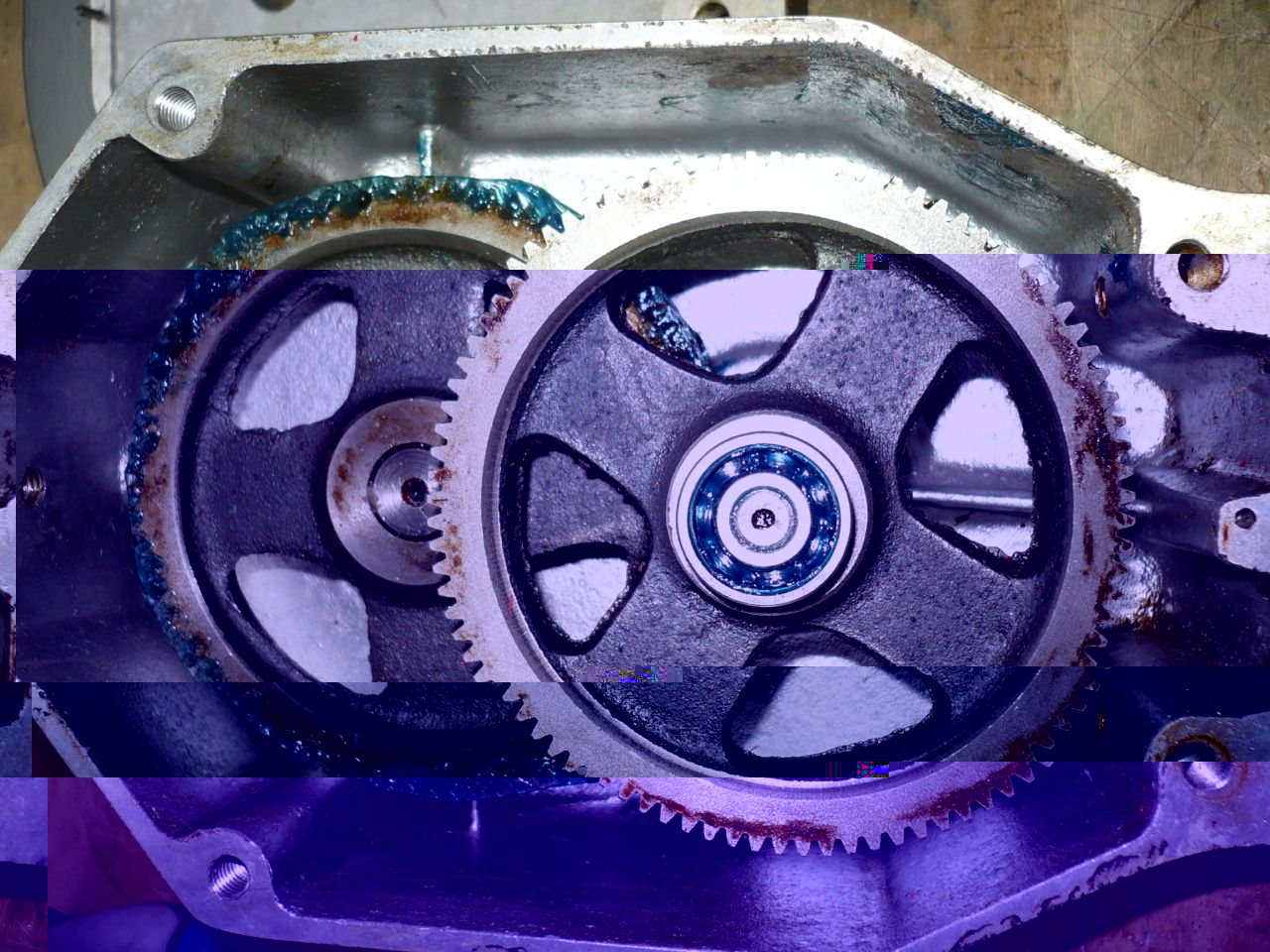

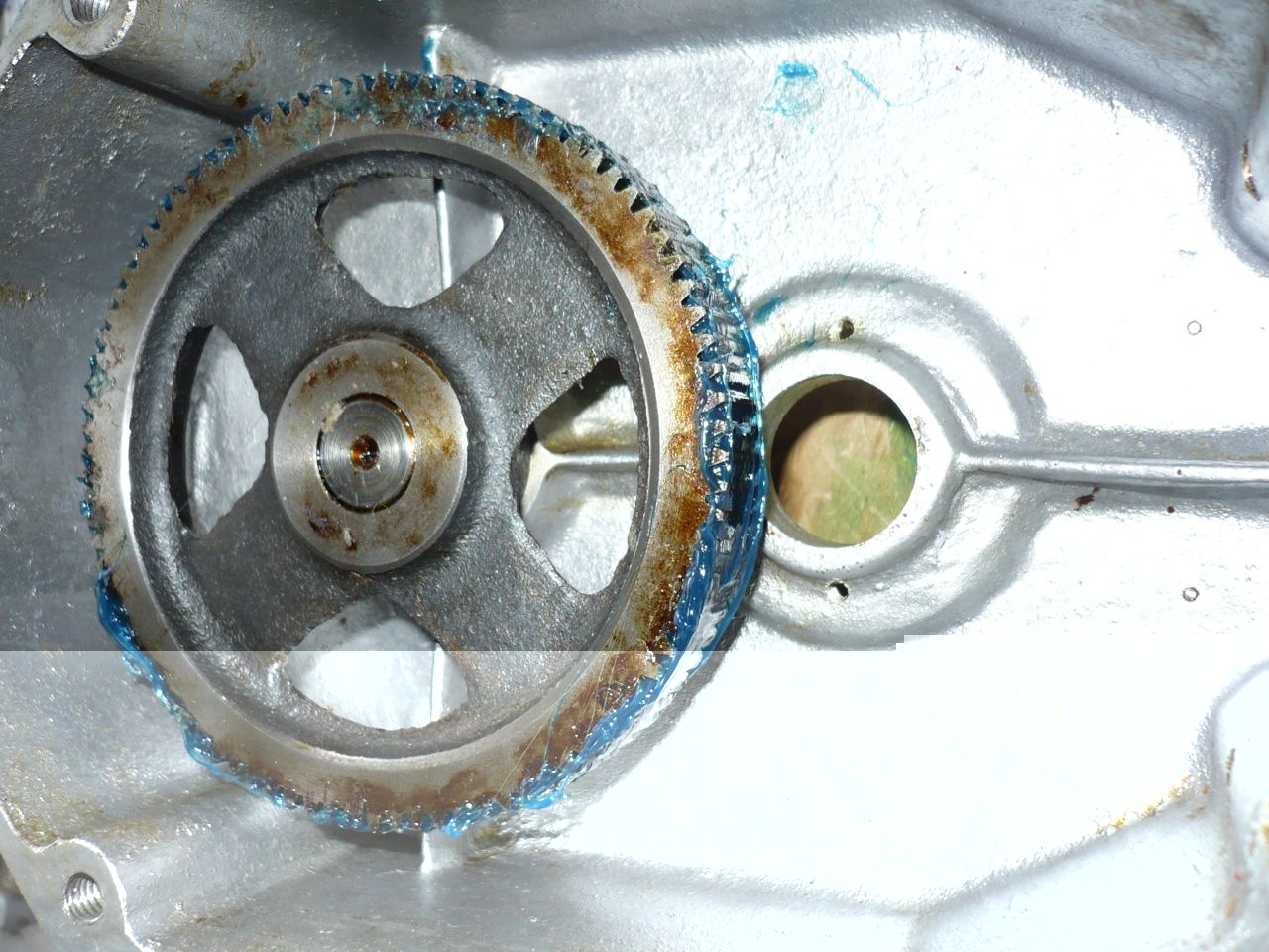

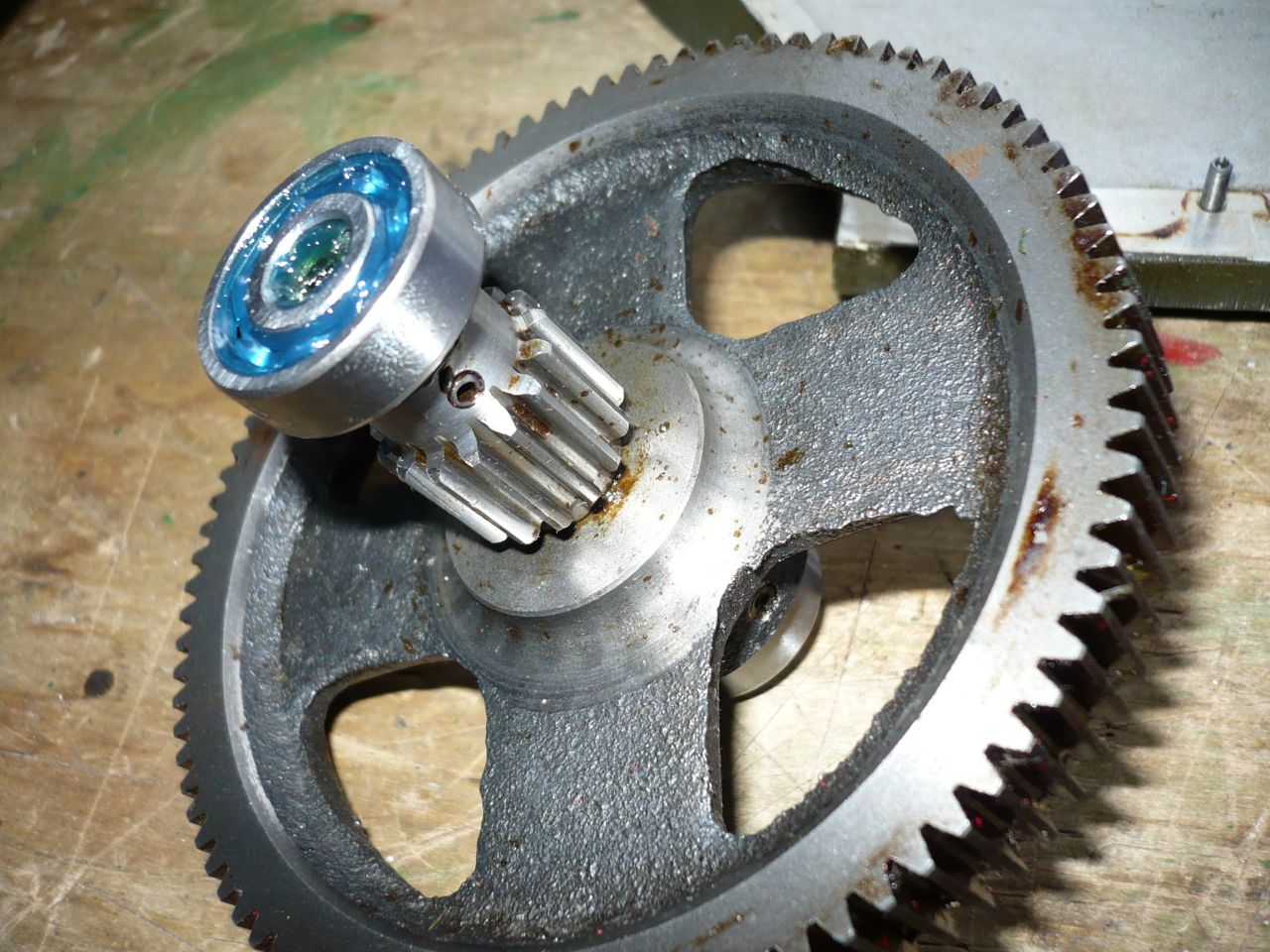

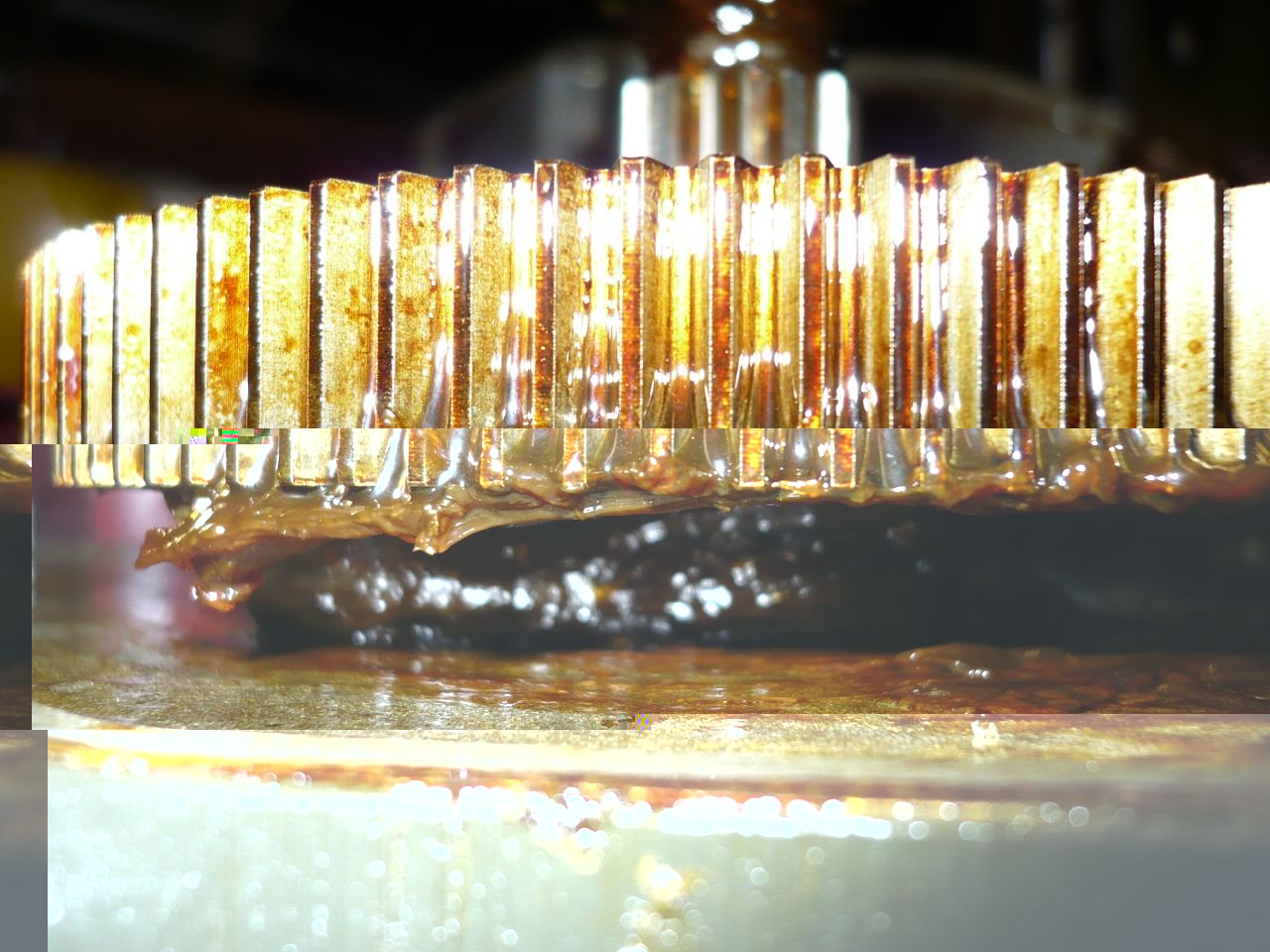

Die Bilder 2 bis 6 zeigen wohl doch recht deutlich, dass das Fett sich komplett getrennt hat und verharzt ist. Wie Karamell und Kaugummi in einem...

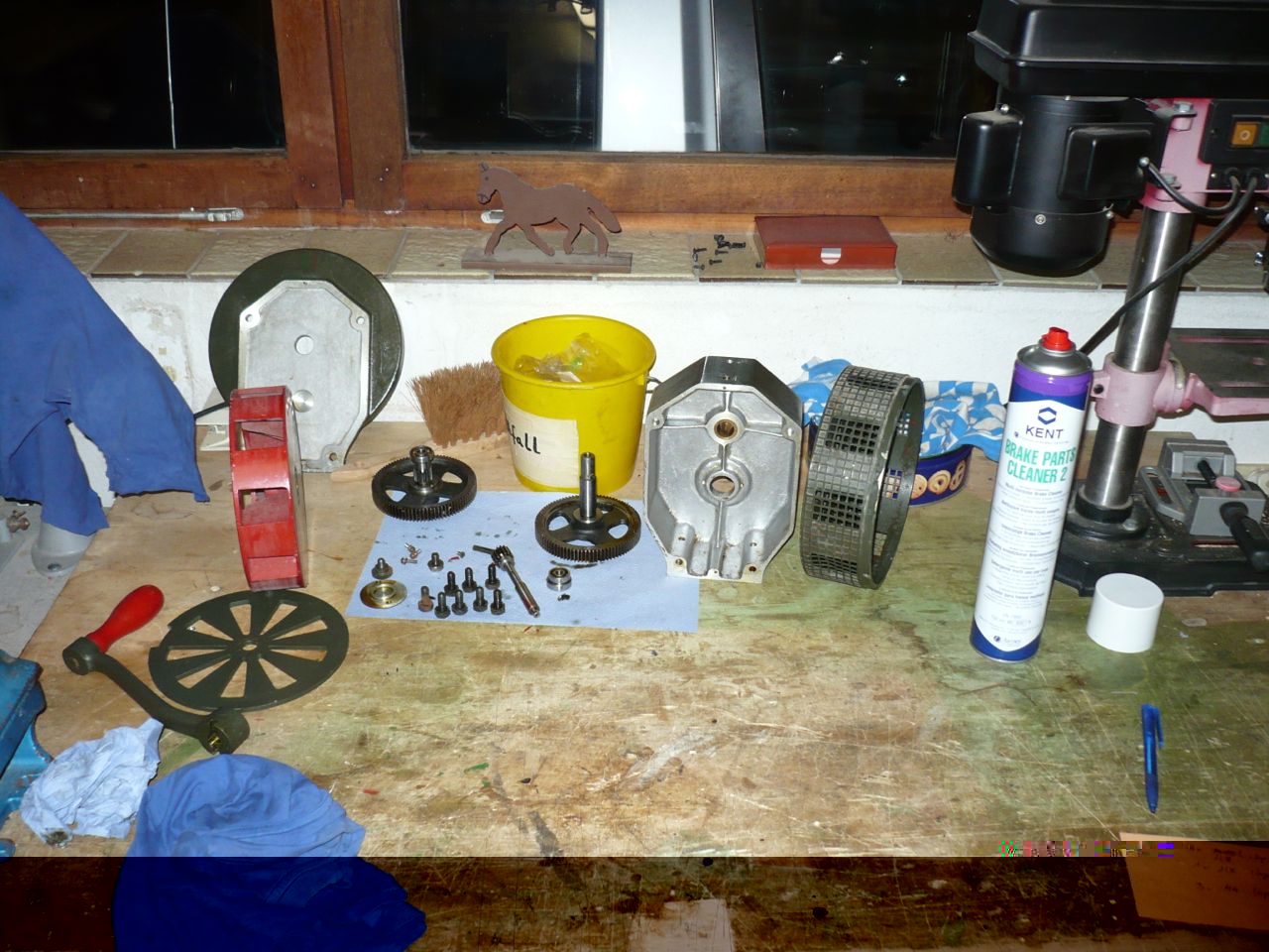

Nach der ersten groben Wäsche mit Bremsenreiniger konnte man schon wenigstens die Lager wieder frei drehen. Dabei stellte sich auch heraus, dass ich alle Lager erneuern werde!
Das letzte Bild ist der Zustand nach getaner Arbeit für heute...

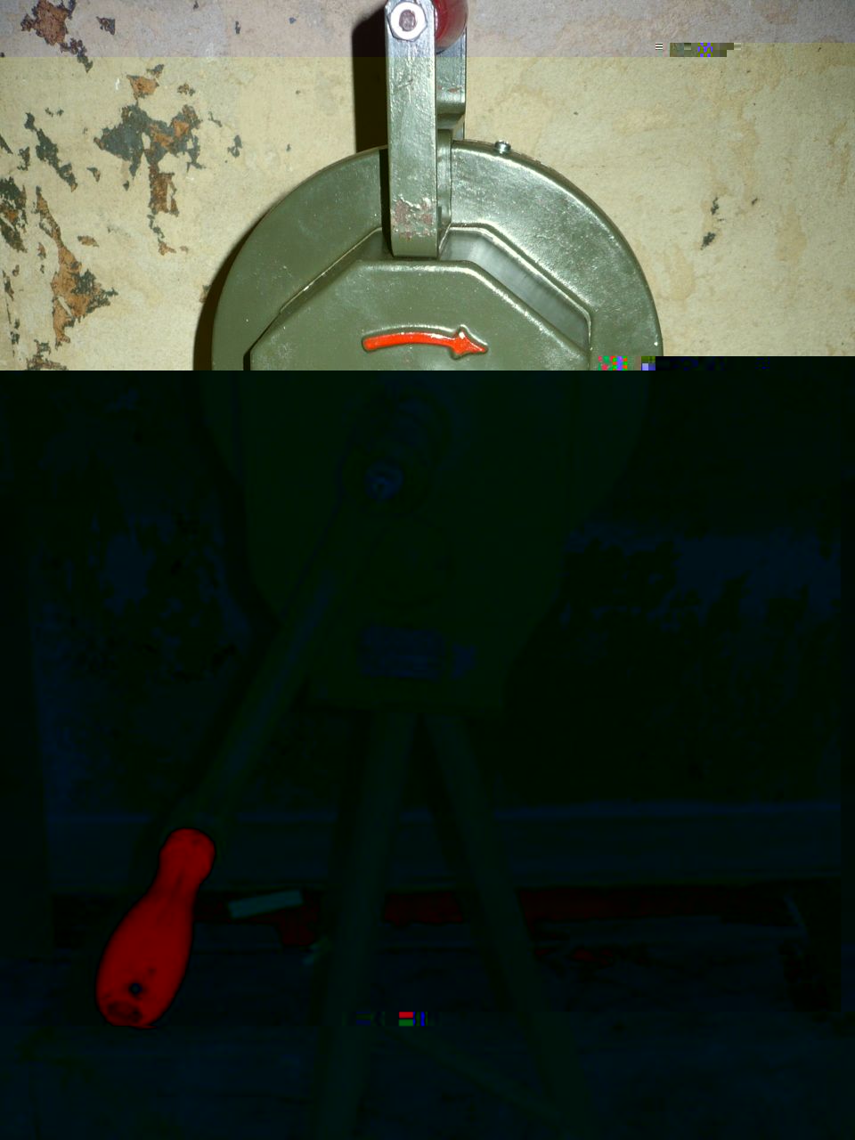

Ich kann dir für das Modell auch nen Tipp zur Kurbel geben wenn du magst...
Re: Ralph's HSM 7
Immer her mit den Tips :-)
- Beiträge: 1882
Re: Ralph's HSM 7
Man nehme U-Scheiben die IN die Kurbelbohrung passen und schraube die Kurbelschraube mit einem gewissen Abstand an sodass man die von den beiden Stiften abstecken kann... somit dreht die Sirene ohne Kurbel frei aus... :-D
