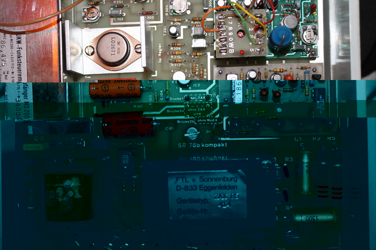

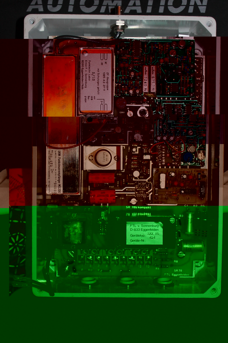

Soooo wenn auch spät mal hier zwei Bilder.
Die Auflösung sollte reichen. Rechts überm ZAX die besagte Sonderplatine.
Der FWE steht übrigens gerade bei ebay

Du hast in deinem ersten Beitrag geschrieben dass der Versuch über die Probetaste nicht funktionierte. Ich habe leider den Schaltplan für dieses ältere Modell nicht, aber bestünde die Möglichkeit dass es sich hierbei um die Probetaste für Warnamt handelt? Diese ist auch bei den neueren Modellen an ähnlicher Stelle und ebenfalls Schwarz. Der Knopf für Sirene / Relais ist bei neueren Rot und hat auch die Bezeichnung "Test Rel / Sir". Der Schwarze "Probe Warnamt" (geg. wurde das bei älteren Modellen nur kurz mit "Probe" bezeichnet!?). Soweit ich weiß wurde die Probetaste bei Wartungen / Überprüfungen nach Ende der Warnamtszeit deaktiviert. Wie gesagt, nur eine Vermutung.
Unter deiner zusätzlichen Platine müsste irgendwas von "4 TAW" stehen bzw. ein Aufkleber sein? Ich denke das diese Zusatzplatine einfach nur ein Erweiterungsmodul für weitere Doppeltöne ist, sicher kann ich es natürlich nicht sagen. Ansonsten sieht dein FWE genauso aus wie andere aus dieser Zeit, also wohl eher kaum eine Sonderanfertigung ;)
Bist du mit den Auslösungen dafür weitergekommen?

Also er hat nur die eine Probetaste...
Laut Sonnenburg müsste er takten wenn man die Taste drückt.
Mit dem Auslösen bin ich nicht weiter gekommen, hab es auch aufgegeben und verkaufe den desshalb jetzt.
Werde mir einen MS200-MPS 4 besorgen.
Auf der Hauptplatine steht unten links "SR78" und überm ZAX "SR78B KOMPAKT".
Verbaut ist auch ein ZAX85, aussen auf dem Aufkleber steht aber ZAX13.

Dann kann man ja auch umlöten auf "ohne ZAX", dann sollte das relais für 2 Sekunden anziehen, wenn man
die Taste drückt. Aber auch da passiert nicht... Vielleicht bin ich auch für alles nur zu doof...
Da hast du recht, unter der Zusatzplatine Steht "T4AW" was zur hälfte mit einem Aufkleber überklebt ist
wo messerte in dB und mV vermerkt sind.

Ich hab gerade nen ZAX entsorgt, weil jemand draufgelatscht ist.
Da drin ist ein E-Prom, ein MIC, ein paar Widerstände und Dioden mehr nicht ;)
Leider hab ich den Obigen ja verkauft, hätte ich mal die Zusatzplatine behalten :-S
Denn nun hab ich ja drei neue, dann könnte ich wenigstens einen austatten...
