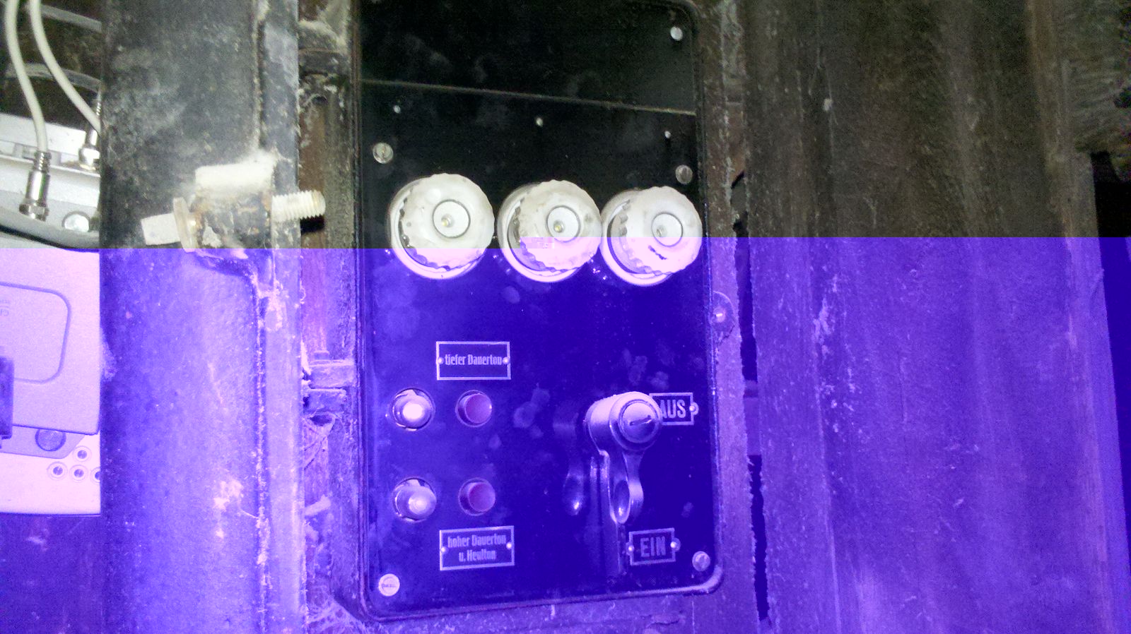

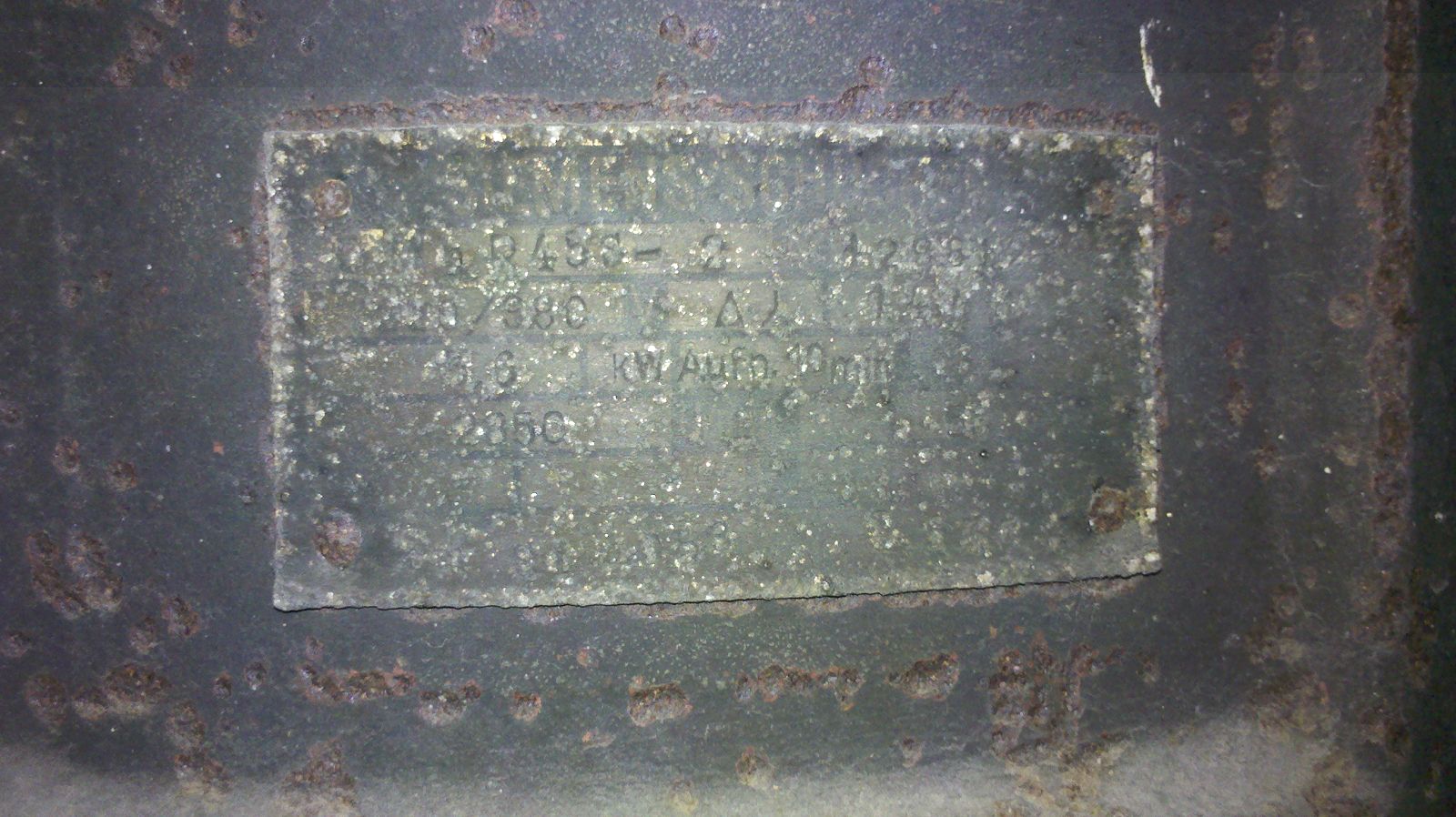

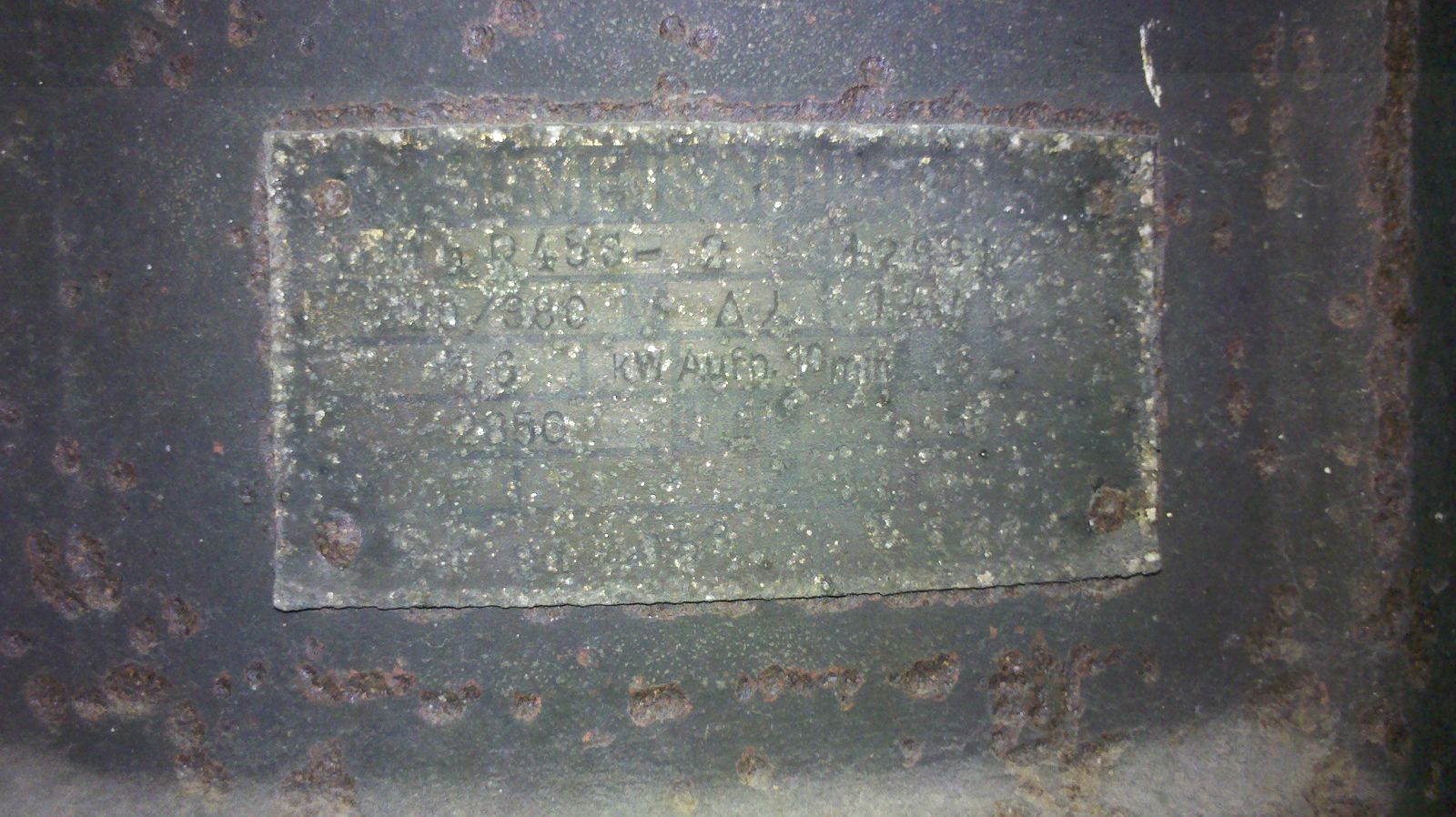

neu hier und möchte gleich mal was fragen.
Ich hab im Butzbacher Alten Rathaus in der Wetterau eine Sirenenanlage endeckt, weiß leider nicht um was für eine Sirene es sich handelt und warum diese zwei Sirenen enthält.
Die Sirene wurde wohl nach den Auszug der Stadtverwaltung und beginn der Entkernung des Gebäudes außer Betrieb genommen, also die Zuleitung ist gekappt.
Leider konnte ich nicht rausfinden ob diese wieder den Betrieb aufnehemen wird oder demontiert wird, wunder mich nur das die Leitungen und Schaltkasten nicht mit rausgerissen worden sind weil alles andere ist weg sogar der Antrieb für das Leutewerk unter der Sirene.
Hab hier auch einige Bilder.

Hui. Eine wunderbar erhaltene FM SI 40 von Siemens.
Es handelt sich dabei um eine Sirenenanlage aus den 40er Jahren. Zu der Zeit durfte der Feueralarm nur von
Tieftonsirenen (1 min. tiefer Dauerton) und die Luftschutzsignale nur von Hochtonsirenen.
Deswegen bestand solch eine Sirenenanlage aus zwei verschiedenen Sirenen.
Der Kasten, in dem Du Akkus vermutest ist ein sogenanntes Öl-Schütz.
Dabei handelt es sich um ein "Leistungsrelais", bei dem der Schaltlichtbogen
durch das Öl, in dem sich die Kontakte befinden, gelöscht wird.
Achtung: Dieses Öl ist gesundheitsgefährdend (PCB-haltig)!
Ansonsten: Schöner Fund. In solch einem guten Originalzustand wohl einmalig.
