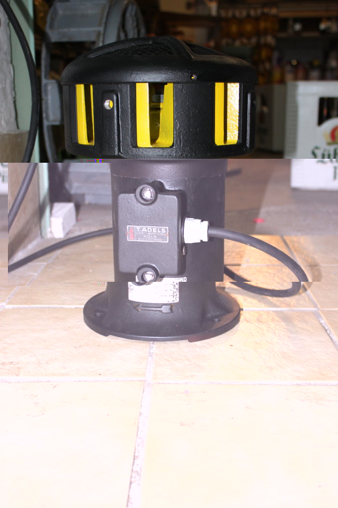

Guckst Du hier ;-) Ich hatte schon ne Probemontage gemacht, ohne die blauen Isolierverhüterlis an den Ösen würde es nichts werden.
Foto entfernt, da unzulässige Montageweise!
Zuletzt geändert von HaumeiFranzP am Dienstag 12. März 2013, 06:40, insgesamt 2-mal geändert.

Die Kabelschuhe mit den Isolierkragen sind absolut zulässig und es spircht nichts dagegen.
Diese doch etwas kleinen Klemmblöcke waren halt eigentlich für die Montage starrer Adern
mit gebogener Öse vorgesehen, nicht jedoch für flexible Anschlussleitungen. Eine Sirene
gilt de facto ja auch als fest zu installierende Maschine. Aber sofern die Kabelschuhe
ordentlich konfektioniert sind (das sind sie), dem Schutzleiter eine Abreissschlaufe gegönnt
(das solltest Du nachrüsten!) und eine zugentlastende PG-Einführung verwendet wird,
ist alles im Rahmen der VDE.

Die Öse ist doch vom Durchmesser sicher noch breiter als die Schraube mit Mutter, die dort jetzt ist ?
Funktionieren würde das wohl, ich würde aber doch eher schauen, ob der PE nicht an der Innenwand besser aufgehoben ist und auch mehr Abstand zu den Außenleitern hat.

Jip, danke für den Hinweis, das hatte ich beim Bild übersehen:
Der Schutzleiteranschluss über die Gewindestange ist nicht zulässig.
Auch wenn es mechanisch absolut stabil sein mag gilt Folgendes:
Der bei der Zulassung des Gerätes/Maschine abgenommene Schutzleiteranschluss
ist dieser an der Außenseite. Insofern ist ausschließlich dieser als solcher zu verwenden,
auch wenn andere Möglichkeiten gegeben wären. Veränderte Schutzleiteranschlüsse
(wie eigentlich der komplette Anschluss an sich) müssen durch eine Elektrofachkraft
erfolgen. WENN ein Schutzleiteranschluss nachgerüstet wird, darf dieder nur an einer
Schraube erfolgen, die ALLEIN zu diesem Zweck dient, also keine Schraube, die eine
anderweitige mechanische Befestigung darstellt. Und diese Schraube muss entsprechend
dem vorschriftsgemäßen Schema mit Kontaktscheibe, Federring etc. pp erfolgen:

Ganz ehrlich: wenn die Öse am Kabel vernünftig geklemmt ist und von innen an das Gehäuse passt und noch halbwegs Platz ist, würde ich das so machen. Vielleicht noch eine Unterlegscheibe drüber, vorher schön blank machen die Stelle, dann von außen mit einer selbstsichernden Mutter sichern, auf eine Zugentlastung duch die PG Hülse achten, so daß es mechanisch einfach gut gemacht ist.
Die Sirene wird nicht als Dauerbetrieb in öffentlichen Gebäuden mit viel Publikumsverkehr betrieben, allenfalls ein paar mal zum Treffen oder so darf sie heulen dafür sollte es reichen und i.d.R. hat im Testbetrieb niemand die Flossen dran :)
Den PE am besten immer etwas länger lassen, der soll im Falle eines Falles zuletzt abreißen.
Den PE an die Gewindestange zu klemmen stimme ich Niklas zu, obwohl Elektromaschinenbau nie mein Schwerpunkt war und ich auch schon ne Zeit raus bin aus dem Thema, aber klar ist daß die Erdung durch die Gewindestange ggf. nicht optimal erfolgen kann, wenn sie sich mal lösen sollte durch Erschütterungen vom Klemmblock oder so, da ist die seiteliche Verschraubung mit Sicherungsmutter und Federring besser.

Oha, da hab ich ja was losgetreten. Die sauberste Lösung ist also eine Führung auf die Erdungsschraube außen, auch wenn es dillettantisch aussieht. Die Gewindestange nehme ich also wieder raus und schaue, ob ich PE doch an der zugelassenen Stelle, aber von innen montieren kann. Wäre das ein Kompromiss?

HaumeiFranzP hat geschrieben:...und schaue, ob ich PE doch an der zugelassenen Stelle, aber von innen montieren kann. Wäre das ein Kompromiss?
Ein sehr guter. Verwende am besten noch eine Kontaktscheibe, die sich ein wenig durch die Oxidschicht des Alus beisst ;)
