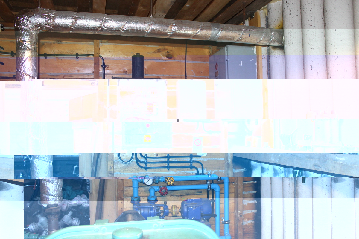

Nach längerer Beitragspause hier melde ich mich hier auch mal wieder :)
Inzwischen hat BMZ mir sein Schiele Handsteuergerät gegen einen Swissphone FWE getauscht.
Jetzt möchte er das Sirenenhobby ganz aufgeben und ich bekomme auch seinen Metall-
Schaltkasten, womit das ganze dann wieder original zusammen ist.
Nach meinen Fund der Fernwirkempfänger habe ich auch meinen MPS4 auf unsere Frequenz und Tonfolge
programmiert. Anschließend habe ich schon einmal alles angebaut mit dem Schrank den ich jetzt habe.
Handdruckmelder sitzt aussen dran.
Der Kunststoffschrank wird dann gege den von BMZ getauscht und den jetzigen bekommt der Sirenator.
Anbei mal ein Foto wie es aktuell aussieht. :)
