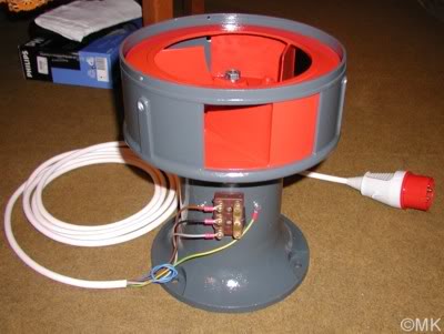

ich habe die Sirene gestern mal angeschlossen. Warum zum Teufel muss der Deckel des Klemmblocks so klein bemessen sein??
Da war kaum Platz für die Kabelschuhe, geschweige denn für eine Schlaufe in den Kabeln, ich musste sie alle auf eine individuelle Länge kürzen, um sie senkrecht nach unten fädeln zu können. Naja jetzt passt es gerad so. Der Platz da drinnen ist jedenfalls zu 100% ausgenutzt.
Würdet ihr die Sirene restaurieren (neue Lager, neue Lackierung), oder im jetzigen Zustand belassen?
beim Thema Lack dachte ich eigentlich an irgendetwas dezentes, z.B. Grau, Rot. etwa so: Was meint ihr?

Ich glaube auch, ich lass es so. Hab eben versucht, den Rotor abzunehmen. Er hat sich einen Zentimeter bewegt, dann aber kein Stück weiter, der abzieher hat schon bedenklich geknarzt. Eh ich noch was kaputtmach, lass ich es lieber.

Never touch a running System!
Diese doch nicht ganz unseltene Tieftonsirene macht einen guten Eindruck. Wenn es also keine dringende Notwendigkeit gibt (knirschende Lager, etc.) würde ich sie gar nicht erst aufmachen. Dabei geht dann nämlich im Zweifel irgendwas unabsichtlich kaputt und Du ärgerst Dich hinterher nur.
