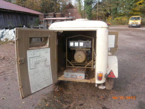

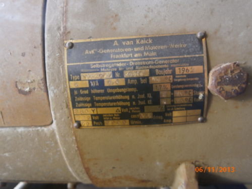

Die Beschreibung war sehr mager: "Notstromaggregat, 2 Takt, Teil vom Vergaser defekt, ist sonst voll Funktionstüchtig, 5KVA." Das war alles.

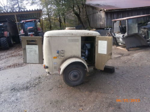

Dafür aber ein paar ganz brauchbare Bilder. Der Standort war bei Bremen, also durchaus in Reichweite. Der Preis war noch sehr niedrig. Also entspannt zurück gelehnt und 2 Tage gewartet auf das Ende der Aktion am 17.11.
Dann unmittelbar vor Ende das Maximalgebot rein und...und...und GEWONNEN! 2 Tage später dann hin und abholen.

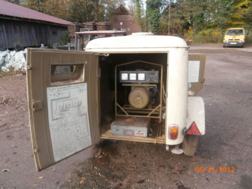

Der Anhänger stand bei einer Firma für Landmaschinen und Lohnarbeit im Hochregal-Lager, als Notstrom-Aggregat, nach dem Motto "Lieber haben als brauchen". Jetzt brauchten sie aber doch Platz, also wurde ausgemistet. Beim Aufladen half dann noch einer der Angestellten.

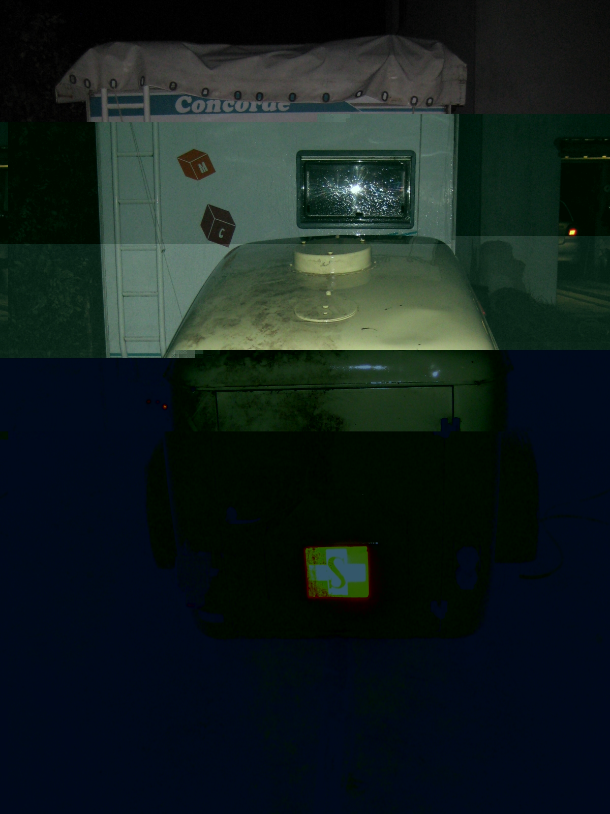

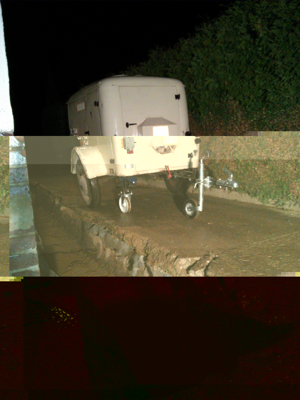

Alles gut verzurrt ging es dann auf den Rückweg. Zuhause angekommen wurde er dann erstmal nur in die Einfahrt gestellt.

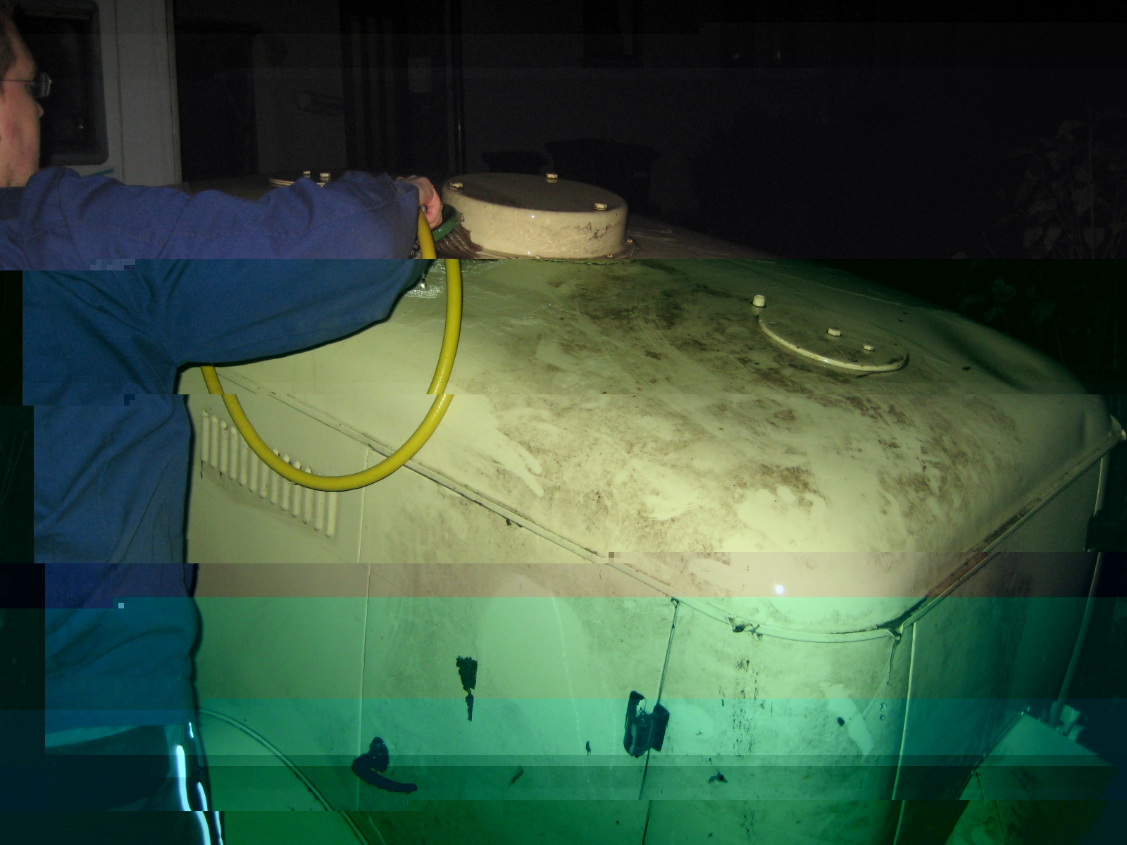

Heute haben wir ihn dann grob gewaschen, den durch den vielen Dreck konnte man den tatsächlichen Lackzustand kaum beurteilen. Der Zustand ist überraschend gut, nur ein paar leichte Beulen und 2-3 leichte Roststellen. Beim Generator fehlt das Gestänge für die Drehzahlregelung sowie ein Umlenkhebel dafür. Die Teile kann man aber ohne größeren Aufwand ersetzen.
Ob Motor und Generator an sich funktionsfähig sind weiß ich noch nicht, das werden wir in den nächsten Tagen testen.

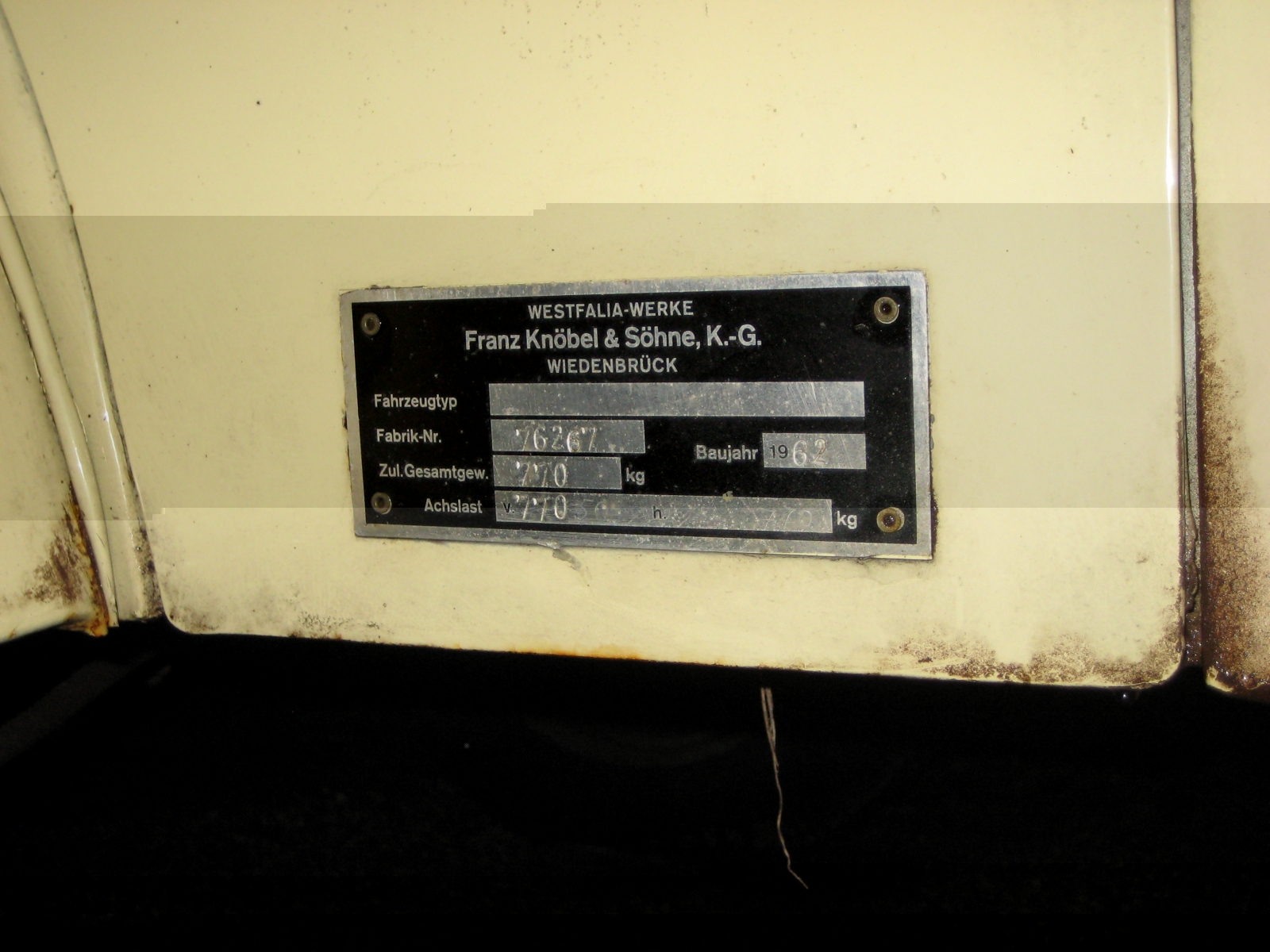

Der Farbe und dem Wappen nach, war der Anhänger nach seinem ursprünglichen Einsatzzweck beim Arbeiter-Samariter-Bund. Wie er dann von dort zu dem jetzigen Eigentümer kam ist leider nicht mehr nachzuvollziehen. Er hatte den Anhänger seit ca. 5-6 Jahren. Die Sirene und Lautsprecher müssen wohl schon vor der Lackierung im jetzigen Farbton demontiert worden sein, da die Lackierung "nahtlos" ist.

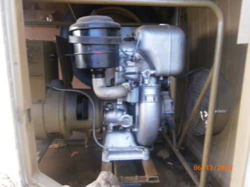

Die Versuche den Generator zu starten sind bisher leider gescheitert. Nur einmal kurz für ein paar Sekunden lief er...
Aber da ich einen kompletten Motor zum Austausch hätte, sehe ich das nicht so kritisch.
Erstmal wird aber der Vergaser getauscht, dann könnte man den schon mal als Fehlerquelle ausschließen.

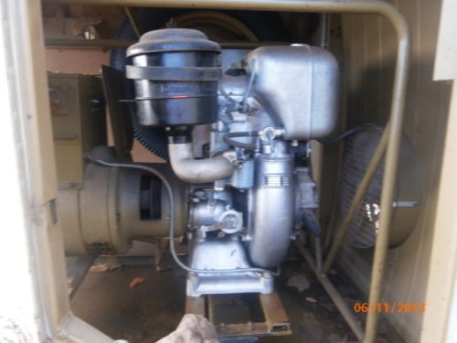

Heute haben wir uns mal wieder mit dem Generator beschäftigt. Das Tauschen des Vergasers hat leider keinen echten Erfolg gebracht. Er lief mal für 1-2 Sekunden und dann war wieder nichts mehr zu machen.
Immer wieder rumprobiert, dieses versucht, jenes versucht...
Wir hatten auch die Zündanlage in Verdacht, falschen Zündzeitpunkt oder sowas. Wir wussten aber auch nicht wie man das Kontrollieren könnte, geschweigeden Einstellen.
Den Zündkerzen-Stecker hatten wir vorsorglich schon neu angeschlossen.
Nachdem wir so gut wie keine Kraft mehr zum Ziehen in den Armen hatten, haben wir in einem Akt der puren Verzweifelung dann mal den Zündkerzen-Stecker vom Kabel runtergemacht und das Zündkabel mit einem Stück Draht direkt an die Zündkerze getüdelt.
Und dann springt diese ver***** Mistkiste doch beim 1 oder 2 Ziehen an!!!
Am Vergaser fehlt ja noch ein Umlenkhebel und die Schubstange des Drehzahlreglers. (Das war der in der Auktion beschriebene Defekt)
Nachdem wir heute schon lange darüber Philosophiert hatten, wie man diesen Umlenkheben nachbauen könnte, bin ich dann mal auf die Idee gekommen, zu gucken ob nicht am SLEA52-Generator der gleiche Hebel ist. Und siehe da, augenscheinlich müsste der passen.
Da der 52er-Generator eh noch mehr Fehlteile hat, wird er den Hebel erstmal für den 62er spenden müssen. Die Schubstange kann man man einfach mit einem Stück Gewindestange ersetzen.
Das Fazit des heutigen Tages ist also, dass sich der Generator mit ziemlich wenig Aufwand voll Funktionsfähig machen lässt.
