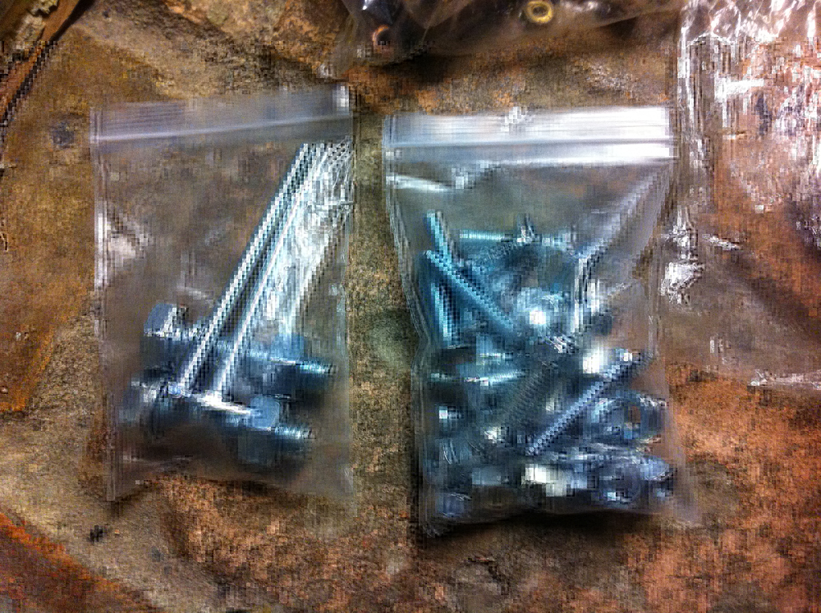

Hallo, ich habe heute die neuen Schrauben für die Sirene besorgt. Die neuen Kugellager von SKF müssten morgen kommen.
Bilder unten.
Grüße David
Neue Schrauben
Neue Schrauben
Neue Verschraubung und Blindstopfen
