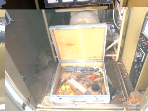

Vor ein paar Tagen habe ich bei Ebay rumgestöbert, als Suchbegriff hatte ich Notstromaggregat etc. drin stehen. Plötzlich seh ich da was, was mit bekannt vor kam.
"Momentmal, das sieht doch aus wie, das kann doch nicht wahr sein, das ist doch nicht wirklich...DOCH, das ist nen SLEA62!"
Die Beschreibung war sehr mager: "Notstromaggregat, 2 Takt, Teil vom Vergaser defekt, ist sonst voll Funktionstüchtig, 5KVA." Das war alles.
Dafür aber ein paar ganz brauchbare Bilder.
Der Standort war bei Bremen, also durchaus in Reichweite. Der Preis war noch sehr niedrig. Also entspannt zurück gelehnt und 2 Tage gewartet auf das Ende der Aktion am 17.11.
Dann unmittelbar vor Ende das Maximalgebot rein und...und...und GEWONNEN! 2 Tage später dann hin und abholen.
