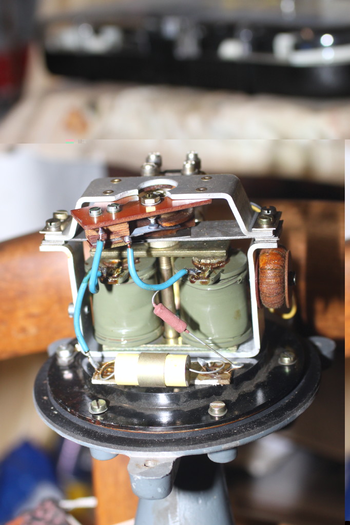

Heute stand ein Kumpel mit einer Alarmtröte vor der Tür. Ein schönes Alugußteil vom VEB Fortschritt Stanzila Dresden, Typ "SHS 57 G", das daran befindliche Kabel versprach Spaß. Flugs den Stecker in der nächsten greifbaren Dose versenkt - NICHTS. Dann die Schrecksekunde, das Ding ist für 24V Gleichstrom ausgelegt. Er hat sie im Schrott gefunden und uns war dann auch sofort klar warum. Als Wanddeko habe ich es behalten, auch wollte ich mir das vermeintlich verbrutzelte Innenleben anschauen. Zu meinem Erstaunen sah alles gut aus, überall Durchgang, alles anscheinend prima, wo hakt es verdammt nochmal?? Mein Blick fiel auf einen einstellbaren Kontakt in Form einer Messingschraube und eines Kontaktblechs, welcher im Ruhezustand unterbrochen war. Eine kurze Analyse der Funktionsweise ergab für mich den Schluß, dass dieser geschlossen sein muss, also Strom an, Magnetspulen ziehen Anker nach unten und schalten den Strom aus, die Feder zieht den Anker nach oben, der Kontakt wird wieder geschlossen... = ein hörbarer Ton. Also kurzentschlossen einen Schraubendreher und einen Maulschlüssel angesetzt und das Ding eingestellt. Immer noch keine 24V im Haus, also muss mein 16V Modellbahntrafo dran glauben - Bingo! Es funktioniert, hier zu sehen:http://youtu.be/XY2UepHAL1k. Ich muss mir doch mal ein leistungsfähiges Netzgerät besorgen.

Ist meins, hat er mir geschenkt. Wenn Du ein ähnlich nostalgisch aussehendes hast, kann man da durchaus drüber quatschen ;-)
