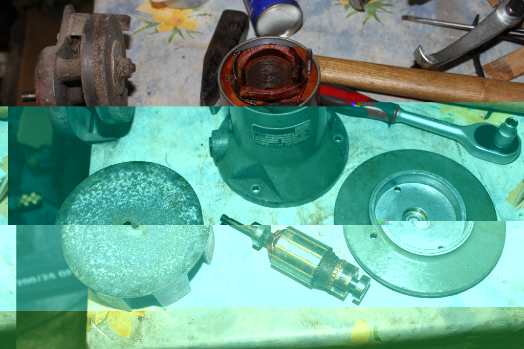

Ach ja, hier noch einige Fotos von der Demontage als Zugabe, hatte ich letzte Woche vergessen.
Rotor gerettet, Oberseite
Unterseite
Unterseite
der Rotor ist runter
korrodierte Unterseite
die groben Einzelteile
Motorwicklung
Motorwicklung
Motorwelle
Motorwelle

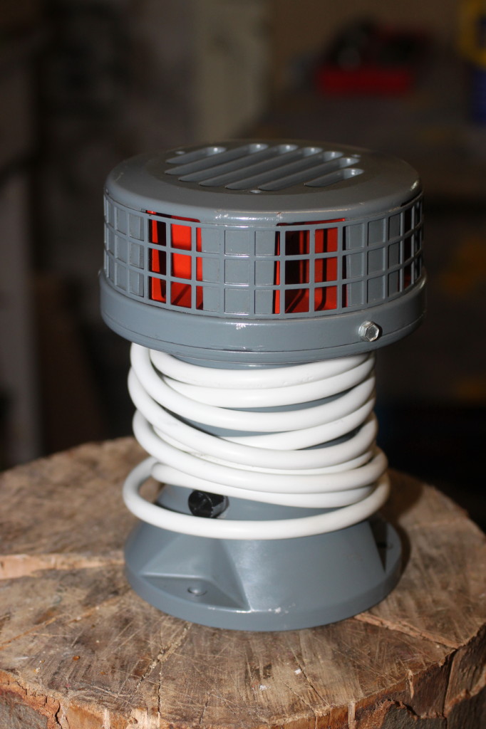

So, nach langer Zeit mal wieder was Neues. In den letzten Wochen litt ich unter extremer Fauleritis, das hat sich erst vor Kurzem wieder gegeben. Das Resultat meiner Genesung seht ihr auf den Bildern. Leider musste ich nach der Montage nochmal etwas nachlackieren, ich hab beim Zurechtstutzen des Malerkrepps auf der Motoroberseite 2 Ecken vergessen und das sah bescheiden aus. Viel weiter komme ich mit der Montage auch nicht, es fehlt immer noch die Madenschraube für den Rotor. Ich kann aber zumindest noch die Bürsten und ein Kabel montieren und die neuen Lager einlaufen lassen.
Motorwelle mit neuen Lagern
die frisch lackierten Teile
nach Montage und Nachlackierung
und nochmal richtig herum
