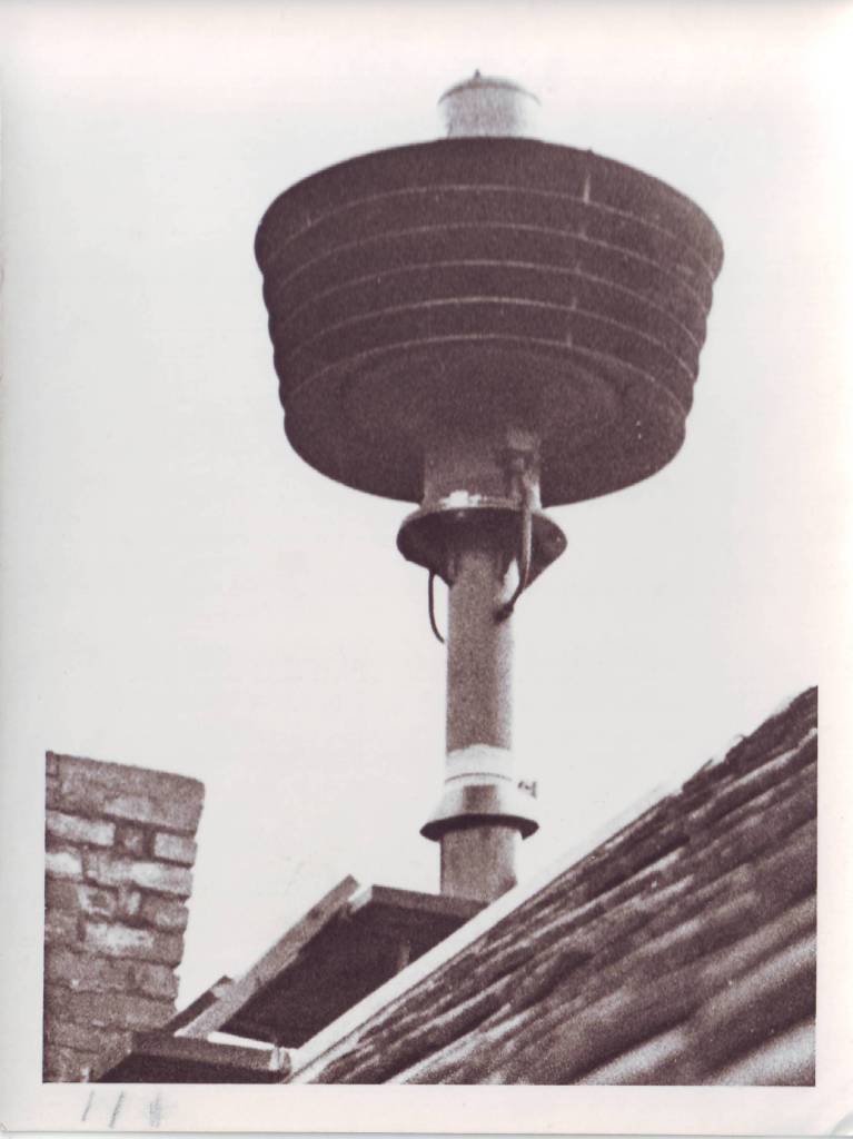

habe letzte Woche dieses Foto in der Bucht entdeckt und gekauft.
Laut Angaben des Verkäufers soll sie in Halle an der Saale gestanden sein, näheres kann leider nicht mehr nachvollzogen werden. Auf der Bildrückseite ist ein Stempel: 25. April 1941
Kann jemand mehr zu dem Teil sagen??
Hat so ein bischen was von Haumeis Elbtal, ist aber zweimotorig.
Unbekannte Sirene

Re: Unbekannte Sirene
Glückwunsch, das erste private Foto einer zweimotorigen Elbtalwerk L335.
Bisher war deren Existenz nur durch Fabrikfotos in der Sirenenbibel bekannt.
Yeah, das geht ja ab, Glückwunsch zu dem Fang! So ähnlich hab ich mir die zweimotorige Ausführung auf des Papstes Beschreibung hin vorgestellt. Würde dann aber möglicherweise L335/435 heißen ;-) Wenn sie den Krieg überlebt hat, wurde sie sicher irgendwann durch ne DS977 ersetzt und wenn das nicht, hatte man nach der Wende genug Zeit sie zu entsorgen :-/

Ich habe diesen Thread leider damals verschlafen...Niklas hat geschrieben:Glückwunsch, das erste private Foto einer zweimotorigen Elbtalwerk L335.
Die Elbtalwerk L335 hat laut Wiki 4,19KW.
Im alten(verschollenen) Wiki war nur eine Doppelsirene von Elbtalwerk aufgelistet, deren Name war irgendwas mit "Schallsendeanlage" und die Nennleistung war mit 2x6,3KW* angegeben.
Ist dieses Ding hier also eine kleinere Doppelsirene (wie die L138 zur L1/F2) oder ist hier irgendwo ein Fehler?
