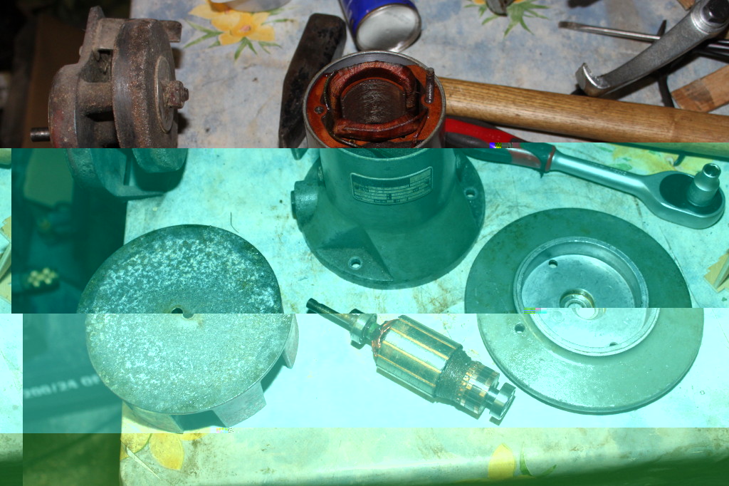

Der Rotor ist gerettet! Ich war frustiert und grummelig bis mich meine Frau auf die Idee brachte, einen Kumpel anzuhauen. Der arbeite in einer Metallbude mit entsprechenden Werkzeugen, vielleicht schafft der es ja ohne Verrenkungen. Sonntags holte er das Teil ab, Montag war es fertig, heute brachte es seine Frau unter gefühlten 1000 Entschuldigungen für den Zeitverzug vorbei, aber mir war es egal, ich hatte ihm bewußt alle zeit der Welt gegeben. Außerdem ist er gereinigt und teilweise grundiert!! Beim nächsten Treffen lasse ich mir von ihm erzählen, wie er es geschafft hat.
Ach ja, hier noch einige Fotos von der Demontage als Zugabe, hatte ich letzte Woche vergessen.
Rotor gerettet, Oberseite
Unterseite
Unterseite
der Rotor ist runter
korrodierte Unterseite
die groben Einzelteile
Motorwicklung
Motorwicklung
Motorwelle
Motorwelle
