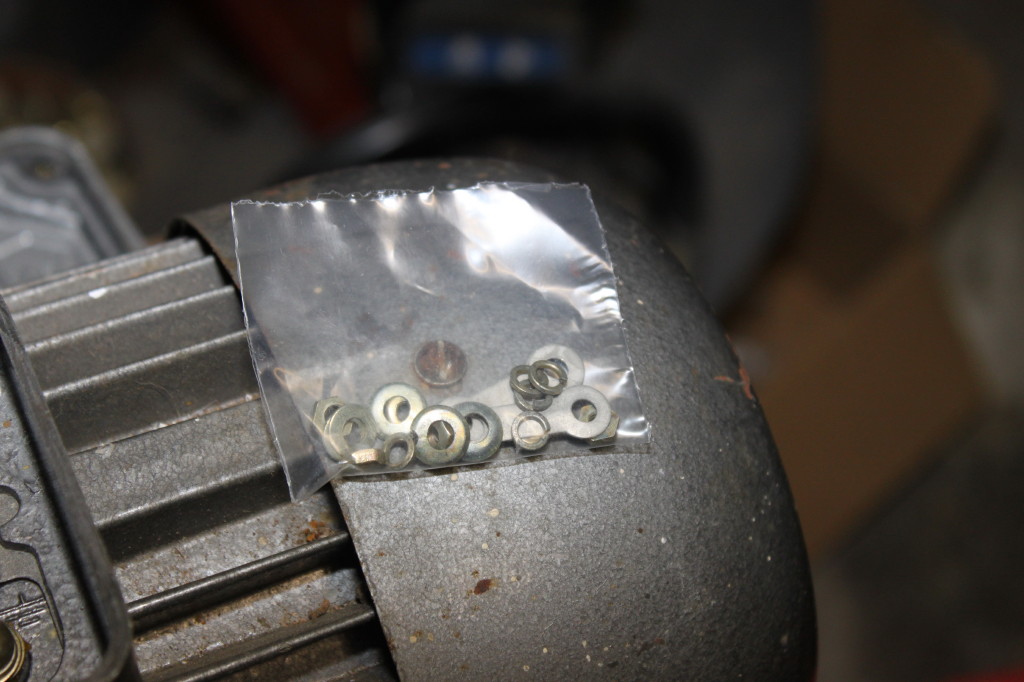

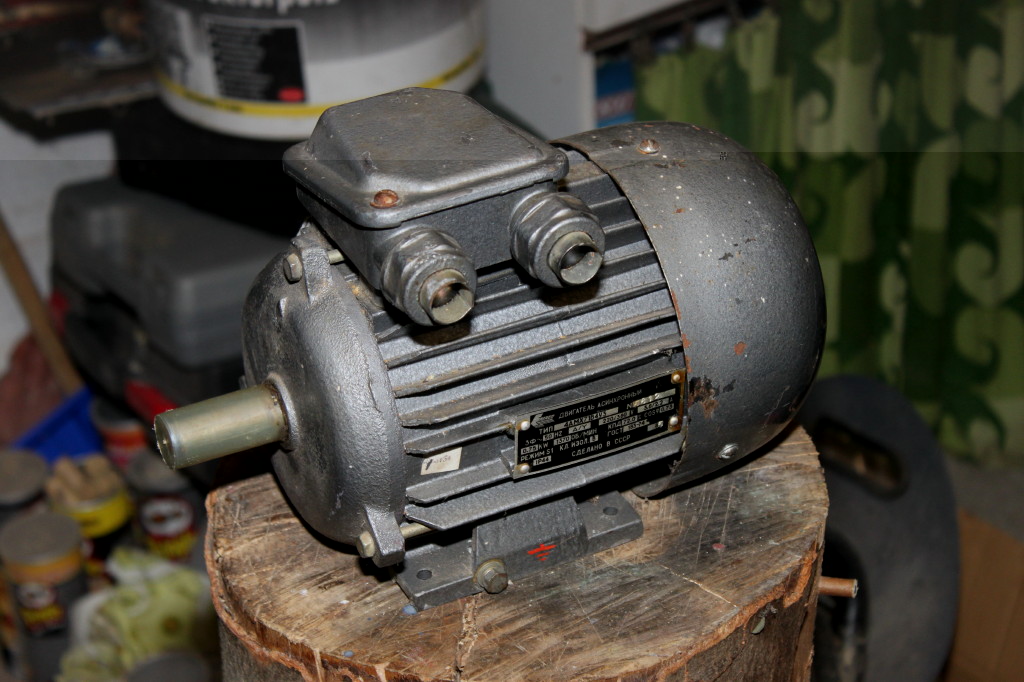

Heute war bei uns Flohmarkt und in meinem jugendlichen Leichtsinn stelle ich mir immer vor, dass man dort ggf. auch mal ne Sirene ergattern könnte. War aber nichts, wie immer. Stattdessen grinste mich ein kleiner Elektromotor an. Ein Blick aufs Typenschild, cool, kyrillische Schrift aber für was hat man damals in Russisch (nicht) aufgepasst. Ein "Dwigatjel asinchronnüi" (Asynchronmotor) von "ENERGO", Typ 4AMCha71W4U3, Nr. 6812, anscheinend Baujahr 1985. Der Preis war gut, meine Frau nicht in der Nähe, also hab ich zugeschlagen. 750W klingen ganz ordentlich, er ist aber mit seinen 1370 U/min eher ein Langsamläufer. Zunächst hab ich mir vorgestellt, dass man mit 6 Ports einen 145Hz-Tieftöner draus basteln könnte, bei der Drehzahl dürfte aber die geförderte Luft kaum für anständigen Radau reichen. Aber irgendwas werde ich schon für ihn finden.
Der Verkäufer sagte noch was von nagelneu, ja nee, is klar?! Als ich dann aber zu Hause den Klemmkasten aufgeschraubt habe staunte ich nicht schlecht. Das Klemmbrett jungfräulich, alle Brücken, U-Scheiben, Muttern und Ferderringe im Originaltütchen. Jetzt wollte ich es wissen. Da ich meiner S2a1 ohnehin mal eine Messingverschraubung verpassen wollte beraubte ich sie kurzerhand ihres Kabels (hat sie aber mittlerweile wieder). Schnell die Sternschaltung gelegt, Strippe dran, ans Sirenenschütz und Test: http://youtu.be/pNbHpvjGmGY. Schönes Spielerchen ;-)

Schöner Motor.
Als Langsamläufer würde ich alles was weniger als 1500U/min Synchrondrehzal bezeichnen.
Also alles was 6polig oder mehr ist.
Die Lager haben aber auch schon bessere Zeiten gesehen...
Ich denke schon das beim bei rund 1500U/min einen Ton hinbekommt.
Wenn man eine normale Sirene (3000U/min) mal mit halber Drehzahl laufen lässt macht die auch schon ordentlich Krach.
Im zweifelsfall nimmt man etwas mit möglichst großem Rotor dann sollten auch geringe Drehzahlen ausreichen.

Danke ;-)
Als Langsamläufer kenne ich die Motoren mit um die 700U/min, vielleicht gibt es ja noch eine Spezialbezeichnung für diese mittlere Drehzahl.
Die Lager waren vielleicht nur beim Qualitätscheck 1985 einmal auf Nenndrehzahl, dann hat wahrscheinlich die letzten 29 Jahre nur jemand mit der Hand die Welle gedreht, wenn überhaupt. Also ist das Fett verharzt.
Durch die Verdoppelung der Portzahl und damit auch faktisch der Schaufelfläche gegenüber einem dreipoligen 3-Port-Tieftöner könnte man sicher einen brauchbaren Schalldruck erzeugen. Im Bereich des Duchmessers des S145-Rotors hätte er aber immer noch nur die halbe Umfangsgeschwindigkeit und größer würde ich ihn auf keinen Fall machen. Ggf. könnte man Schaufeln und Kompressionsring größer auslegen. Kann man sicher alles berechnen, fehlt mir aber die Ahnung. Das Einfachste wäre sicher die Rotor-Stator-Einheit einer S145 nachzuempfinden und per Frequenzumrichter 100Hz draufzujagen - 2740 Umdrehungen, passt ;-)
