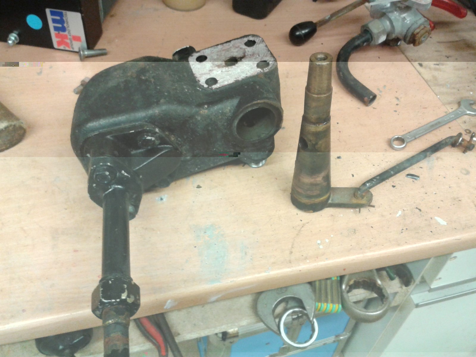

- Beiträge: 1821
Gasstrahler gangbar machen und überholen
So dann kam der Gasstrahler dran.
Der Ventilkegel musste gängig gemacht werden, was zum klück nur an dem altem Fett lag.
Dann habe ich die Hebelbeschriftung noch sauber gemacht, das Alu-silber gefällt mir besser.
Zu der Ansaugvorrichtung gehört noch eine Klappe im Auspuff, die beim Ansaugen den Auspuff verschließt.
Denn das in dem Moment "Treibgas" muss ja durch den Gasstrahler und nicht am Auspuff raus.
Der Gasstrahler ist in diesem Fall ein doppeltes Ventil, eben der Kegel.
Ein Kanal wird abgesperrt zwischen dem erstem Zylinder und der Treibdüse.
Der Andere Kanal zwischen Saugraum im Gasstrahler und dem Saugstutzen der Pumpe.
Des weiteren wird hier auch die Zündung des ersten Zylinders beim Ansaugen kurzgeschlossen.
