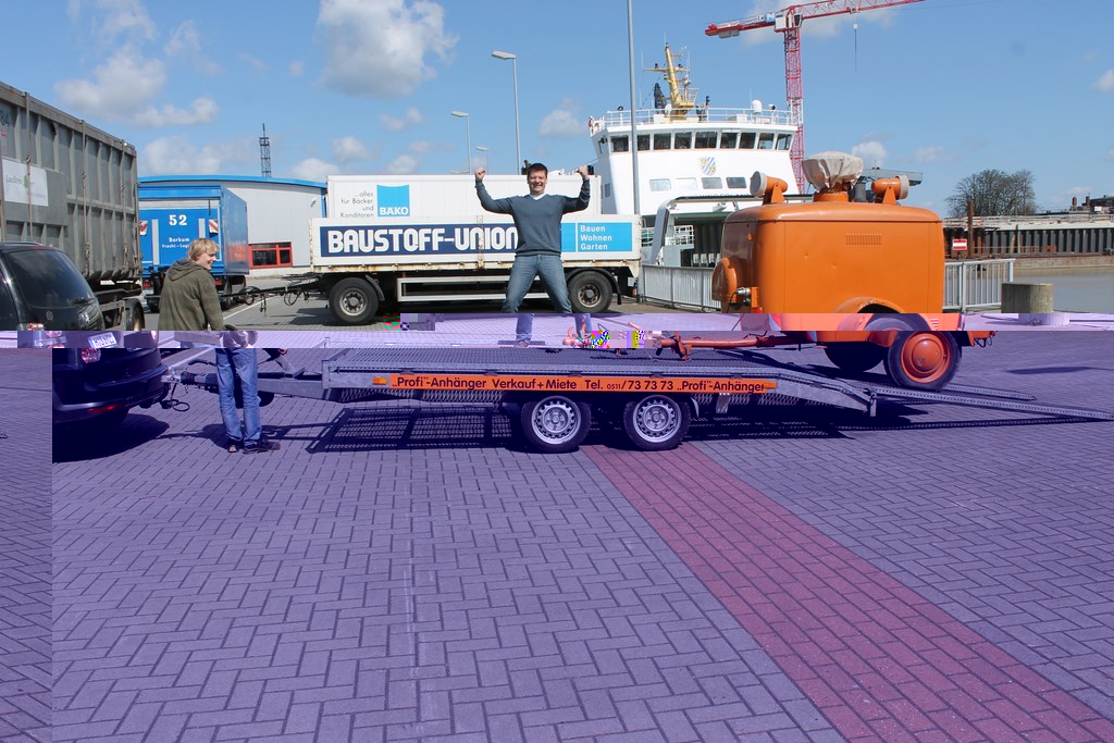

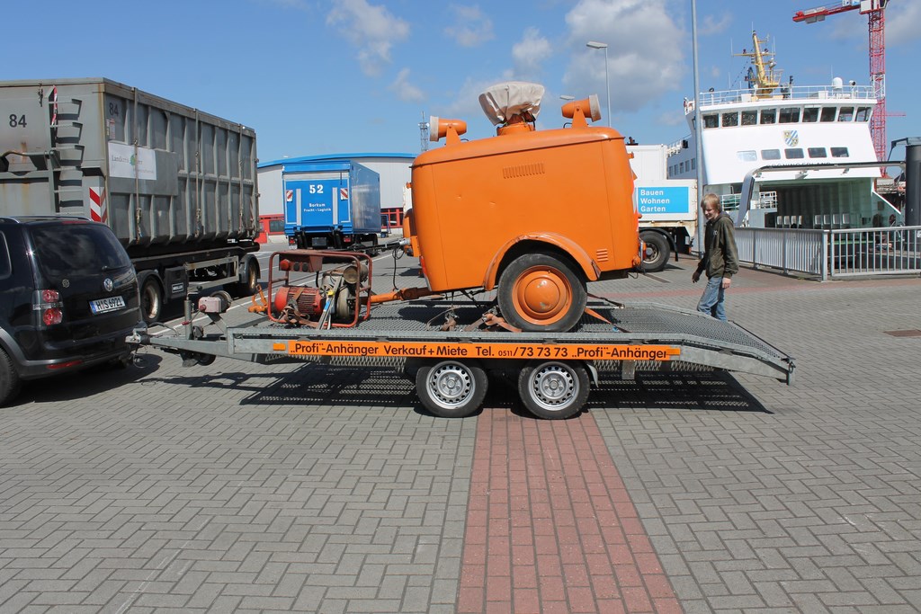

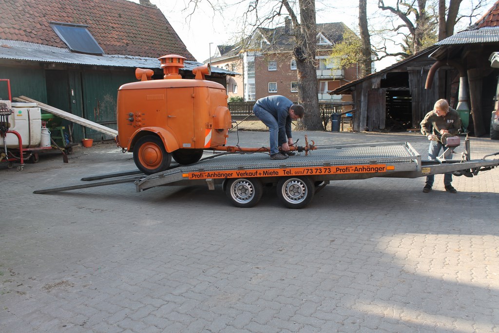

Heute war es dann soweit; Wir, also Meine Frau mein Papa und ich, haben den SLEA abgeholt.
Er wurde von den Verkäufern noch mit der Fähre von Borkum nach Emden gebracht, dort haben wir ihn dann in Empfang genommen.
Dann den Kaufvertrag abschließen, damit alles seine Ordnung hat, den Guten aufladen und ab nach Hause damit!

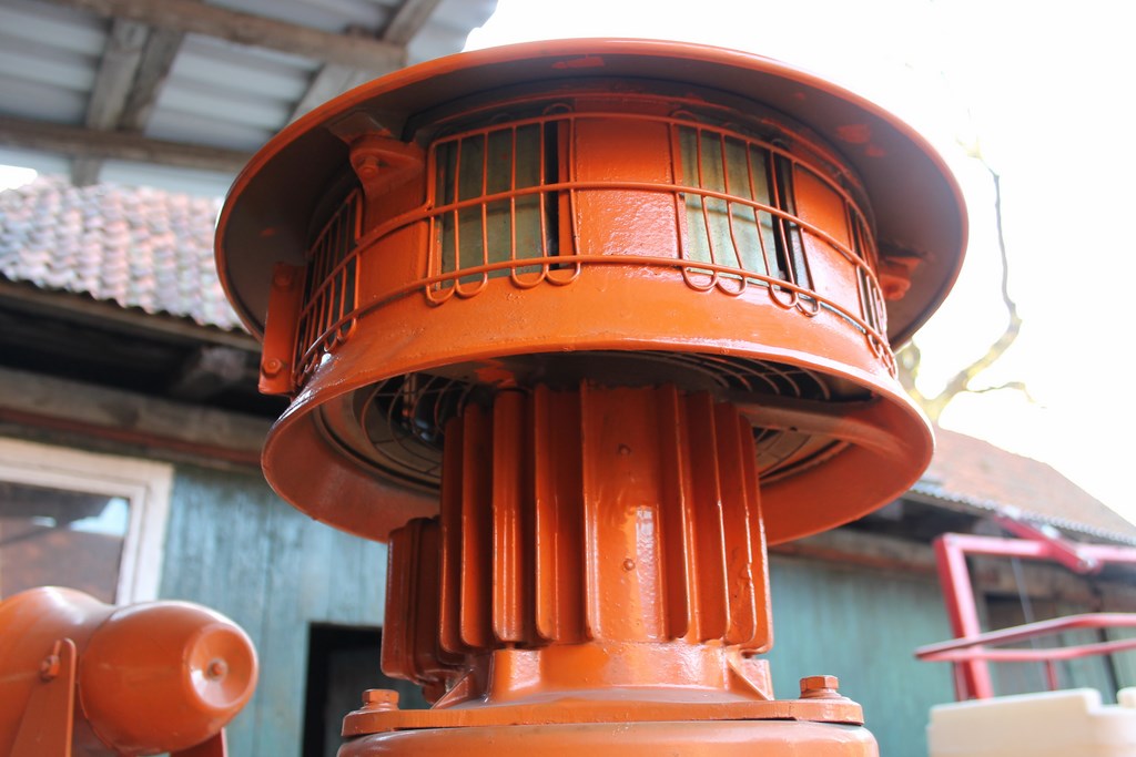

Die Sirene und Steuerung laufen, der Verstärker und das Mikro sind IO, nur einer der Lautsprecher geht nicht, ich vermute eine der Sicherungen.
Der Lüfter läuft auch richtig :-)

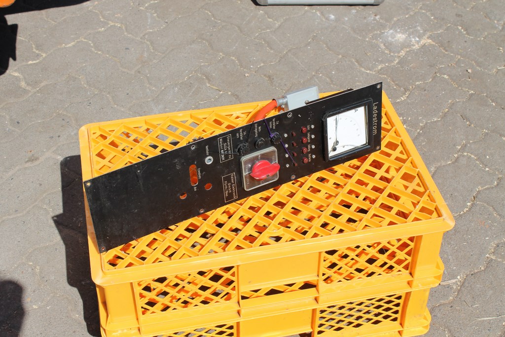

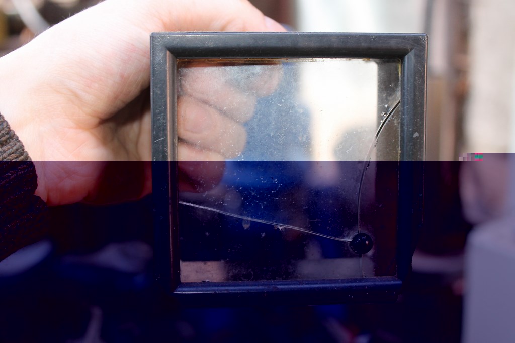

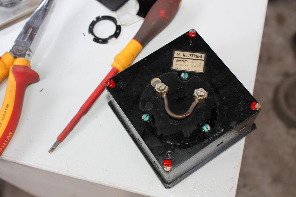

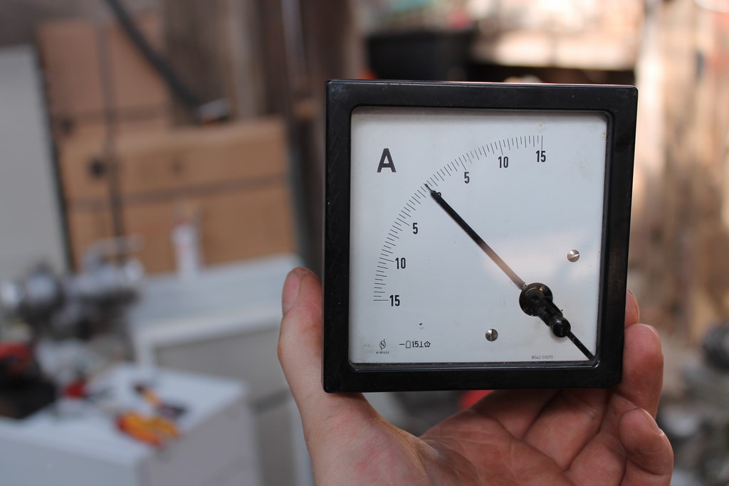

Zuerst habe ich mir das Analoginstrument für Laden/Entladen vorgenommen. Da dies einen messbereich von +-15A besitzt fand sich da leider kein passendes im Sammelsurium.
Aber es fand sich ein Analoginsturment mit einem genau passendem Gehäuse, so konnte ich nach dem Aufarbeiten des Messerkes das innenleben in das andere Gehäuse setzen.
Passt, und sieht aus wie original :-)

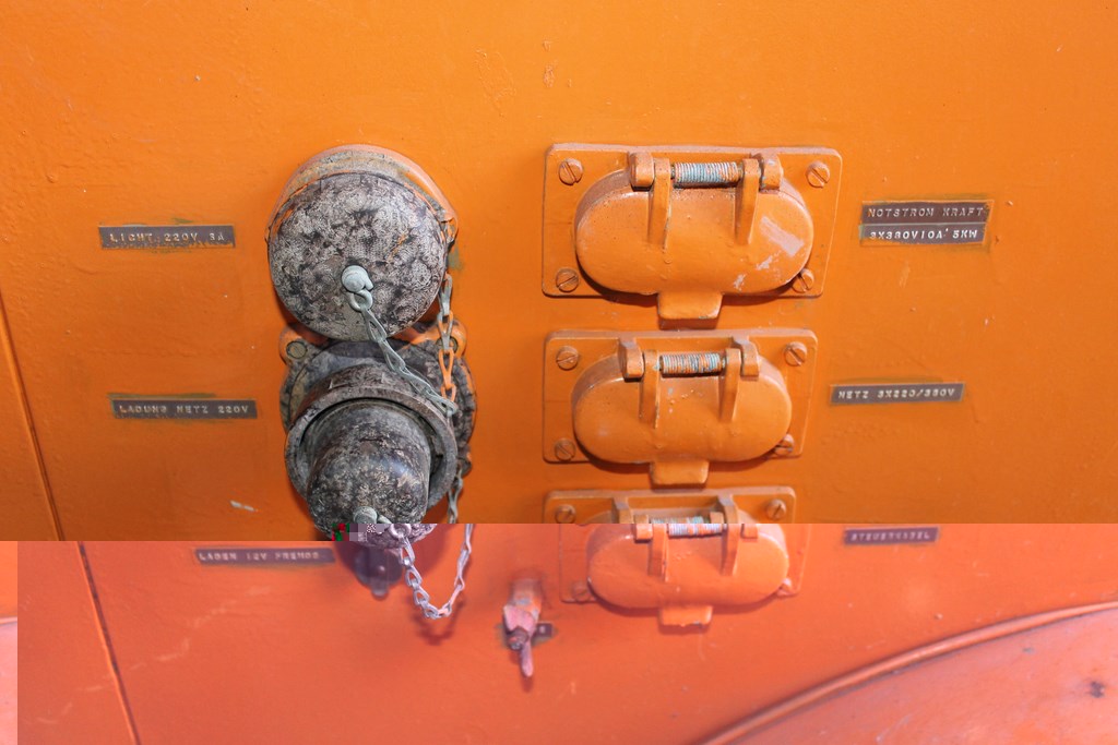

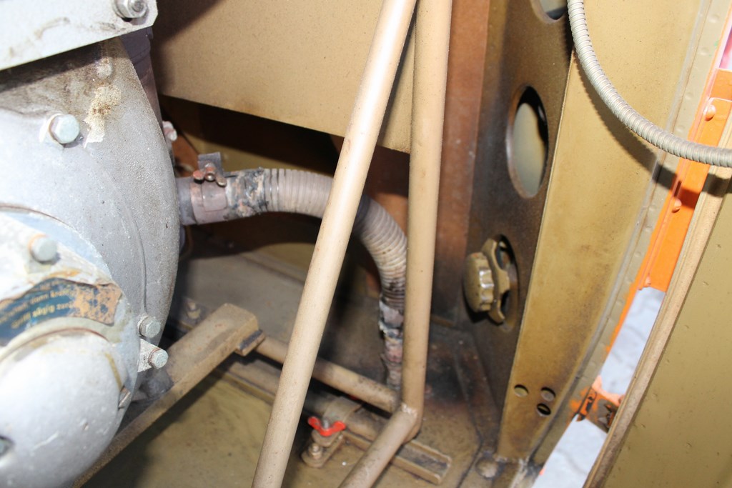

Dann habe ich mich einmal dem Drehstomstecker am Generator gewidmet und festgestellt, das hier zwei phasen sehr heiß geworden sien müssen,
da die Leitung bröselig war und das Kupfer an den Klemmen ausgeglüht. Also das Kabel neu abgesetzt und angeklemmt.
Dann habe ich mich der Steckdose im Stromer gewidmet, und dort sah es keinesfalls besser aus im Gegenteil. Ich vermute die Wärme hat sich von dort in den Stecker übertragen.
Also musste die Leitung die aus dem Klemmkasten in das Anzeigepult und zurück geht gewechselt werden. Verbaut war eine Leitung 7x1,5 wie sie für Anhängerbeleuchtung
verwendet wird. Diese wurde ausgewechselt gegen eine PVC-Leitung 7x2,5.

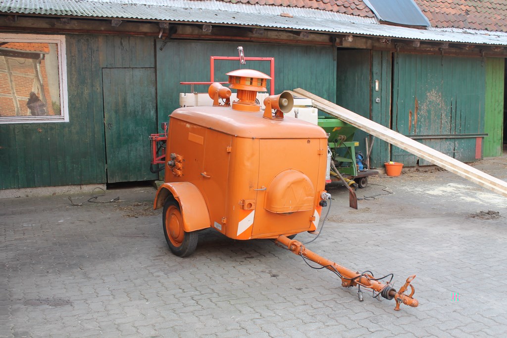

Danach wurde noch mal ins Feld gefahren und das gute Stück angeworfen :-)
An dem vorderem Druckkammerlautsptrecher habe ich zwar eine Sicherung eingesetzt, nach dem sich herausstellte das sie fehlte, allerdings kam dort trotzdem kein Ton heraus.
Dem werde ich mich morgen widmen, zusammen mit den Tastern die ich morgen bei Conrad abholen kann.
Ein bisschen wurde noch mit der DS55 geheult, auch das Heulton-Taktwerk funktioniert. :D

Die erste Absicherung kam dann in der Bedienplatte "Ladegerät".
Das war mir sehr suspekt, denn gerade bei den alten Kabelbäumen, wenn mal etwas durscheuert, würde die Batterie mit voller Power alles Wegglühen was
dort unabgesichert dran hängt. Also habe ich IN den zweipoligen Stecker am Aggregat direkt einen KFZ-Sicherungshalter eingebaut, den man von aussen auch nicht sieht.
So würde im Fehlerfall diese Sicherung auslösen und nix abbrennen, denn mit der Beschaffung eines Schaltschrankes könnte es schwer werden ;-)
Dann habe ich die kleinen Taster in dem Aggregat zum handstar vor Ort und den Taster Netz quittieren ausgewechselt.
Diese werden von RAFI immernoch genau so gebaut wie damals, nur ist jetzt eine Kunststoffmutter dahinter.
Ich habe natürlich die Metall-Muttern von den alten beibehalten und diese dann wieder mit Nagellack fixiert.
Dann musste ich an der Klemmleiste zwei Phasen der Sirene drehen da diese sowohl bei Generator, als auch bei netzbetrieb falsch herum drehte.
Dies muss seit 1965 so gewesen ein, denn da war offensichtlich nie jemand dran.

UND zu guter Letzt: Hat jemand eine ahnung wo ich so einen Abgasschlauch her bekomme?
Bzw. Man bekommt ihn bei ebay als Meterware, aber wo bekomme ich Anschlussstücke zum anlöten an den Schlauch?
Ich möchte dort KEIN Wellrohr drin haben, es soll wieder so ein gewickelter flexibler Metallschlauch sein!

Ich würde einmal nach "Abgas Muffe" oder "Doppelschelle" suchen.
In sowas könnte man durchaus das Rohr einlöten und dann mit einer Rohrschelle sichern.

Das alte Rohr wurde scheinbar schon öfter versucht wieder anzuflicken, und die Durchführung ist so auch nicht ganz original.

- Beiträge: 1804
Also der ganze Anhänger sol wieder in RAL7008 also Khaki-Grau lackiert werden, wie er original einmal war.
Steckdosen und Anbauteile werden natürlich demontiert und nicht mit lackiert, das sieht sonst aus wie lieblos hingepfuscht.
Der Kollege von dem ich einen Lautsprecher bekomme, der hat eventuell auch zwei Radläufe für mich, dann muss ich diese nicht aufarbeiten.
Wenn alles Klappt dann soll der Anhänger im Mai mit zum Oldie-IG-Streffen. Bis dahin werde ich das mit de lackierung zwar nicht schaffen,
Aber da kann ich ihn dann auch mal voll laufen lassen. Technisch ist er jetzt ja fertig, abgesehen von dem Lautsprecher.
