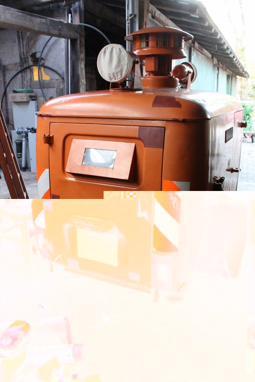

Zuerst habe ich einen Deckel für das hintere Staufach gebaut.
Ohne Kantmank wohlgemerkt gebogen. Geschweißt hat mir dann ein Kollege.
Dann habe ich die Alten Rückleuchten demontiert und die Aufgenieteten Bleche abgemacht.
Mein Nachbar schweißt mir die ganzen Nietlöcher am Montag Nachmittag zu. zum glück sind die originalen Leuchtenlöcher unangetastet.
Ich kann die originalen dann also sofort einbauen, nachdem die Schweißpunkte geschliffen und grundiert sind.

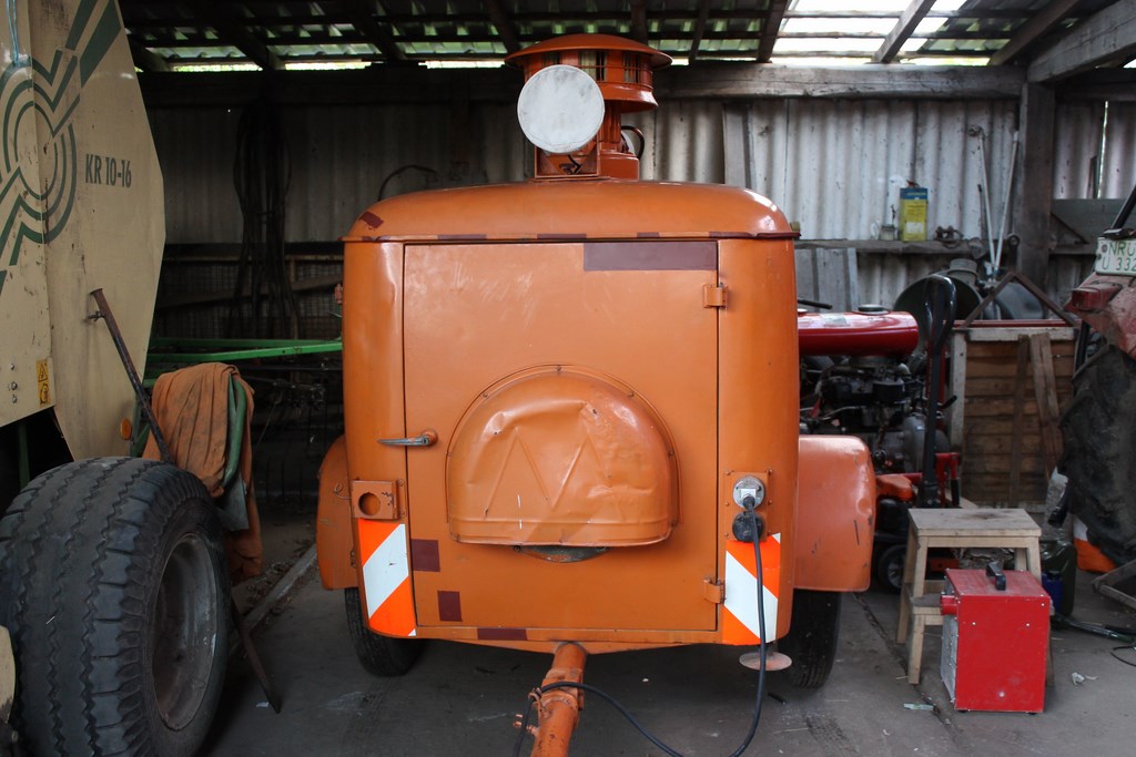

Heute war ja das Schweißen der Nietlöcher um die Originalen Rückleuchten angesagt.
Also den Anhänger fix durchs Feld hier hier her gezogen (Kein TÜV; kein Licht; Keine Papiere) und zum Nachbar.
In 1,5h Arbeit haben wir (bzw. Er geschweißt) dann die ganzen Löcher zugepunktet, geschliffen nachgepunktet usw.
Das ergbnis könnt ihr unten sehen.
Dann habe ich das Blech noch etwas ausgebeult, auch eine tiefe Delle konnte relativ gut gemacht werden.
Wie neu wird die Aussenhaut sowieso nicht werden, aber man kann ja auch ruhig sehen das er von '65 ist.
Mit dem RAL7008 in Matt fällt es eh nicht mehr so auf.

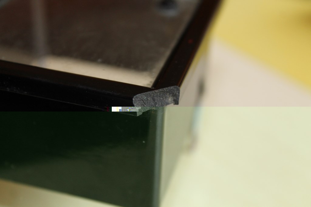

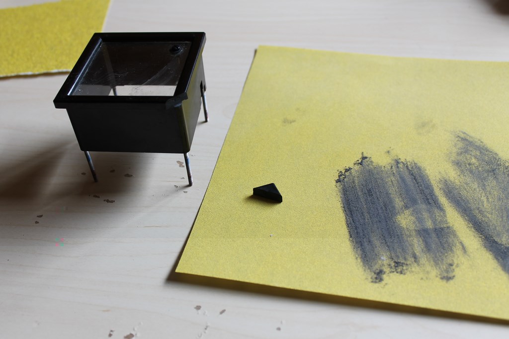

Ich habe das Analoginstrument im Bediengerät aufgearbeitet, dort war ja ene Ecke abgebrochen.
Ich habe also das defekte Analoginstrument für den Lade/Entladestrom was ich ausgebaut habe genommen und dort eine Ecke abgesägt.
Dann habe ich diese zurecht gefeilt und geschliffen, bis sie von der Innenseite her passte. Dann wurde sie angeklebt und die Aussenseiten bearbeitet.
Zuvor wurde am zu reparierendem Gehäuse die abgebrochene Ecke zu einer brauchbaren winkeligen ebenen Fläche gefeilt.
Am Ende wurde es feinstmöglich geschliffen, da es aber immernoch grau und matt war habe ich es mit klarklack überpinselt.
Das Ergebnis könnt ihr dann auf den Bildern sehen. :-)
