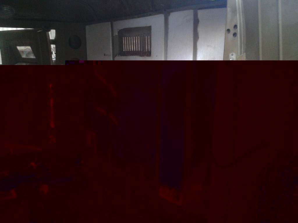

Sooo und heute ging es dann schon fast an die letzten Züge :-)
Die Kotflügel wurden montiert.
Dafür musste das Aggregat heraus, denn nur dann bekommt man das Ersatzrad heuraus und nur dann bekommt man die Verkleidung ab :-D
Naja gesagt getan, der SLEA ist übrigens mit Styropor Isoliert :-)
Bei der anderen Seite war es schwerer, dort musste ich erst den Schaltschrank demontieren, um die Verkleidung abnehmen zu können.
Auch dies wurde erledigt. Anschließend wurde der Schaltschrank wieder montiert, sogar etwas optimiert in Form von Unterlegscheiben. ;-)
Dann kam das Aggregat wieder rein, die Traversen zum Stützen des Daches konnten wieder montiert werden,
und dann konnte auch die DS55 wieder ihren Platz auf dem Dach einnehmen.
Zuvor wurde allerdings der Sockel innen großzügig mit Hohlraumschutz geflutet um zu verhindern das wieder ein so "schöner" brauner Fleck da drunter entsteht.
Zu guter Letzt am Abend gab es eine kurzen Probelauf ob ob ich alles wieder richtig verkabelt hatte: Erfolgreich!
Dann schon mal die Löcher für die Reflektordreiecke gebohrt, ein paar Kleinigkeiten nachgepinselt und dann war der Tag zu Ende.
