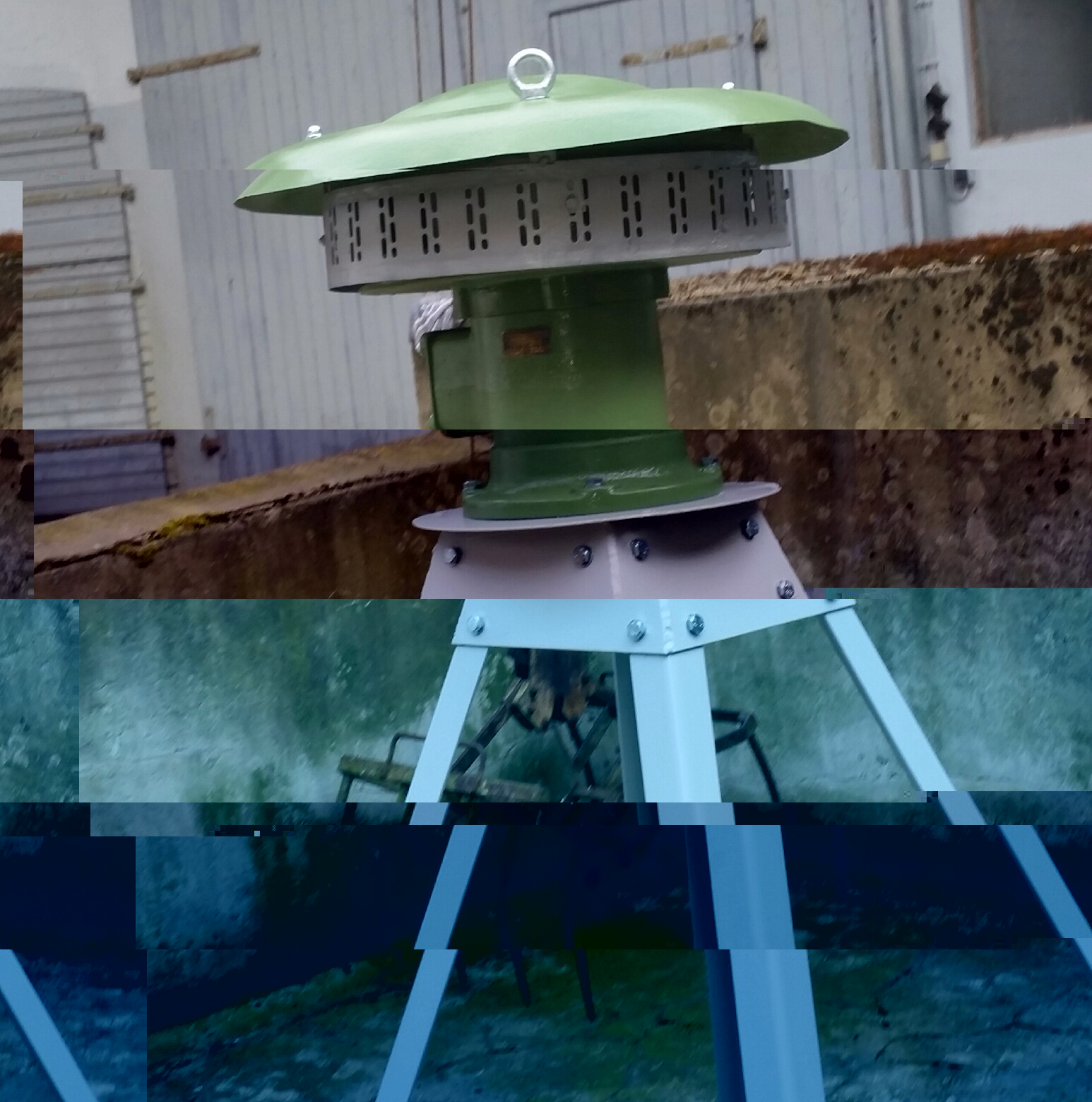

Fertig. Zumindest mit der S145.
Jetzt bleibt nur noch das Dach und das Schutzgitter übrig. Ich weiß nur nicht in welcher Farbe ich diese Lackieren soll. Grün oder Silber oder doch was ganz anders...? Vielleicht jemand eine Idee? :-D
Die S145 soll dan in Kürze statt der DS977 auf einem weißen DS-Vierbeinständer (den vielleicht der ein oder andere schon gesehen hat) aufgestellt werden. Und natürlich auch funktionstüchtig, so das sie bei der nächsten Probe gleich mal mitlaufen kann. Hab auch schon überlegt ob ich die S145 und E57 im Kasten einfach parallel anschließe, aber das geht wegen Motorschutz wahrscheinlich weniger gut. Und die E57 übertönt warscheinlich die S145 oder andersrum.
Die DS mit ihrem Dach ist mir für Draußen zu schade, wegen Hagel, dem dünnen Dach und da jeder mit der Hand in den Rotor packen kann. Wie das wohl ausgehen mag wenn der Arm die Sirene am laufen hindert... :-/ Finger dürften da wohl kein Problem für die Sirene sein.

Heute dann der Aufbau, jetzt muss noch der elektrische Anschluss organisiert werden. :-)
