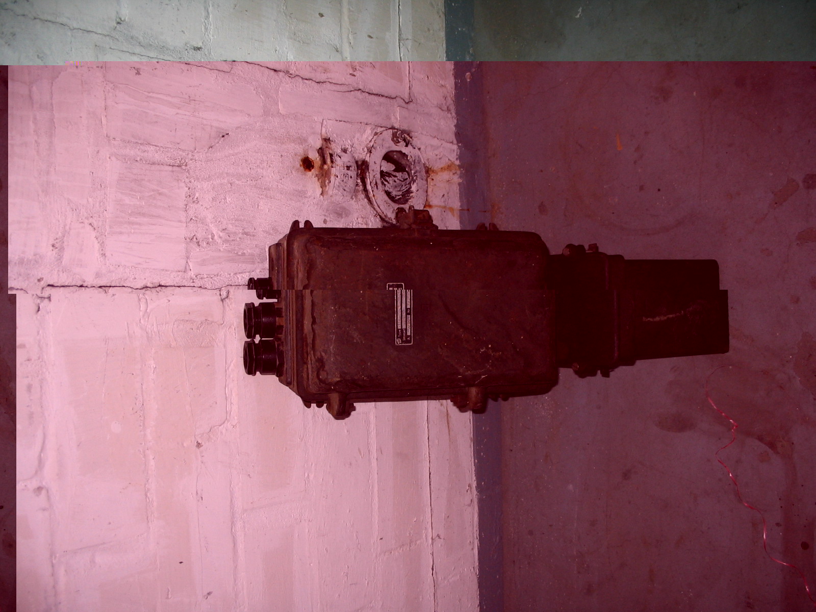

hm...frag mich welche Tyepnvarianten es hiervon gab.
Du hast das S340 und ich z.b. ein S140.
Mir fehlt z.b. der schwarze Kasten wo das Relais für die Fernsteuerung übers Netz verbaut ist.
Mehr unterschied sehe ich aktuell nicht.
Gibts ein S240?

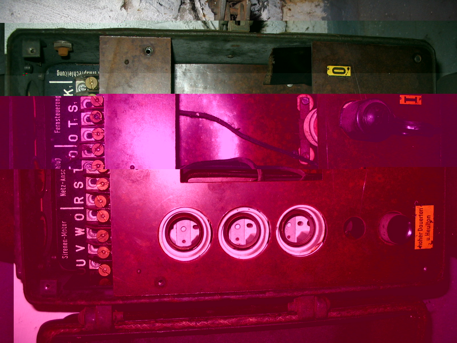

Bei beiden deiner S140 fällt mir auf anhieb der deutlich andere Aufbau des eigendlichen Schütze auf.
Der Behälter scheint eher aus Blech zu sein, als wie bei mir aus Guss. Und er ist bei dir auch deutlich länger.
Das Gehäuse an sich sieht ja identisch aus.
Der Hauptschalter ist auch Unterschiedlich, wobei das Innenleben mit der Walze wie man sehen kann wieder Identisch zu sein scheint.
