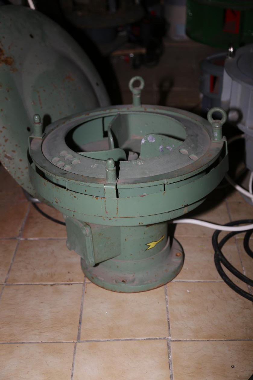

Hallo Leute,

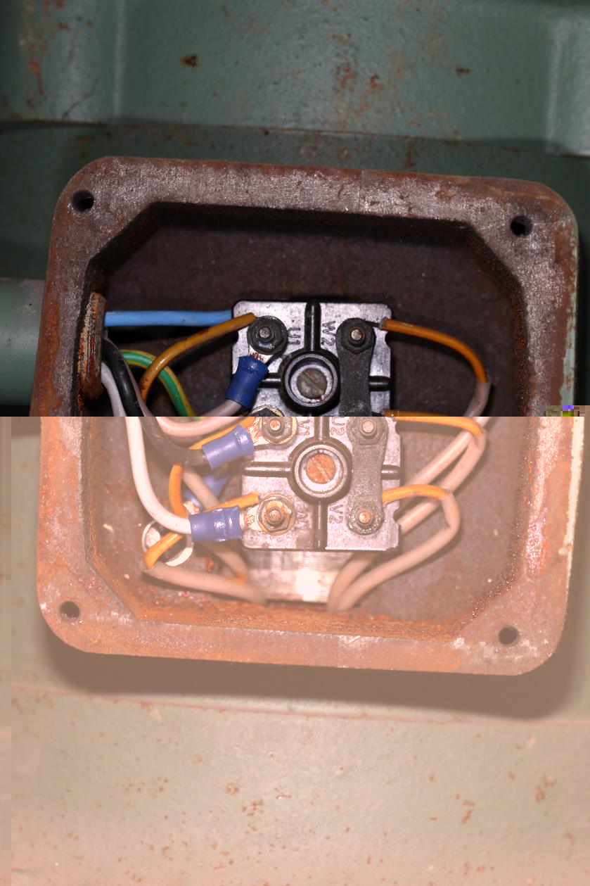

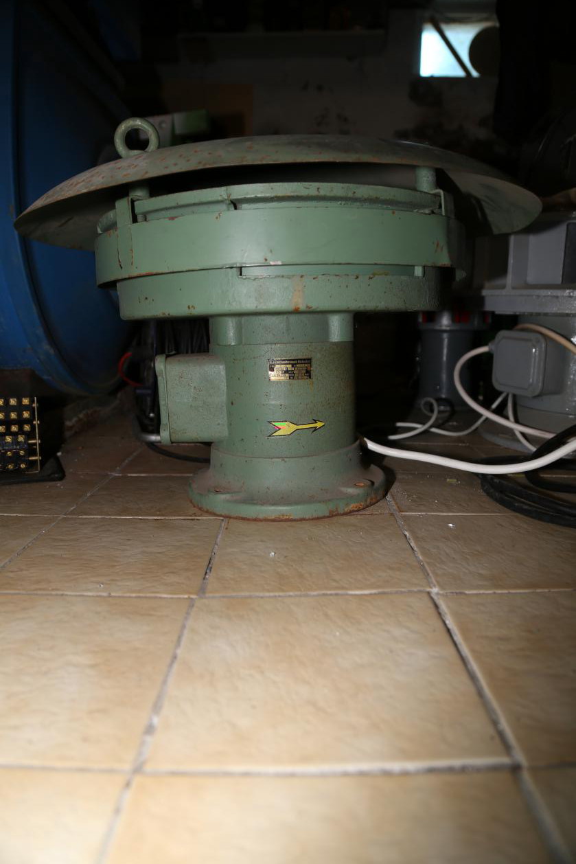

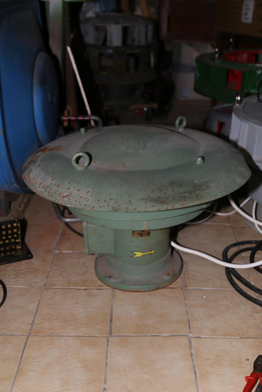

seit langem mal wieder was von mir. Wer aufmerksam die Kleinanzeigen studiert hat, wird die S145 gesehen haben, die S145 angeboten hat. Gestern war ich nun in Schkeuditz und hab mir das Gerät unter den Nagel gerissen.
Lt. S145 ist sie aus seinem Betrieb und sollte in den Schrott wandern. Ich vermute mal, sie stand irgendwo feucht im Lager und war nie im Einsatz. Die Kabeldurchführung war jungfräulich und die 2 Unterlegscheiben zur Befestigung von L2 zusammengerostet, überhaupt ist der meiste Rost im Klemmkasten. Je nach Stellung schleift der Rotor und die Lager haben einen gewissen "Schwergang". Also werde ich die Kiste mal auseinanderrupfen, die Statorinnenseite bekommt eine Behandlung mit Schleifpapier, die Lager eine mit Waschbenzin, ich tendiere aber eher zu Neuen. Da das Schleifen stellungsabhängig ist, scheint zumindest das Obere ein zu großes Radialspiel zu haben.

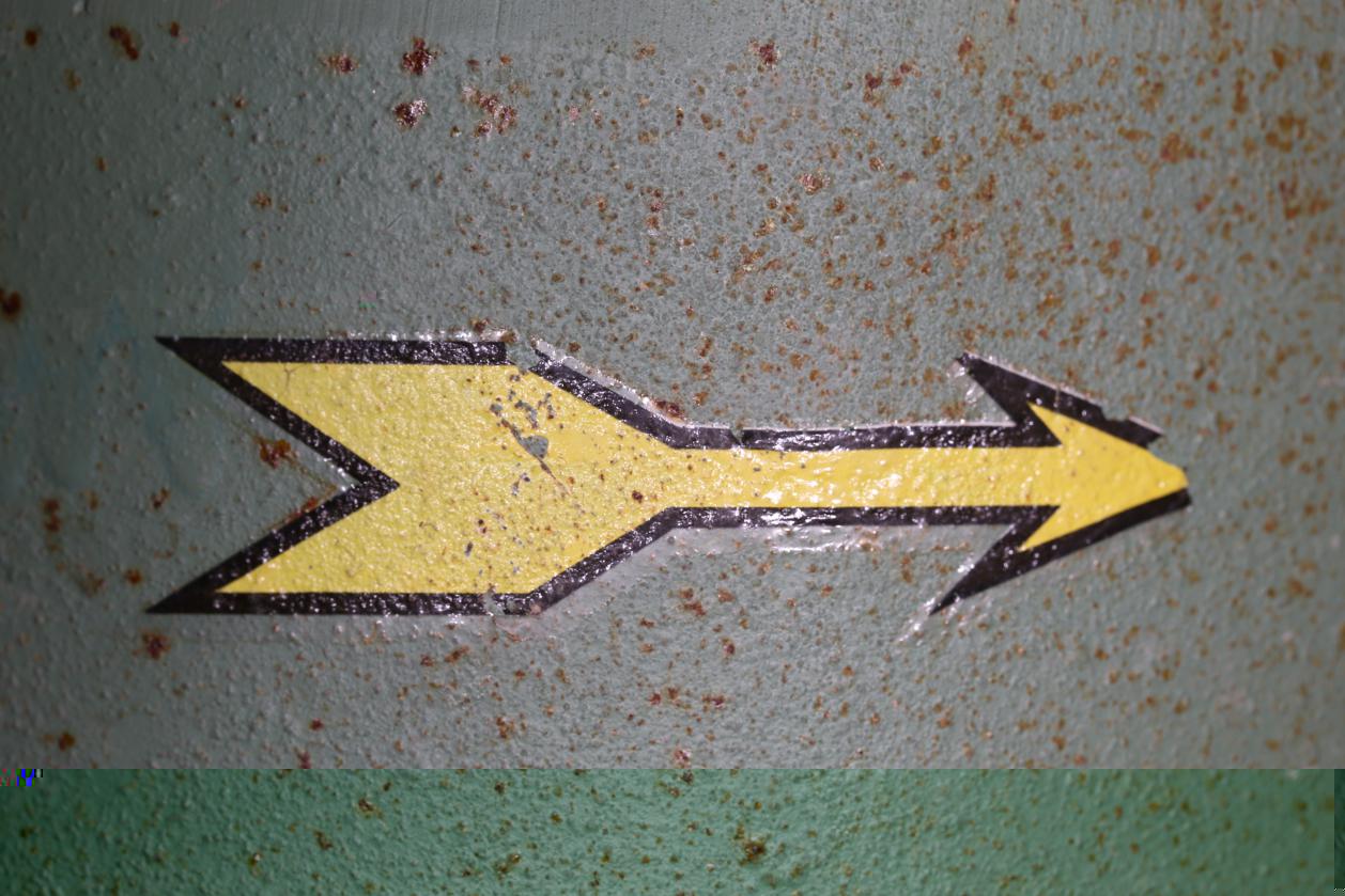

Jetzt warum light: Ich scheue aufgrund es verhältnismäßig guten Originalzustandes vor einer Neulackierung zurück. Auch ist der Richtungspfeil ein Naßschiebebild und nach einer solchen Aktion verloren. Falls aber einer von Euch sowas liegen hat... ;-)))
Ich freue mich aber auf Eure Meinungen!
Ach ja, sie läuft: https://youtu.be/-ttIIffb_nE
und ein paar Fotos gibts auch noch!
Daniel
Daniel

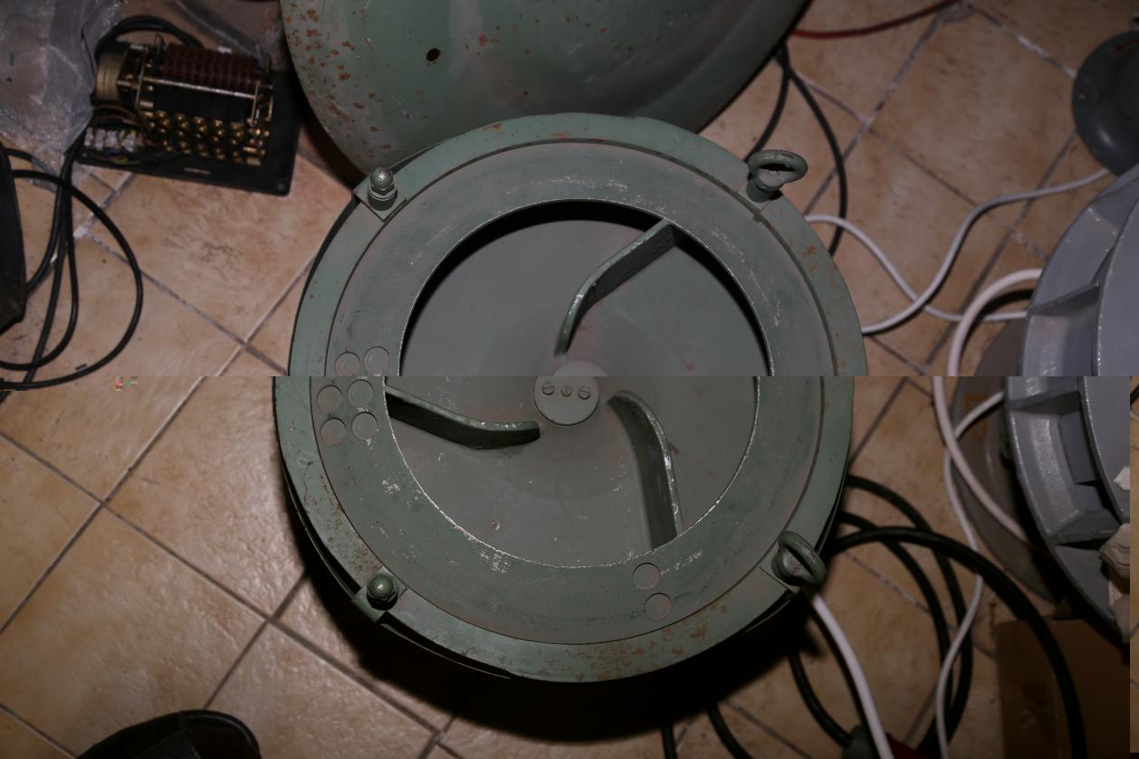

Deine hat allerdings auch nur den "light" Rotor. Der einzige der genau noch so eine hat ist unser Matze. Ich, Timo und michel z.B. haben alle diese riesen Schaufeln im Rotor drinne. Zur Farbe: ich tippe ja auf RAL 6011.

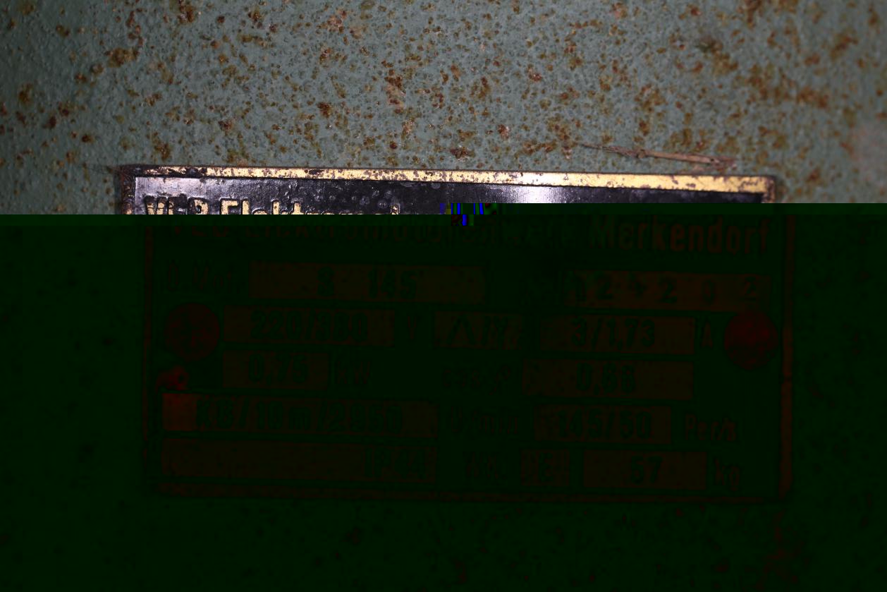

Die hatte ich auch in den Kleinanzeigen gesehen. Erstaunlich, in welch gutem Zustand sie noch ist. Schade ist, dass man nun zwar mal eine DDR-Sirene mit einem vorhandenen und vor allem sehr gut lesbaren Typenschild hat, dieses aber leider keinen Hinweis auf das Baujahr preisgibt :-(

Sollte ich Pfeil-Schiebebilder auftreiben, denke ich an Dich!

Da ja bei uns eigentlich alles wenn, dann vereinfacht wurde vermute ich, dass die Heulen mit dem Einfachrotor die Letzten Baujahre darstellen. Wobei der m.E. einen kleinen Konstruktionsfehler hat, die Schaufel ist zur Mitte hin in die falsche Richtung gebogen. Sie soll ja die Luft richtig nach außen fördern, also müsste das scharfe Ende voraus laufen und die Luft in die Hohkehle strömen und von dort aus Richtung Port... Oder sie haben einen rechtslaufenden Rotor abgekupfert und in irgendeiner Konstruktionsphase hat jemand die Felder auf die falsche Seite gezeichnet, oder der Modellbau hat gepennt. Jedenfalls sehen die Schaufeln für Rechtslauf optimiert aus.
Wann ich sie auseinanderrupfe, weiß ich nicht, zu Zeit stecke ich in Schraubarbeiten an unserem Spaßmobil, also nicht vor nächster Woche.

Auch ich hätte zwei Fragen: Ist dein "Schutzblech um die Ports auch so megadünn?? Meines (keine Lightversion) ist voll popelig und rostet wie S..

Jep, das Schalleit(?)blech kann man getrost als Trompeten- oder Kuchenblech bezeichnen ;-) Hab nur keine Rostprobleme.
Da muss ich Günter beipflichten, ich kann mir lebhaft vorstellen, dass gerade in die Sirenenproduktion Farbe 2. oder 3. Wahl gegangen ist, wo die Farbtöne nicht gepasst haben. Qualitativ hochwertige Farbe brauchten wir schließlich für Produkte, die ins NSW gegangen sind... ;-)

Meine ist in dem bekanntem? "Fortschritt" Maschinen hellblau überstrichen und ich kann die Originalfarbe nicht so toll rausfinden.
Kann ich euch nicht ein "nahe bei RAL...." entlocken???
Sirenator hat ja schon ein RAL 6011 losgelassen, haut das in etwa hin?

Basteltechnisch war heute nix, ein Kumpel hatte drängendere Vorhaben. Die ersten Handlunge bei freier Zeit sind aber: den Ring abbauen, die zentrale Unterlegscheibe anschrauben und schauen, ob mein DS977-Rororabzieher passt. Wenn nicht, Abzieher bauen, Rotor runter und weitersehen.
