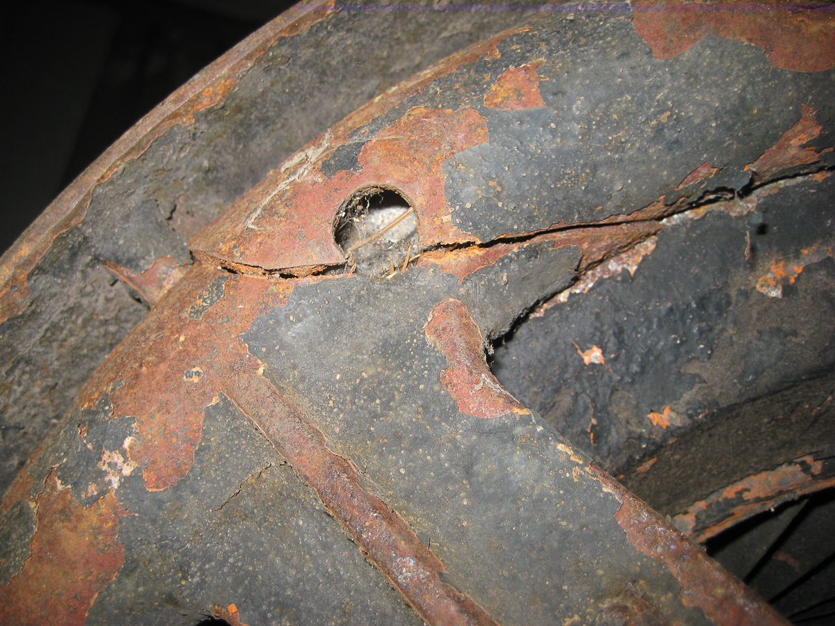

So konnten wir sie dann endlich nach draußen bringen und im Tageslicht in Augenschein nehmen. Für ihr Alter sieht sie wirklich gut aus. Ein Teil am Stator ist abgebrochen, die Anschlusskästen fehlen, die Lagerdeckel sind wie bei der von Land4-4 (Link) zerbröselt und beim Dach hat sich die Lötung zum halbkugelförmigen Oberteil teilweise gelöst . Alles nichts dramatisches. Also aufgeladen, festgezurrt und ab nach Hause.
Beim genaueren Betrachten zeigte sich dann leider doch noch ein versteckter Schaden: Der Ring unter dem Stator-Gehäuse ist an einer Stelle gebrochen. :-(

Zum Guss-Schweißen kann ich mich noch anbieten, mitlerweile kann ich das recht gut :-)

@Timo: Da komme ich drauf zurück! Die eine S3 hat einen Bruch :-(Zum Guss-Schweißen kann ich mich noch anbieten, mitlerweile kann ich das recht gut :-)

Musst du mitbringen wenn dus mal schaffst her zu kommen....
Dann schauen wirs obs geht. Wenn es stahlguss ist kein Problem, Grauguss müssen wir probieren.
