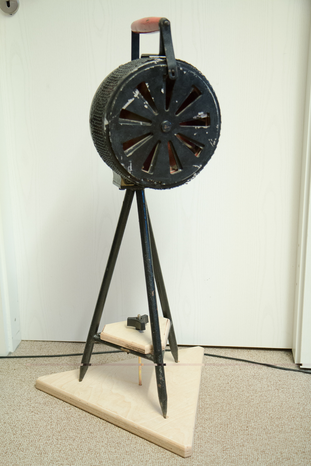

So, hier mal ein kleiner Bericht über den aktuellen Fortschritt. Bevor ich mich aber der Sirene selbst widme, habe ich zuerst etwas "Zubehör" gebaut.
Jeder, der eine HSM oder ähnliche Sirene auf Dreibein sein Eingen nennen kann, weiß wie leicht die Dinger umkippen. Ich würde sogar soweit gehen zu sagen, dass beinahe jede Handsirene schon mal umgekippt ist und entsprechende Schäden bzw. Spuren davongetragen hat.
Wie auf dem Bild im ersten Beitrag zu sehen, hat meine HSM8 vom Vorbesitzer schon mal ein massives Brett als Fuß bekommen, was die Standfestigkeit deutlich verbessert. Die Idee ist gut, sowas soll meine HSM7 auch bekommen. Aber ein bisschen schöner soll es schon werden, und wenn ich dann schon mal dabei bin, mach ich auch für die 8er was schöneres.

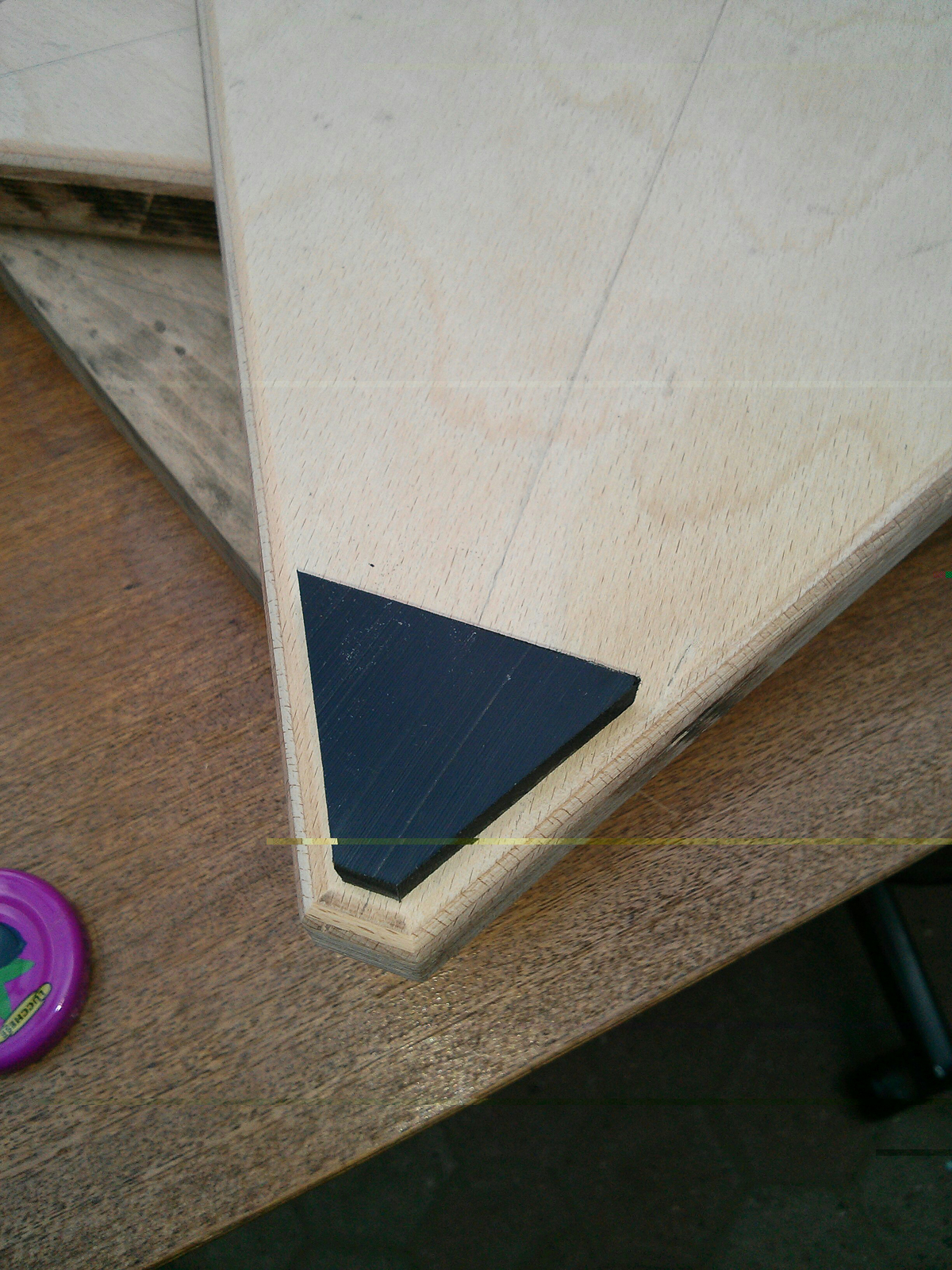

Also ein paar Stunden gewerkelt: Unter die Füße kommen in die Ecken Kunststoff-Klötze als Füße
Die Sirenen werden auf den Füßen mit einer weiteren Holzplatte auf den Dreibein-Verstrebungen und einer zentralen Schraube befestigt. Für die HSM7 habe ich die farblichen Akzente der Sirene am Fuß wiederholt, dazu erstmal an Reststücken getestet Und das Ergebnis sieht dann so aus: Für die 8er bin ich mir noch nicht sicher, welche Farbe der Fuß bekommen soll, deswegen ist der im Moment noch Natur (und ohne Kunststoff-Klötze, die kommen erst nach dem Lackieren dran). Evtl lass ich ihn so, gefällt mir nämlich auch ganz gut. Bis demnächst, Matze

Echt gute Idee! Allerdings ist es zumindest bei der HSM 7 ja sol, dass die ab ende der 70er / anfang der 80er ein breiteres Stativ bekommen hat. Ich kann das am besten sehen mit meinen zweien die ich hab.
eine von 1944 und eine der neuesten generation mit Freilauf. Der Unterschied von der Standfestigkeit ist wirklich enorm.
