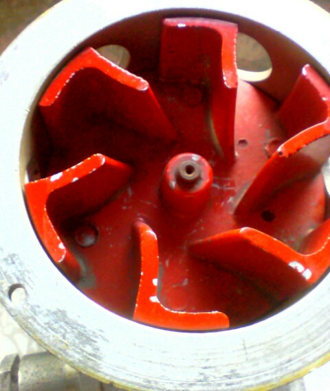

Habe seit längerem eine IMI bei mir Zuhause stehen. Da ich sie mal montieren möchte, sollte sie nicht so grau dar stehen... In kurz heißt es, ich möchte sie ggf. lackieren. Und dazu möchte ich den Rotor lackieren. Derzeit versuche ich schon, denn Rotor zu "demontieren", nur es klappt irgendwie nicht.
Grüße!
Könnt ihr mir da weiterhelfen? Bild im Anhang

Bild ist keines da...
Ganz vorsichtig mit dem Schraubendreher an gegenüberliegenden Ports versuchen hochzuziehen, aber nicht Schräg.

So. Jetzt ist es da :-)
Re: IMI AL1578 "Rotor demontieren"
DA haben sich schon einige die Zähne dran ausgebissen^^
Der Trick ist einfach, wd 40 auf die Welle, oben den Sperring raus und dann 2 lange M4er Schrauben in die Löcher drehen (da sind Gewinde drinne) und dann UNBEDINGT Gleichmäßig beide drehen.

Danke sehr ;-) Werde ich gleich morgen ansetzten :)
