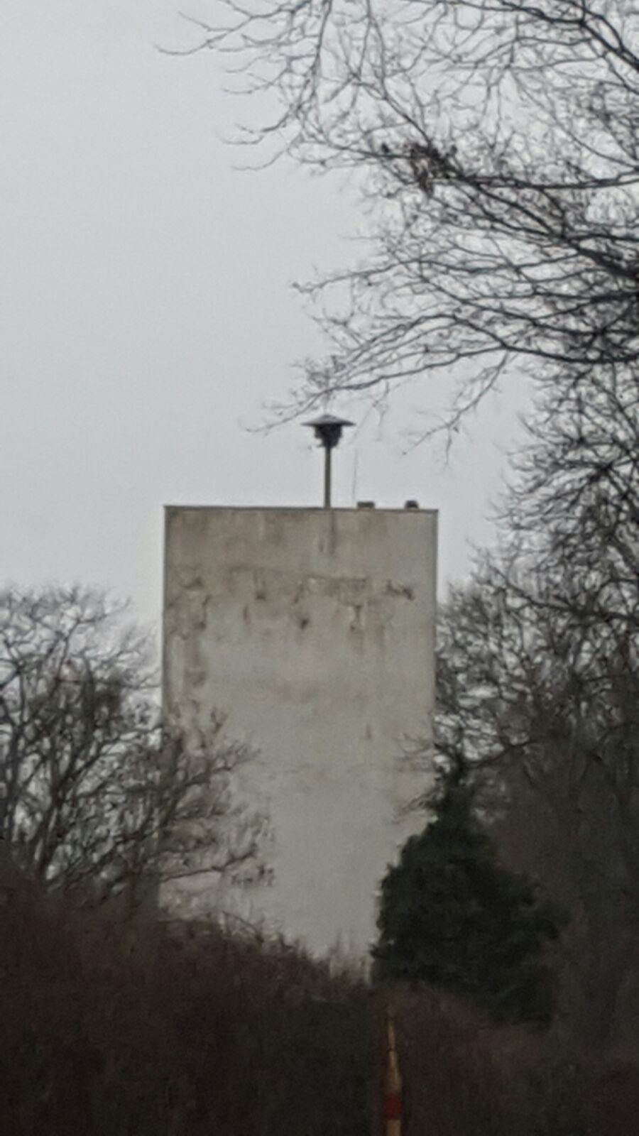

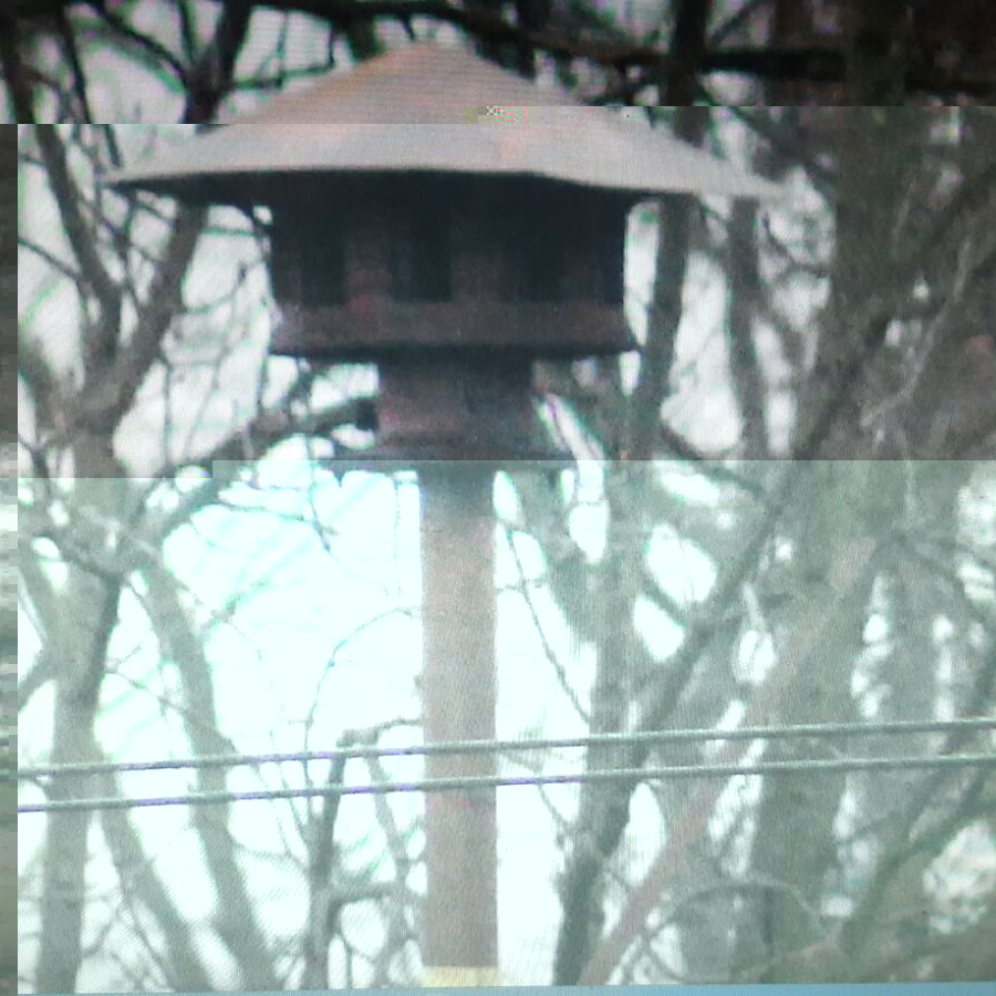

Gude,
Nun habe ich die offizielle Bestätigung, dass ich dieses alte Schätzchen abbauen darf.

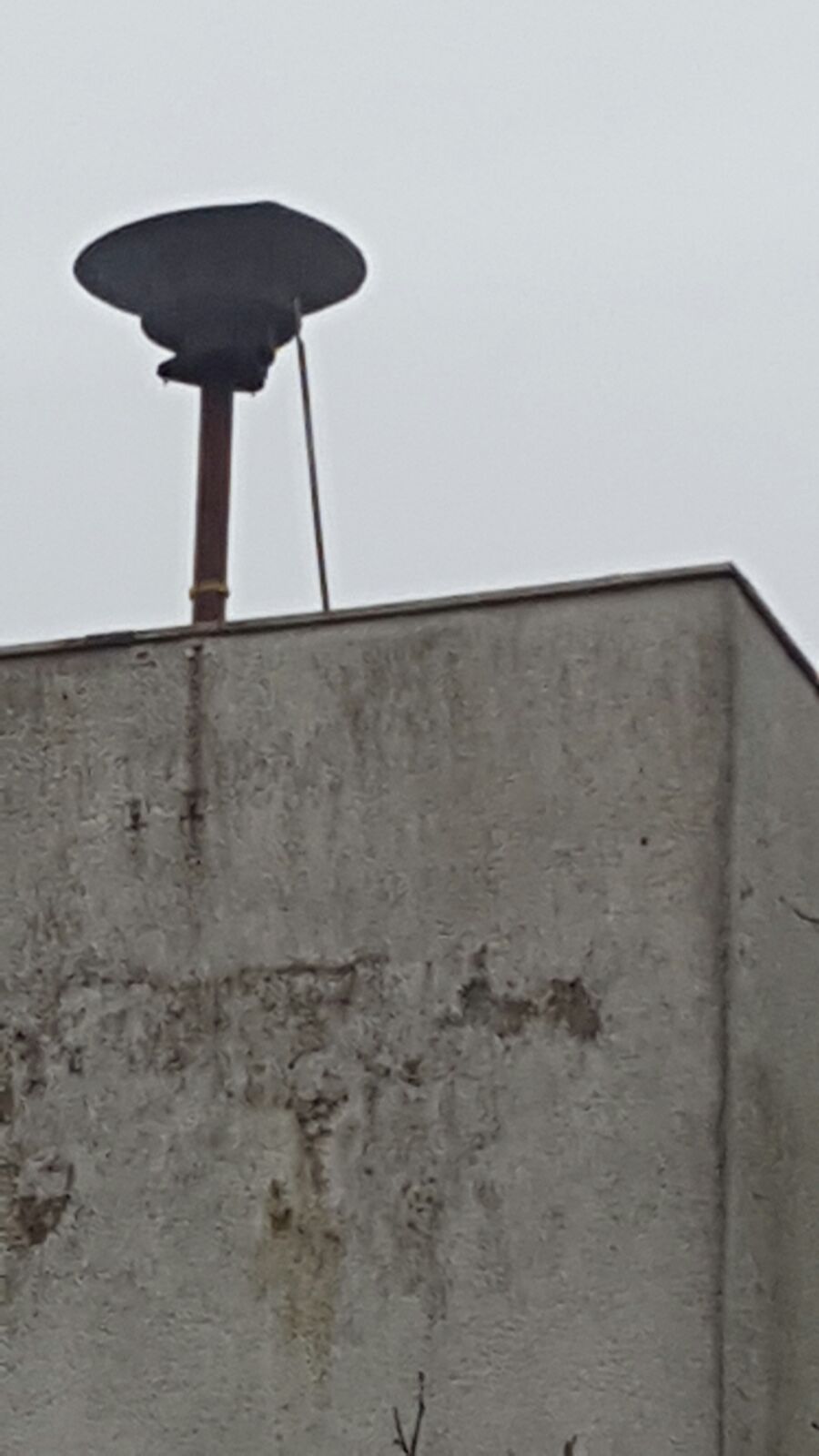

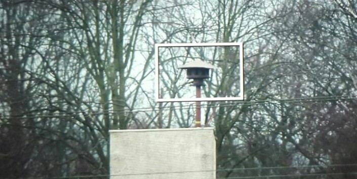

Die Sirene habe ich schon in einem älteren Beitrag erwähnt, jedoch mit schlechten Fotos. Damals hieß es noch, dass es eine S4 sei, doch ganz sicher bin ich mir nicht.
Demnach kann es eine E57, L52 oder doch eine S4A sein. Eine L141 kann man ausschließen, da man leicht Schutzgitter erkennen kann. Auffällig ist der Mast / Standfuß, sowie das brillante Spitzdach^^
Sie steht auf einem Steigerturm der örtlichen Feuerwehr.
Der Abbau erfolgt in genau einer Woche.
Werde euch nach und nach auf dem laufenden halten!
Bilder im Anhang: (Diese sind nicht so gut gelungen) :)
MFG. Jan

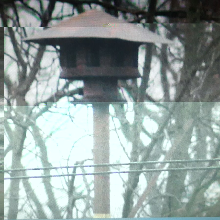

Nach einer genaueren Analyse kann man leider noch nicht zu 100% sagen, was das für ein Typ sein mag.
Drehleiter ist nicht vorhanden. Wir werden diese mit einem Seilzug runter bringen.
Problem.... Der Abbau geschieht im Dunkeln. Kopflampen und Strahler werden benötigt.
Den Abbau werden wir insbesondere Filmen.
Abgeklemmt ist sie schon seit sehr langen.
Leider können wir im Voraus keine Daten der Sirene entnehmen, da die zuständigen Kameraden der Feuerwehr alle leider verstorben sind.
Sehen wir weiter! ;-)

Na dann. Werde einen Spannungsprüfer mitnehmen. Die Sirene ist komplett abgeklemmt. Keine Kabel...
Die Sirene wurde mittels Schalter manuell ausgelöst.
Demnach gehen stark davon aus, dass es sich um eine Elektro S4A handelt. Auf einem weiteren Bild kann man leicht die eckigen Kanten des Motors sehen, sowie der Klemmkasten, der offensichtlich nach links gedreht wurde.
Gruß! :)
Gruß! :)

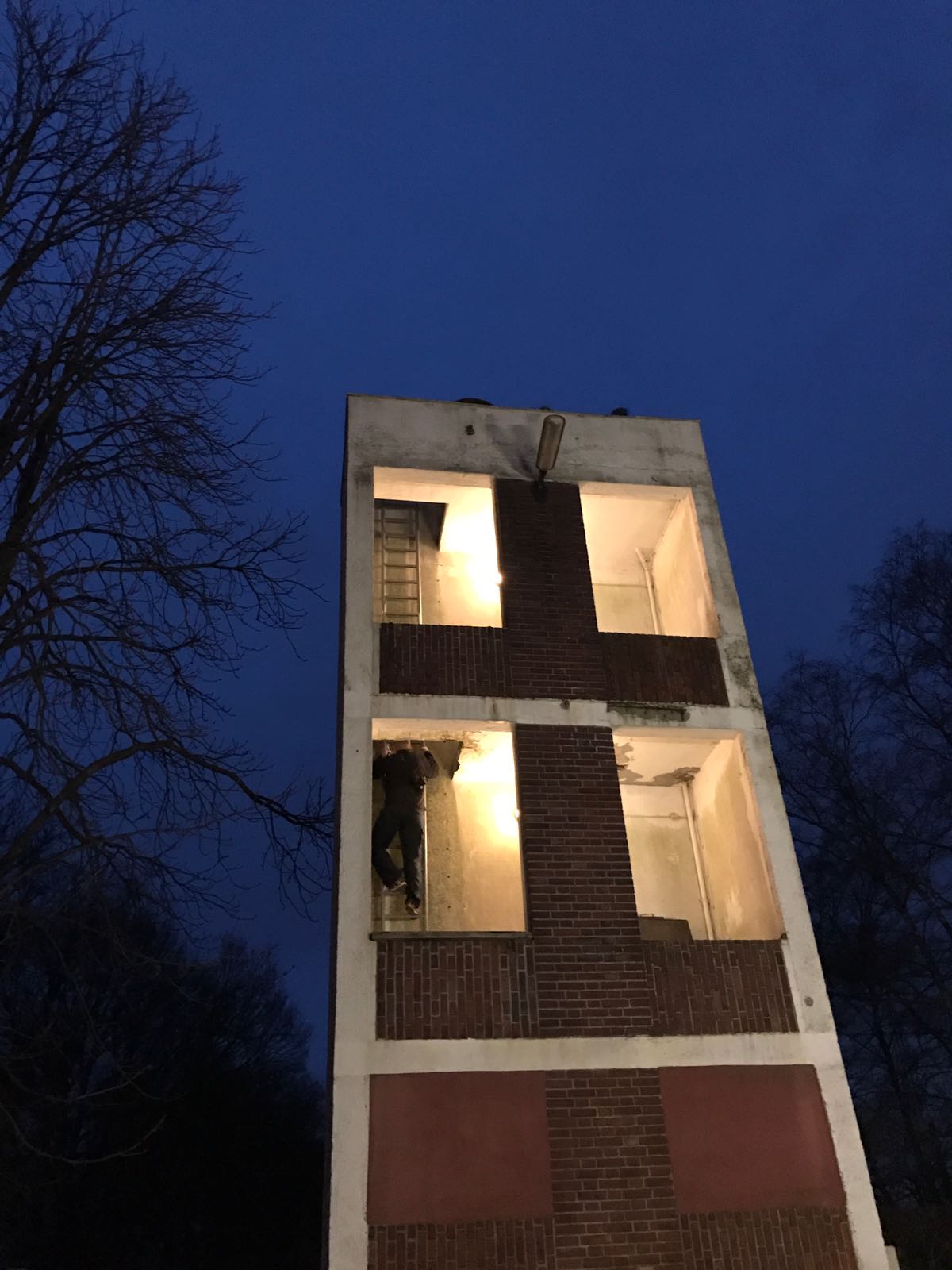

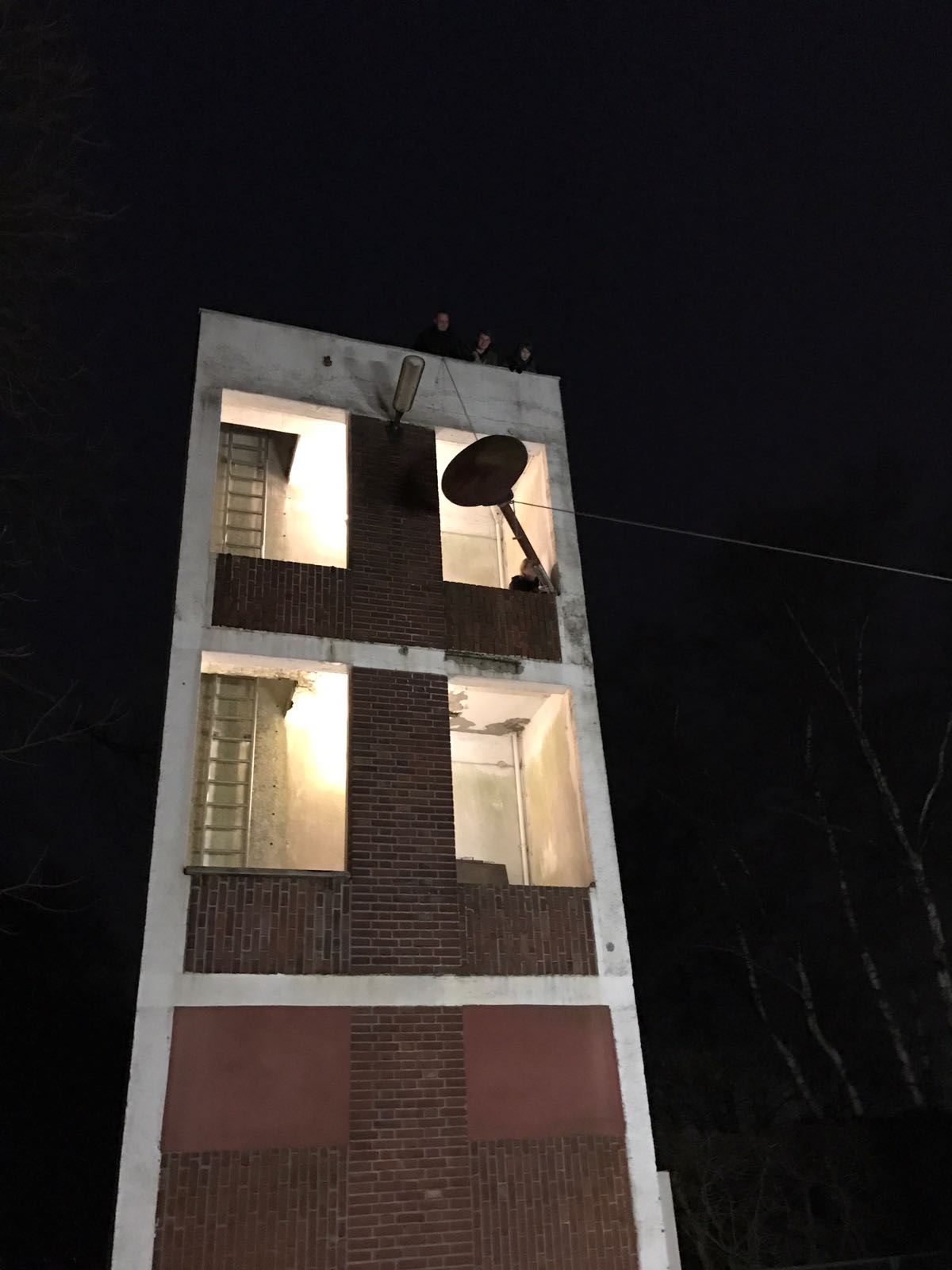

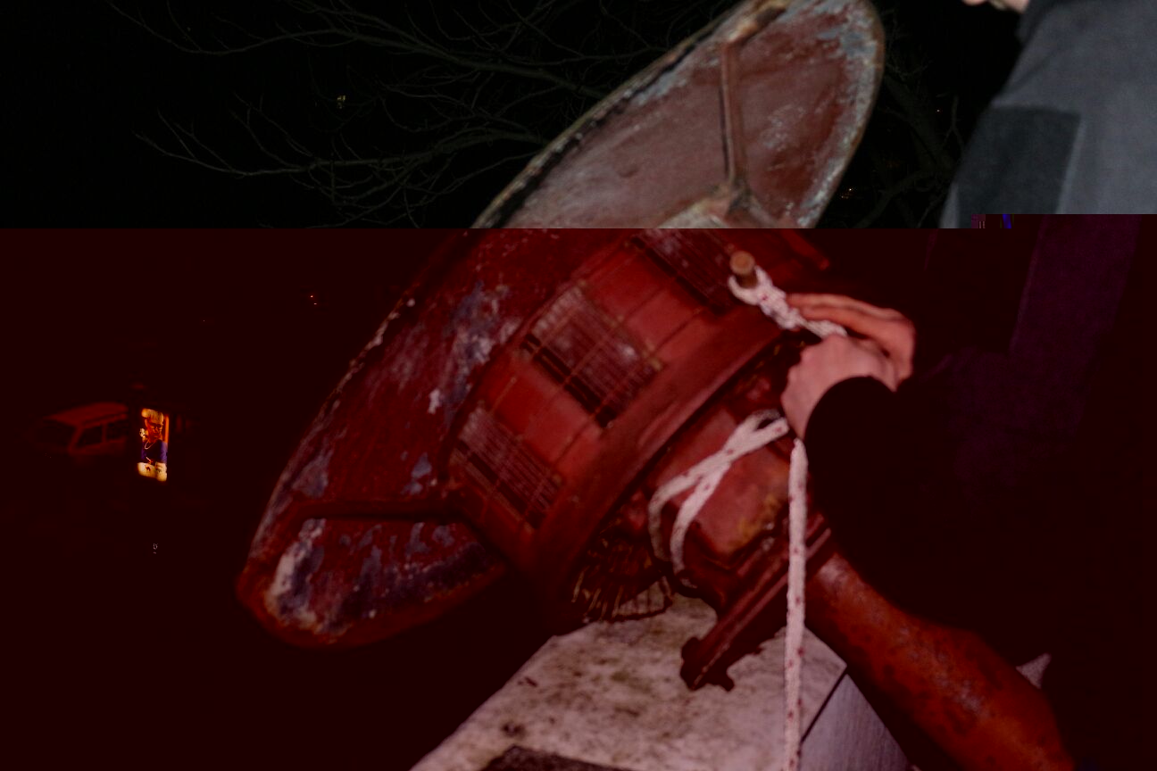

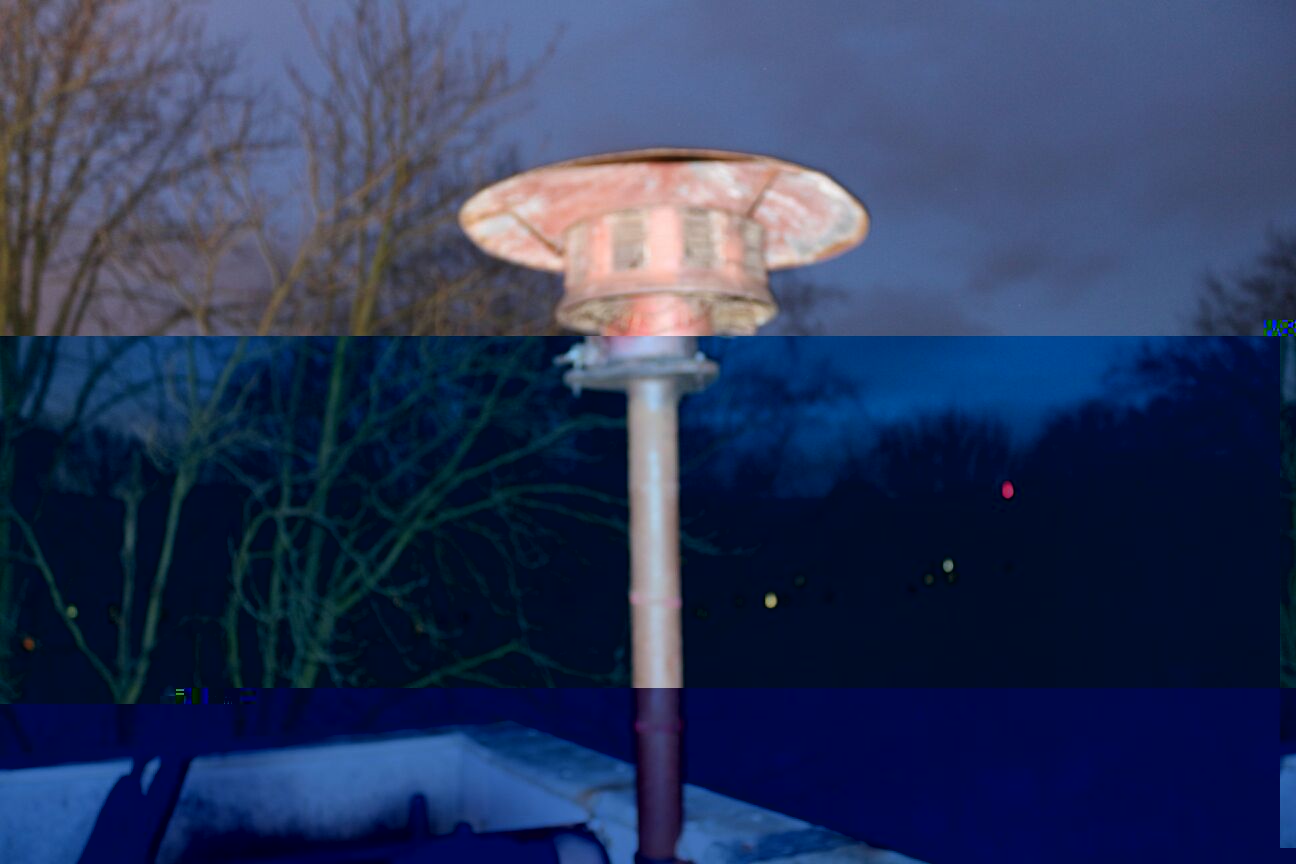

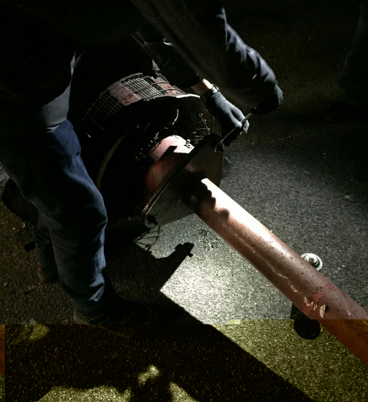

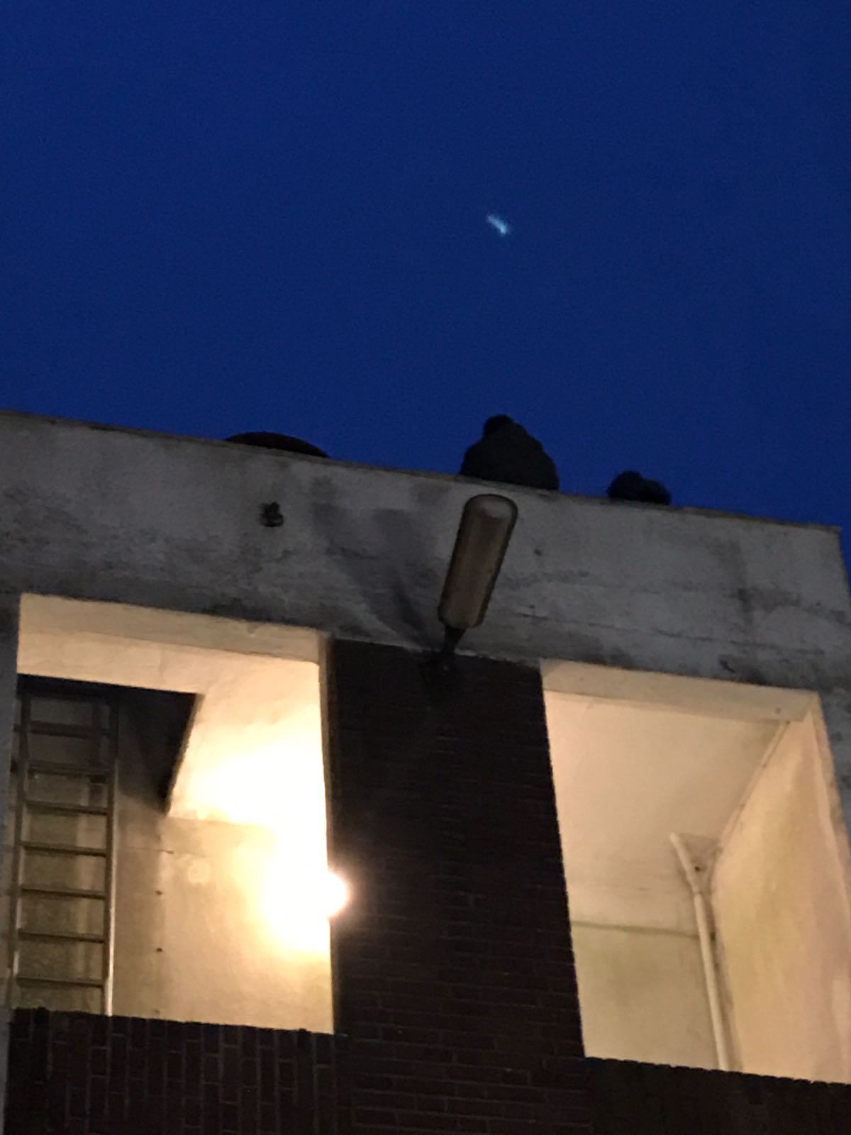

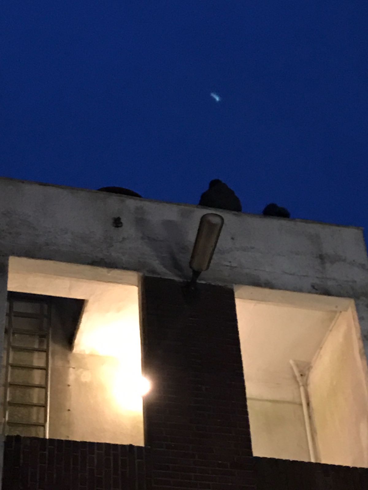

Bergung ist geglückt!!!
Gestern, um 18:30 Uhr fand der Abbau der historischen Feuerwehrsirene statt!
Als erstes empfing uns ein netter Feuerwehrmann, der eine wichtige Rolle für den Abbau gespielt hat.
Mit zwei Seilsäcken ging es dann nach oben auf dem Turm. Er war ca .10 -13 Meter hoch. Oben angekommen erfüllte sich ein Traum! Leider ist es doch keine S4, wie ich es vorher vermutet habe. Um dem Turm war eine bis 1m hohe Mauer, damit man nicht herunter fliegen kann. Der Mast ist ca. 1,70m hoch und ist / wurde mit mehreren Halterungen an die Mauer befestigt. Dann ging es mit der Demontage los. Die festgerosteten Verschraubungen am Mast zerstörten in kurzer Zeit meine nicht allzu große Rohrzange! :D
Beistand hatte ich allemal! Mein Kollege ,,Timo Graupe", sowie der hilfreiche Feuerwehrmann der FF DU-Bissingheim, standen mir mit allerlei Kraft zur Seite. Nachdem wir mit verstärkten Werkzeug die Verschraubungen des Mastes gelöst haben, ließen wir den Mast samt Sirene langsam auf die Turmmauer fallen. Als nächstes befestigten wir zwei Seile an die Sirene. Das Führungseil brachten Wir an dem entsprechenden Hacken am Turm dran. Das andere Seil schmeißten Wir nach unten. Dort warteten weitere Mitglieder der Feuerwehr, die dann mit aller Kraft, zusammen mit uns oben, die Sirene nach unten transportierten. Unten angekommen begann der nächste Schritt. Der Abbau der Sirene vom Mast.
Die Verschraubungen am Fuß waren stark festgerostet, doch mit WD-40 und viel Kraft war das kein großes Problem!

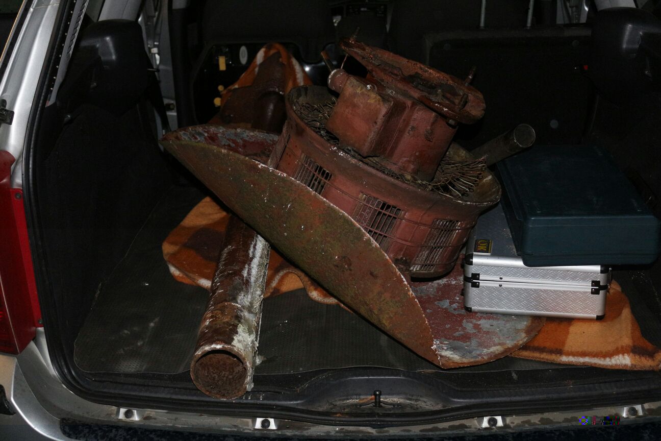

Nachdem Wir die Sirene vom Mast demontiert hatten, brachten wir die einzelnen Teile ins Auto.
Der Abbau war nicht ungefährlich, da es oben auf dem Turm rutschig war und jede Bewegung sehr gut kontrolliert werden musste, damit man sich nicht verletzt oder gar hin abfällt.
Die Aussicht vom Turm aus war echt klasse!
Ich bedanke mich vielmals an die Freiwillige Feuerwehr Duisburg-Bissingheim, sowie an meinem Kollegen Timo Graupe!
Genauere Details und Fotos zur Sirene selbst werde ich in einem weiteren Beitrag Posten, wo es um die Restauration geht. :)
Hier erstmal die Bilder der Demontage:

Re: Abbau einer historischen Feuerwehrsirene
Danke, danke!

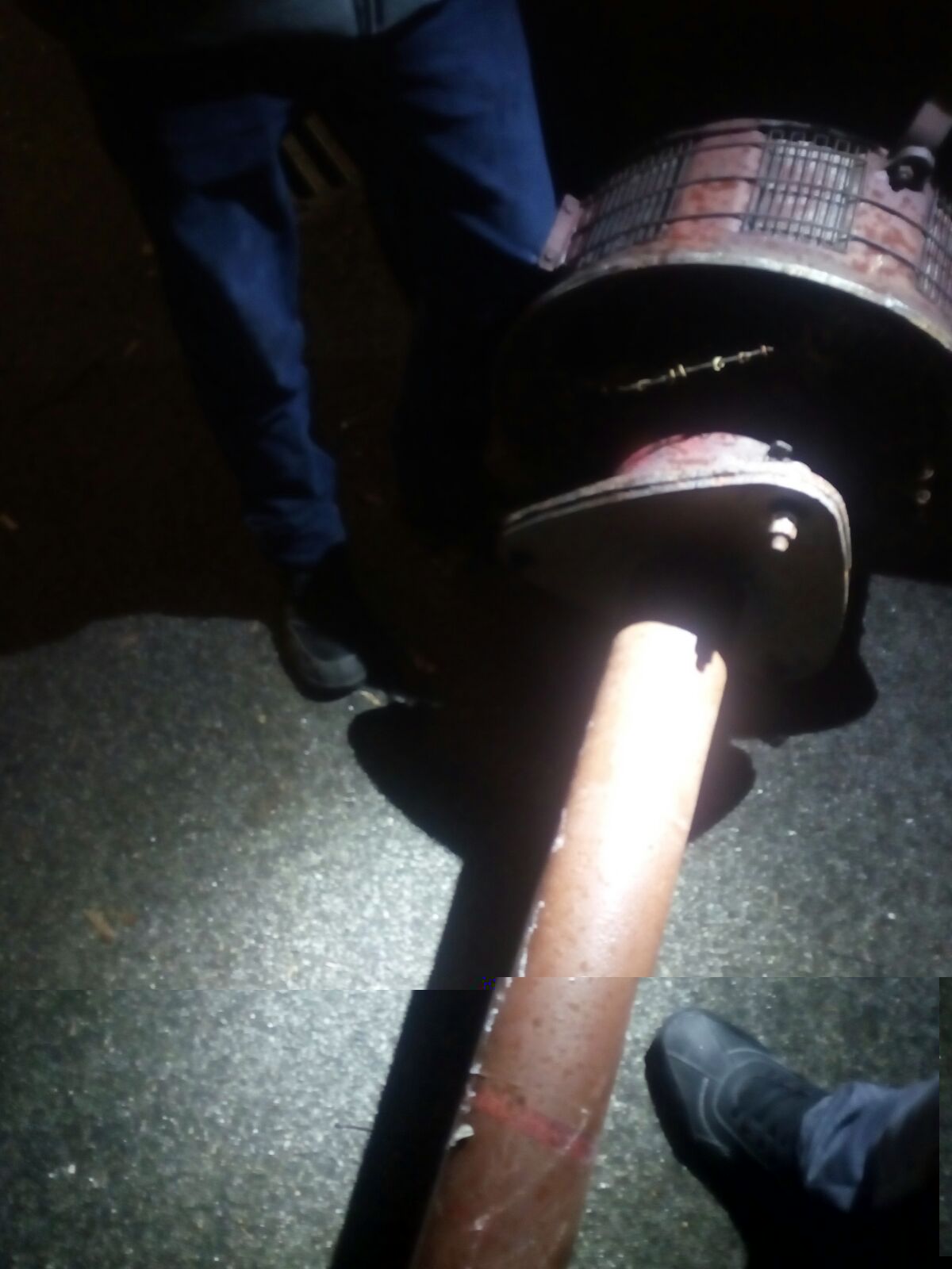

Scheint eine L141 / L52 zu sein. Hat kuriose Merkmale.
Zur Info; Sie besitzt drei Richtungspfeile ;)
