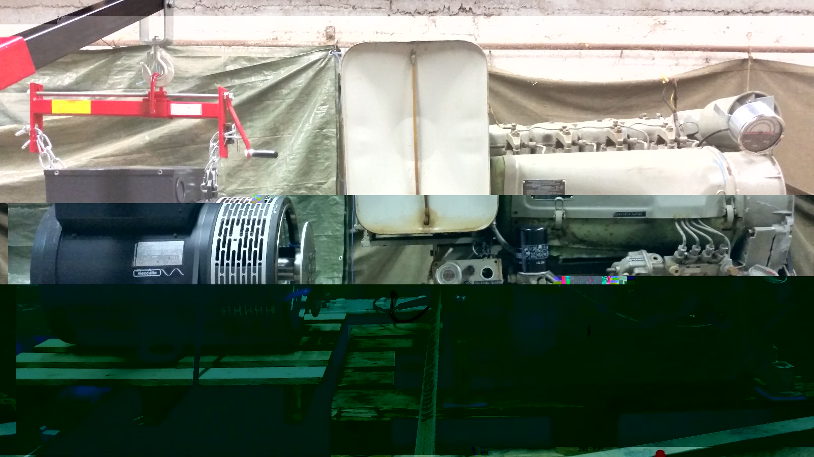

Re: Basteln einer Notstromversorgung für E57
Heute nochmal ein Testlauf, mit voller Drehzahl, zumindest das was die ESP zu lässt, was weniger ist als bei den Motoren im Traktor.
Der Gashebel wird durch einen verblombten Anschlag begrenzt.
Jetzt steht der Motor schonmal auf dem Anhänger, der natürlich zusammen mit dem Motor vibriert.
In der Pumpstation war der Motor auf einen Betonfundament und dem entsprechent war das ganze auf Gummi gelagert.
Denke das ich den Motor und Generator direkt auf den Anhänger schraube, Federn und Reifen sollten Puffer genug sein. Oder was meint ihr?, vielleicht das falsche Forum aber ich frage mal. ;-)

Motor und Generator sind doch über den Flansch Kraftschlüssig verbunden.
Daher würde ich Motor und Generator auf wichen Maschinenlagern in einem Rahmen aufhängen.
Denn Es geh tja nicht nur drum das die Vibbrationen nach aussen gehen, auch das ganze
Material Leidet auf dauer auch drunter.
Was für einen Generator bekommst du?
Der Motor sollte sich problemlos bis auf 3000 U/min aufdrehen lassen, ohne das man irgendwas zu befürchten hätte.
Das Einstellen und Verplomben des Anschlags geschieht meistens aufgrund der Anforderungen des einbauortes.
z.B: Hatte ein Kollege einnen Radlader gehabt F3L912, auf 3000U/min eingestellt.
Dann hatte er einen defekt und einen Austauschmotor besorgt. Auch ein F3L912 aus einem Stapler.
Dieser war mit der Schraube auf 2800 U/min eingestellt.

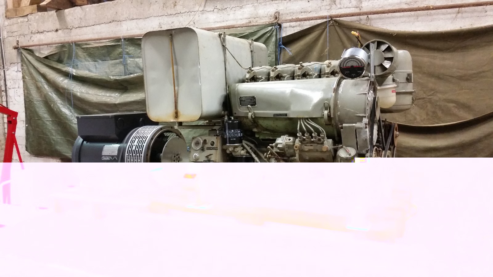

Habe letzte Woche den Generator geholt und gesten an den Motor gebaut.
Gestern Abend zur Freude der Nachbarn noch eingestellt und bei einem Testlauf liefert er jetzt ganz genau 230/400V.
https://youtu.be/06WfDgBEVmQ
Jetzt geht es an die elektrische Installation, 3x Schuko, 2x 16A CEE. Dann kann auch mal die E57 als Testobjekt herhalten, das eröffnet jetzt ganz neue Gelegenheiten an weniger problematischen Orten mal die Sirenen zu testen ^^
Einzig das Problem mit Schieflast mache ich mir noch Gedanken, dachte in den Datenblätter wäre angegeben wie viel Schieflast der Generator verträgt, leider aber nichts. Der Generator lässt sich zwar auch Einphasig verschalten aber macht ja auch wenig Sinn den umklemmen. Bei der E57 brauche ich ja sowieso Drehstrom, auch habe ich zwei 2kW Strahler die mit 400V Wechselspannung betrieben werden, wobei ich in dem Fall ja den Generator wieder ungleichmäßig belaste.
Erfahrungswerte bei 20kVA Generatoren findet man ja auch niergens.
