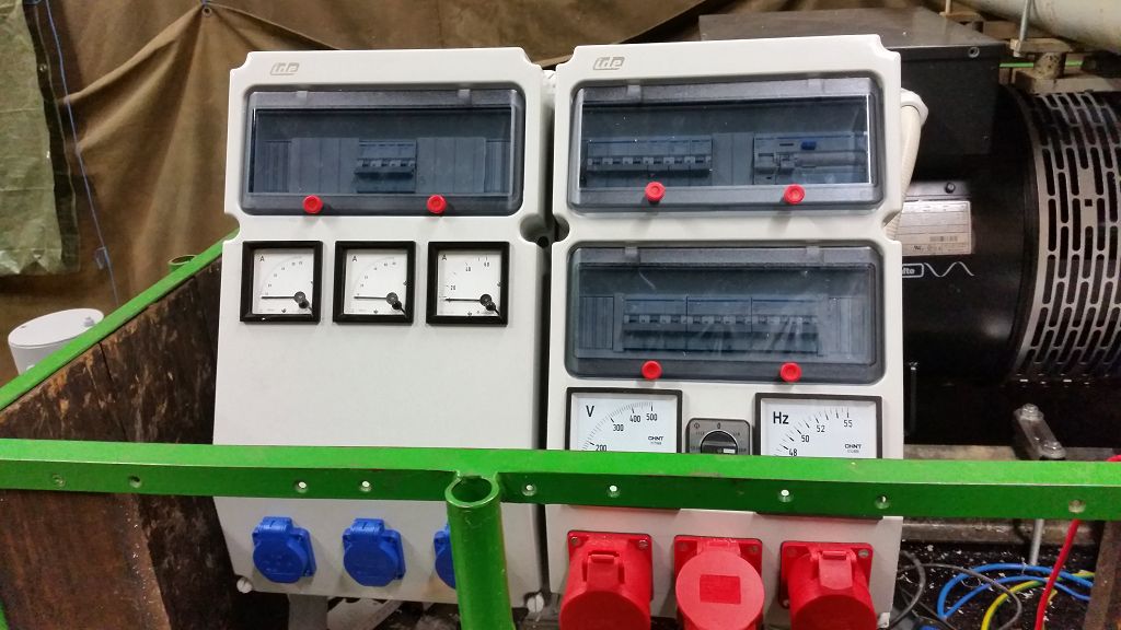

Im IT-Netz wird der FI erstmal nicht wirksam, aber es bestehtvja auch keine Gefahr, beim ersten Fehler soll abgeschalzet werden, das übernimmt ja dann der Iso-Wächter.
Wobei ich das IT-Netz als die sicherere Lösung sehe.

Wollte ich bei mir auch erst.
Hab dann in der Verteilung doch lieber vor dem FI abgegriffen und den Sternpunkt geerdet.
Eigene PE-Schiene im Aggregateraum, Erder muss ich noch setzen..

Hab nen zwei Meter Kreuzerdspieß.
Da wird nen loch gespült, der reingesteckt und mit Sand wieder eingeschlämmt.

inzwischen hat sich wieder was getan, die Installation ist soweit fertig. Nur der Iso-Wächter muss noch eingestellt werden.
Morgen soll dann ein Testlauf unter Last erfolgen, wobei ich mir die Last noch zusammensuchen muss. :-D
Gruß Philipp

Nachdem ich gestern mal wieder Zeit hatte habe ich einen Testlauf gemacht, etwas improvisiert mit 6kW Last.
Der Iso Wächter habe ich auf 20kOhm eingestellt, was meint ihr?
