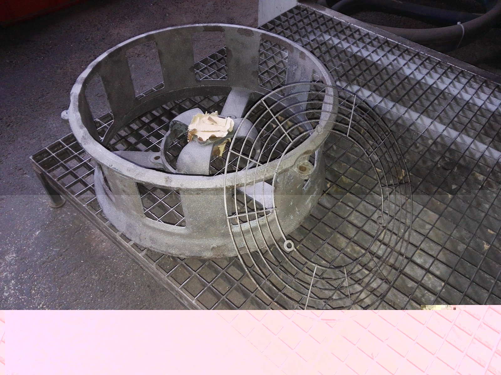

So heute hab ich den Stator und den Vogelschutz gestrahlt, nachdem der Abbeizer keinerlei Wirkung gezeigt hat und die Farbe nur sehr mühselig bis garnicht abging.
Morgen geht's weiter..

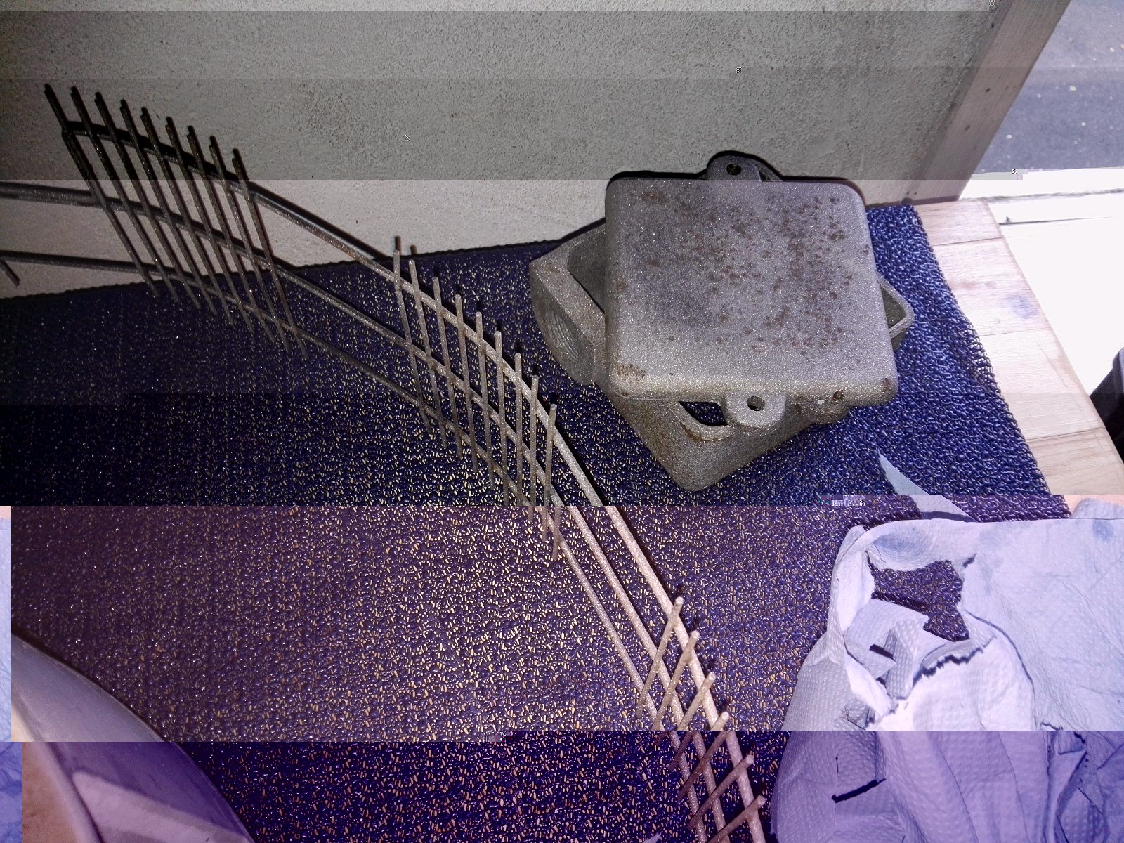

Alles klar danke für die ganzen Rückmeldungen.
Habe letzte Woche nun den Stator, Fuß und den Anschlusskaste mit Deckel, sowie die Schutzgitter alle erfolgreich Sandgestrahlt.
Bin gerade dabei den Rotor blank zu machen, ist eine wirkliche Sauerei und geht verdammt hartnäckig ab.
Gruß Julian
Gruß Julian

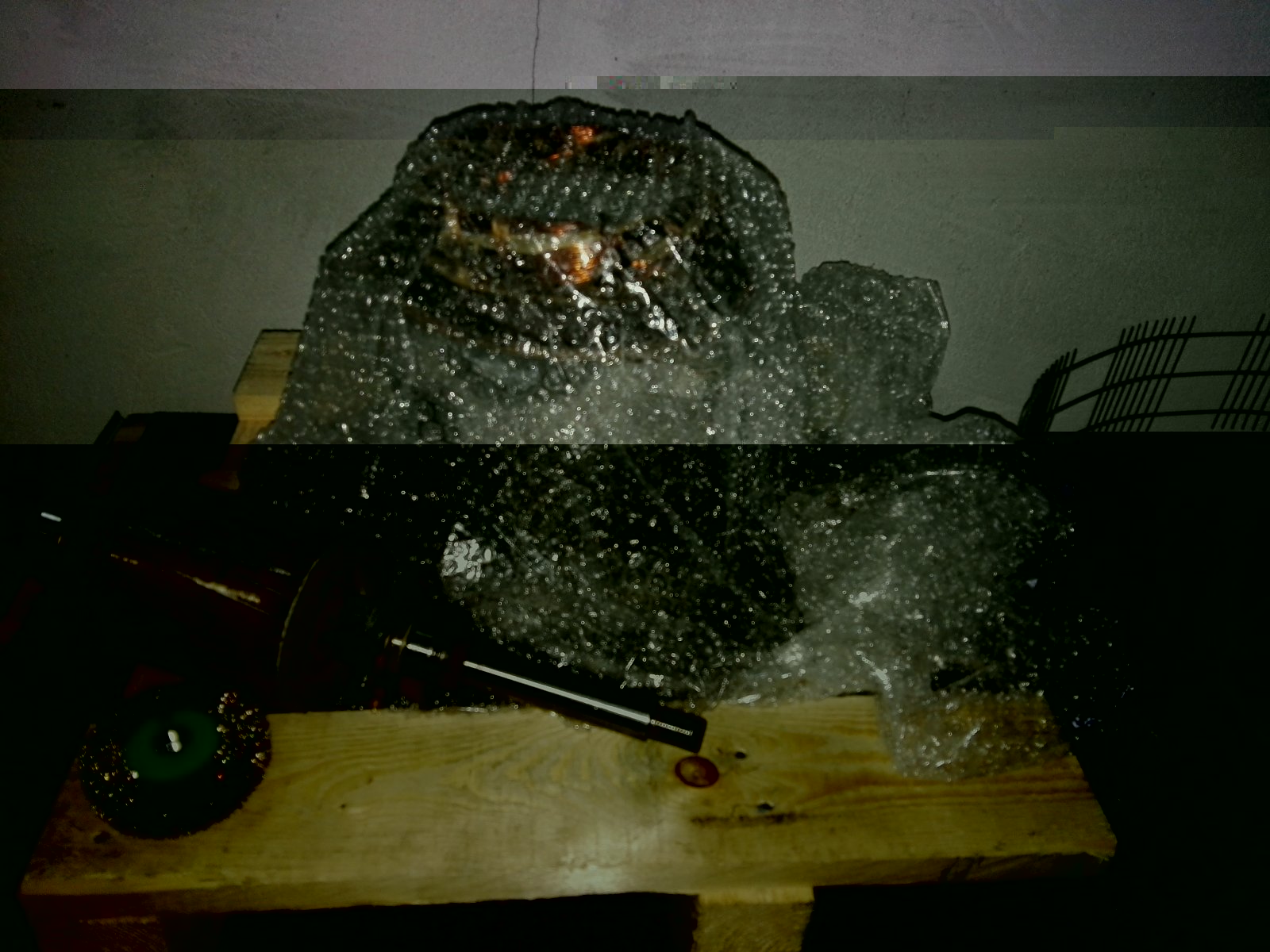

Kann mir jemand sagen wie man denn die Kugellager von der Antriebswelle runterbekommt ?
Das untere geht ja, aber beim oberen ist ein Rohr davor welches nicht über die Nut nach oben runtergeht.
Oder einfach nach unten abschlagen ?
Freue mich über Antworten.
FWM97
FWM97
- Beiträge: 1808
Re: Meine erste E57 Luftschutzsirene !
Wenn du die Passfeder raus hast, dann kommt die Abstandshülse einfach mit Runter wenn du das Lager mit dem Abzieher runter holst.

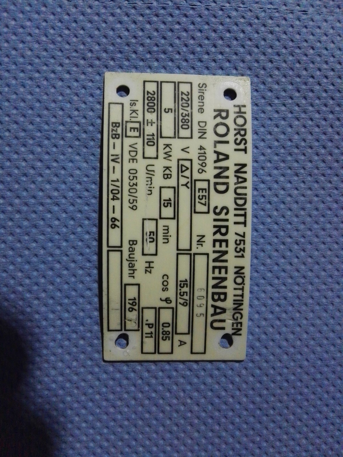

Habe die letzten Tage angefangen die Sandgestrahlten Teile mit einem guten Rostschutzgrund und anschließend in RAL 7026 zu lackieren, nur leider ist mir gestern die Farbe leer gegangen und am Montag kann ich erst neue bei meinem Farben Fuzzi holen :/
PS.: Das Typenschild glänzt nun auch wieder :)
So langsam wird es... :)
Hui, schaut schon einmal nicht schlecht aus!
Wie hast du das Typenschild sauber gemacht?

Abend miteinander,
Also das Typenschild habe ich mit wenig Bremsenreiniger und feinem Schleifvlies ganz vorsichtig aufpoliert, somit sind alle alten Farbreste mühelos abgegangen. :)
Gruß Julian
Gruß Julian

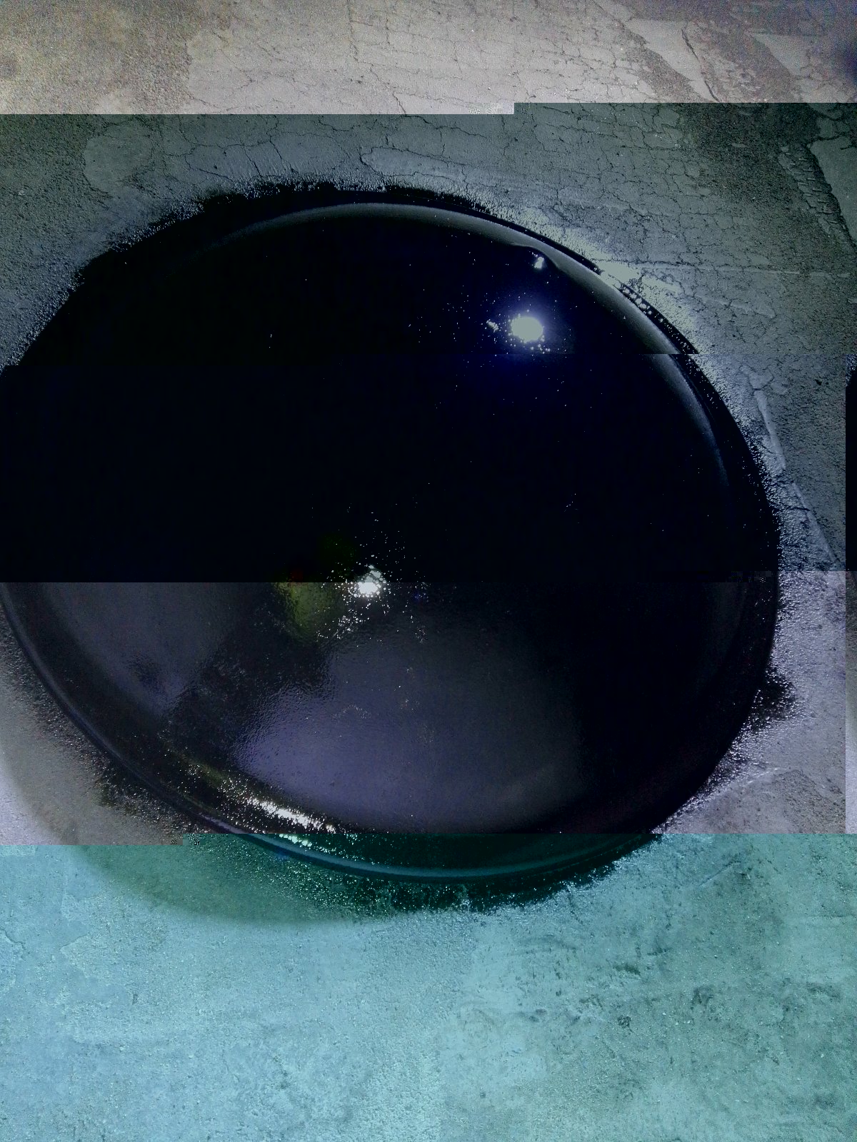

Habe heute das Sirenendach angefangen zu lackieren.
Die Farbe ist RAL 8022 (Schwarzbraun)
Acryllack Witterungsbeständig.
Als Grundierung habe ich Plastic Primer verwendet, für hervorragende Haftung auf GFK, Hartkunststoffen und weiteren Kunststoffen.
Bin auf das Ergebnis gespannt.. ;)
Allmählich wird das Koloss wieder :)

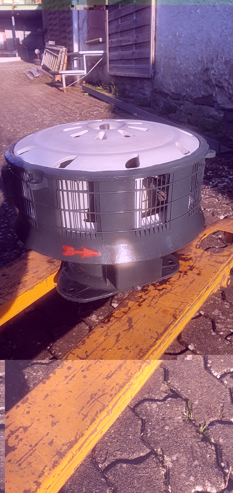

Sooo, nach knapp 2 Jahren Pause an der E57 ist sie nun fertig !
Jetzt geht´s ans anschließen und dann hoffentlich bald ein Testlauf :)
