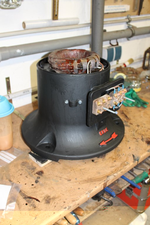

So es war zwar still, aber natürlich war ich nicht untätig.
Die Statoren und die Rotoren habe ich Montag zum Glasperlenstrahlen abgegeben.
Die Rotoren werden dann noch in einem mattem Gold gepulvert, das kommt dem Eloxierten am nächsten.
Kleinteile und Motoren sind nun zwei mal Lackiert und dann mit mattem Klarlack überzogen.
Heute habe ich dann schon mal soweit zusammen gebaut und die Klemmbretter wieder verbaut.
Dichtungen für die Lagerschilde habe ich aus aus Papier angefertigt.
Motor mit angebautem Gehäuseteil und Klemmbrettern:
Vorderansicht Klemmbretter:
Tieftonmoto Ansicht mit Gehäuse und Klemmbrett:
Klemmbrett Tieftonmotor:
Hochtonmotor mit Klemmengehäuse und Kabeleinführungen:
Tieftonmotor mit Komplettem Klemmengehäuse:
So weiter geht es wenn die Teile vom Strahlen wieder da sind :-)

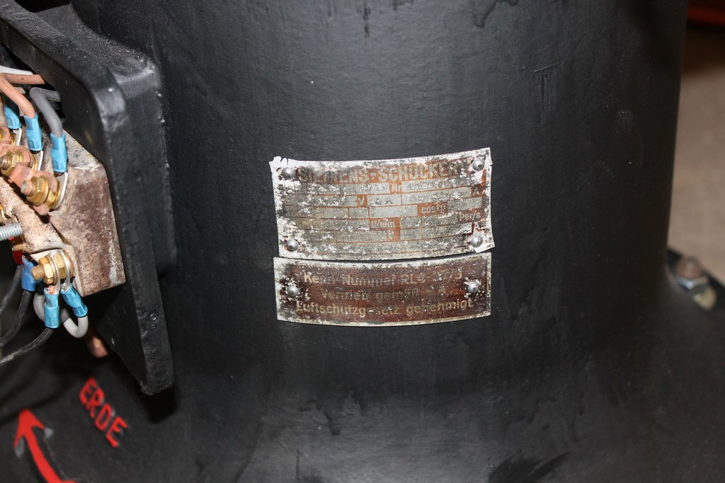

Typenschilder Tieftöner:
Typenschilder Hochtöner:

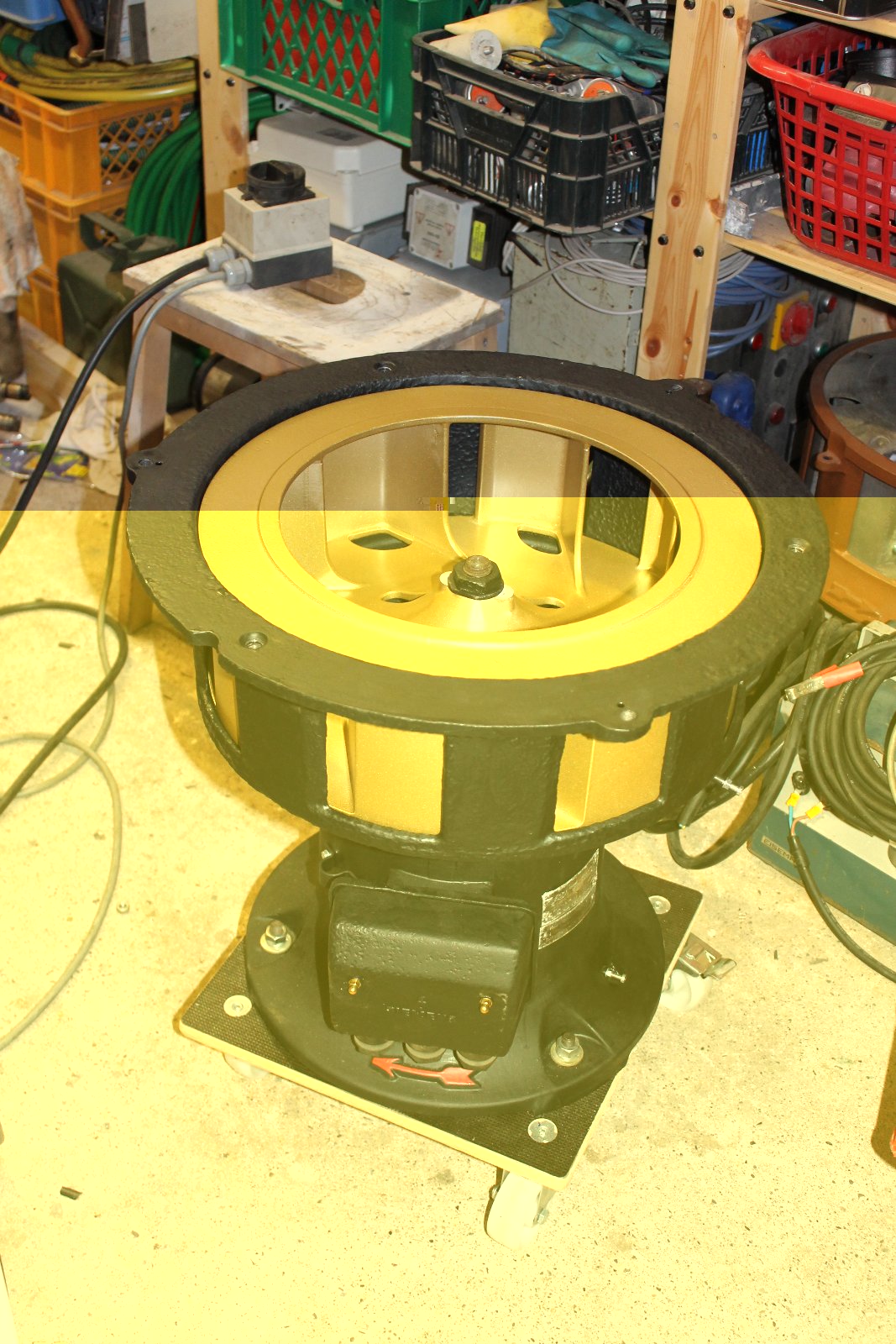

Soooooooooo
Heute konnte ich endlich die Rotoren vom Pulvern abholen, endgeile Farbe geworden sag ich euch!
Auch die Abstandsbolzen habe ich noch schwarz matt Pulvern lassen.
Der Hochtöner musste gleich zusammen gefummelt werden. Der Rotor ging sauber drauf.
Das Sicherungsblech für die Mutter mussich noch nachsetzen, aber erstmal bei Hornbach einkaufen^^
Morgen bekommt der Tieftöner doch noch neue Lager, die Alten sind einfach zu laut.
Dann kommt der Rotor rein, dann der Tieftöne auf den Hochtöner und dann mal der FU dran :-)
So jetzt erstmal Bilder :-)
Rotoren gepulvert 1:
Rotoren gepulvert 2:
Hochtonrotor mit dem Rest verheiratet:
Und hier noch eine Ansicht:
Und nochmal Ansicht von oben mit den Bolzen zur Tieftoneinheit:
Morgen gibts mehr Bilder, ich hoffe dann finale Fertigstellung. :-)
