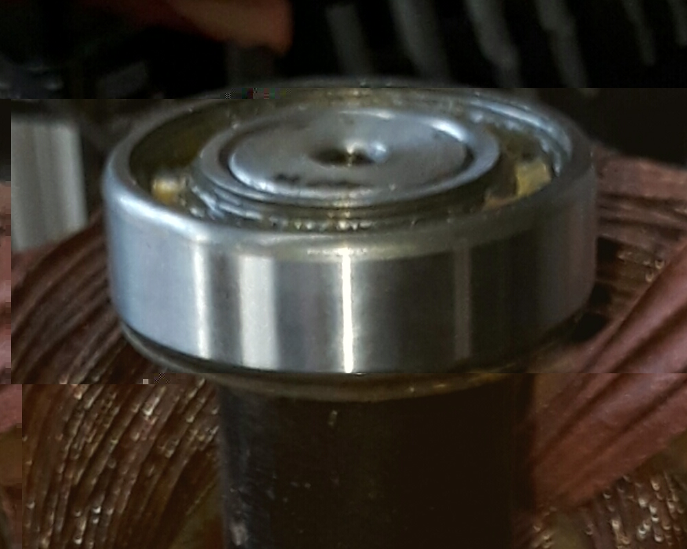

Neue Lager
Die Erdungsschraube war abgerissen. Mit Trick 17 hab ich sie rausbekommen.
Lager abziehen
Neue Lager montiert.

Das einzige was mich stört ist, das die Scheibe die das untere Lager abdeckt manchmal etwas klappert. Die hätte ich lieber durch einen Nilosring ersetzen sollen. Ich denke die schleift ab und zu leicht am Außenring.
Ja, genau kleineres Sacklochgewinde reingeschnitten und nach innen rausgedreht. Eine Mutter draufschweißen ging nicht, da Messingschraube.

Du meinst den Lagerdeckel? normalerweise muss der fest sitzen und darf sich nicht bewegen. Vielleicht zu lange Schrauben genommen? Ich kenne es von meiner S5, ( dem direkten Nachfolger der L1, sieht aber fast identisch aus) dass die unten gar keinen Lagerdeckel hatte. Nur ein normaler, nach außen verschlossener Lagersitz.

Hier sieht man die Scheibe (unter dem Lager). Sollte wohl früher mal dazu dienen, dass kein Fett aus dem Lager / kein Schmutz ins Lager kommt, als es noch keine geschlossenen gab.
Hätte ich normal auch weglassen können

Die sitzt eigentlich fest dann ist das Lager nicht ganz drauf :-)

Ich geh davon aus, dass das Lager schon fest drauf sitzt, weiter ging es nicht. Ich vermute eher, dass die Scheibe leicht verbogen ist und ab und zu leicht den Außenring berührt.
Da haben wir dummerweise bei der Montage nicht drauf geschaut.
