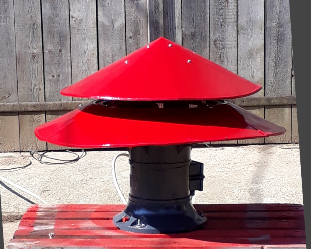

So, das Dach haben wir auch probehalber mal aufgesetzt:
Ich finde das Rot kommt ganz gut.
Das untere Dach müssen wir aber noch ein bisschen richten, das hat auf der Werkbank besser ausgesehen...
Markus
Markus

schau wirklich gut aus! Hoffentlich bleicht die Farbe nur nicht so schnell aus durch die Sonne und die Witterung.

Ja, ich weiß schon rot ist eigentlich in Sachen Ausbleichen die blödeste Farbe. Schaut aber halt auch gut aus. Wenns ausbleicht müssen wir das Dach eben in ein paar Jahren wieder machen.
Jetzt wäre erst mal wichtig, ob sich die Gemeinde endlich um den vorgeschlagenen Standort für die Sirene kümmert. Funktionnieren tut sie einwandfrei. Das Video vom Probealarm muss ich bloß noch ein bisschen bearbeiten, dann stell ichs mal rein.
Markus
