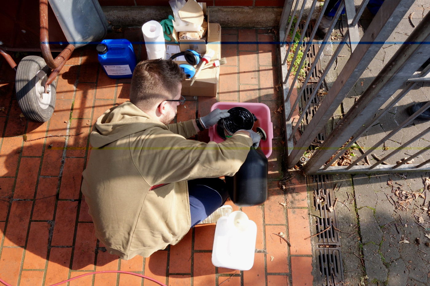

Matze und Rene wechseln das Öl des Kompressors
