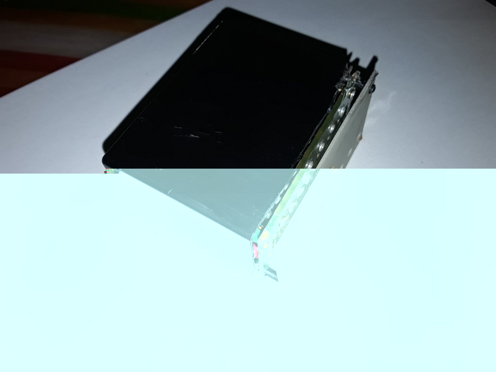

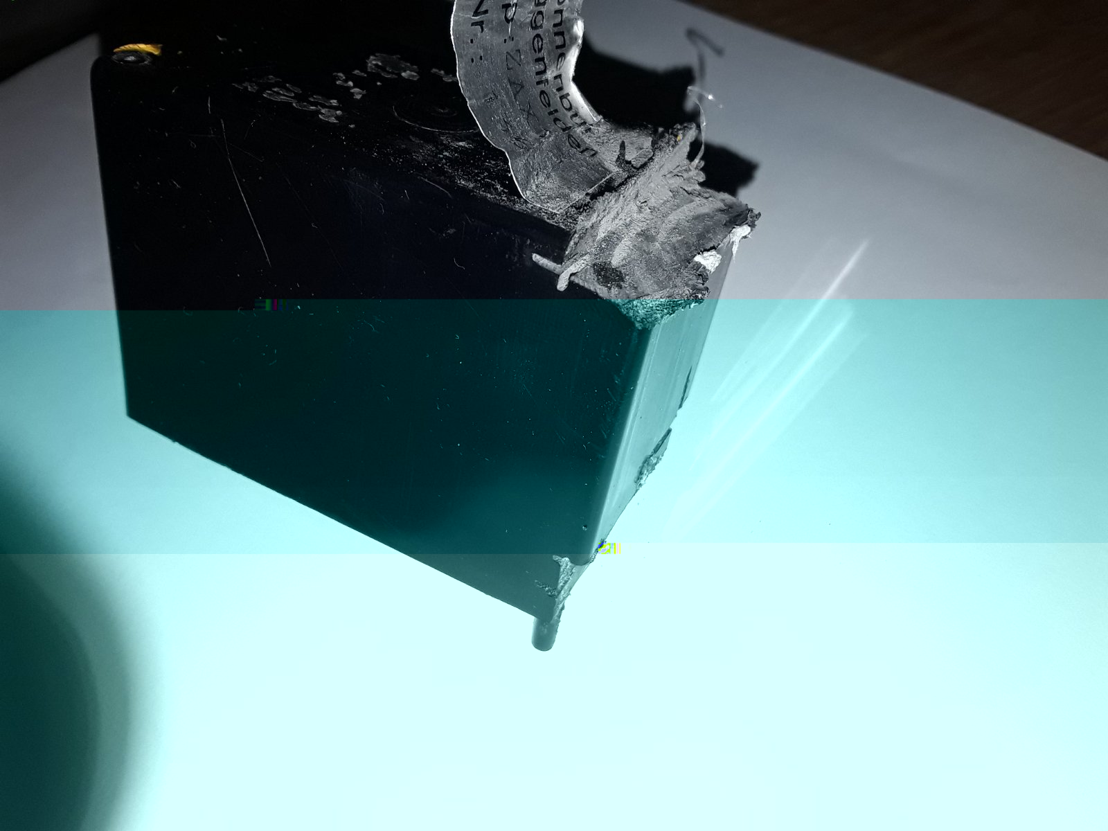

Habe einen defekten ZAX13 öffnen wollen. Die sind ja komplett vergossen. Keine Chance, Bilder anbei.

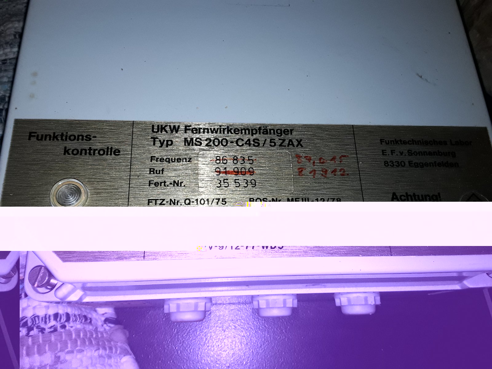

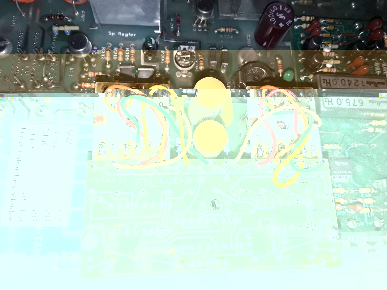

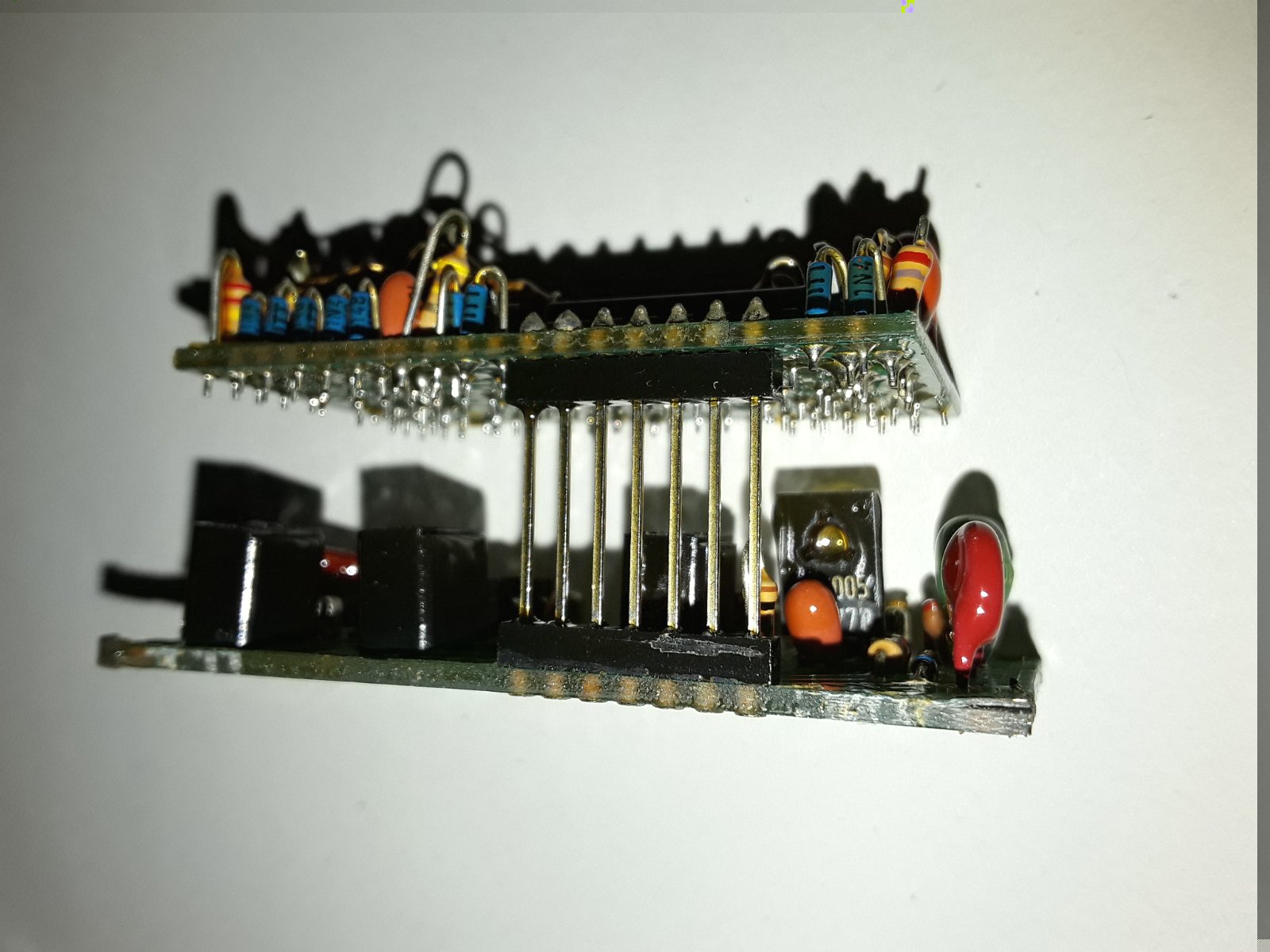

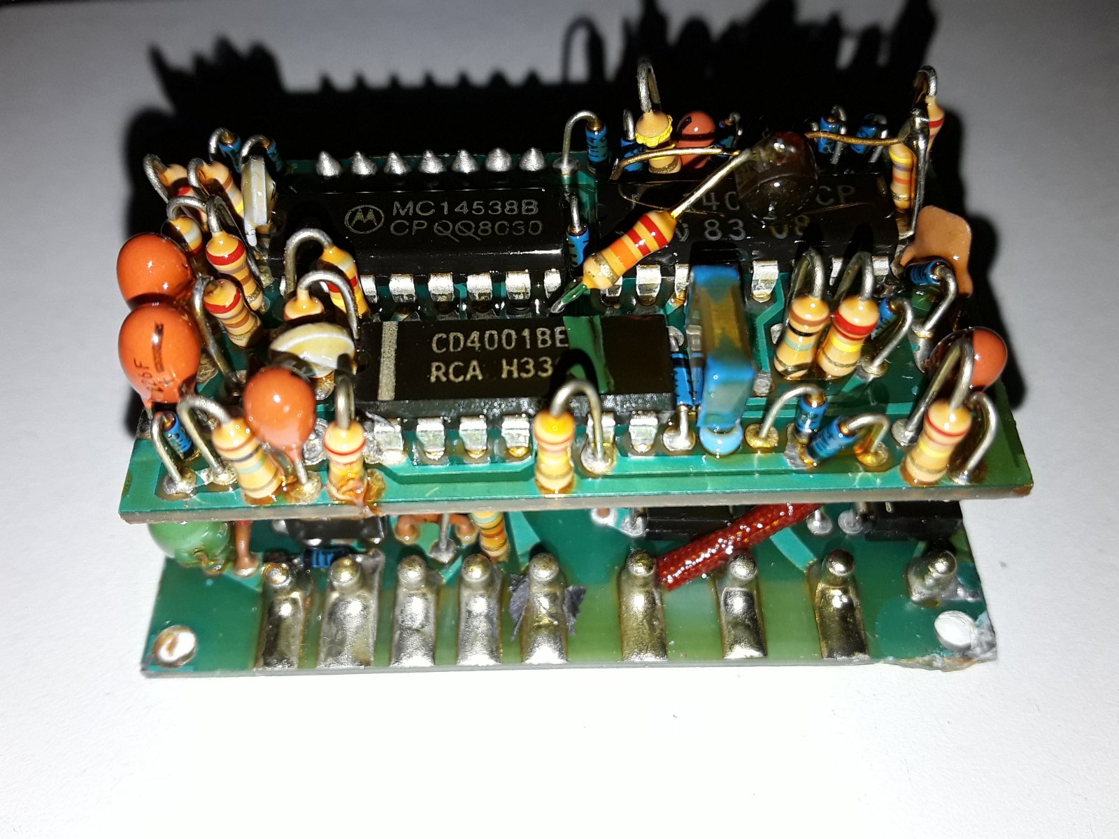

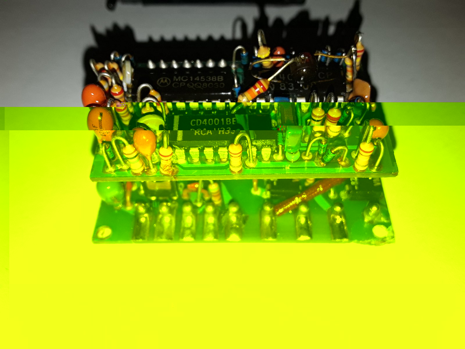

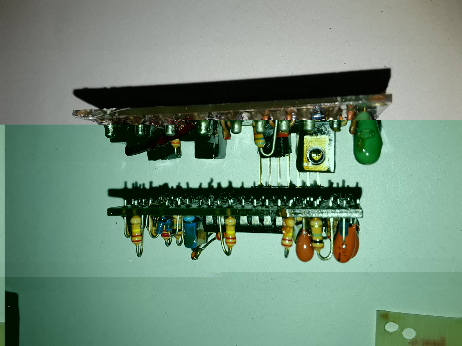

Habe einem FWE MS200 C4S/5ZAX leihweise erhalten. Dürfte den eingebauten ZAX14 öffnen. Bilder anbei. Dieser war nicht vergossen.

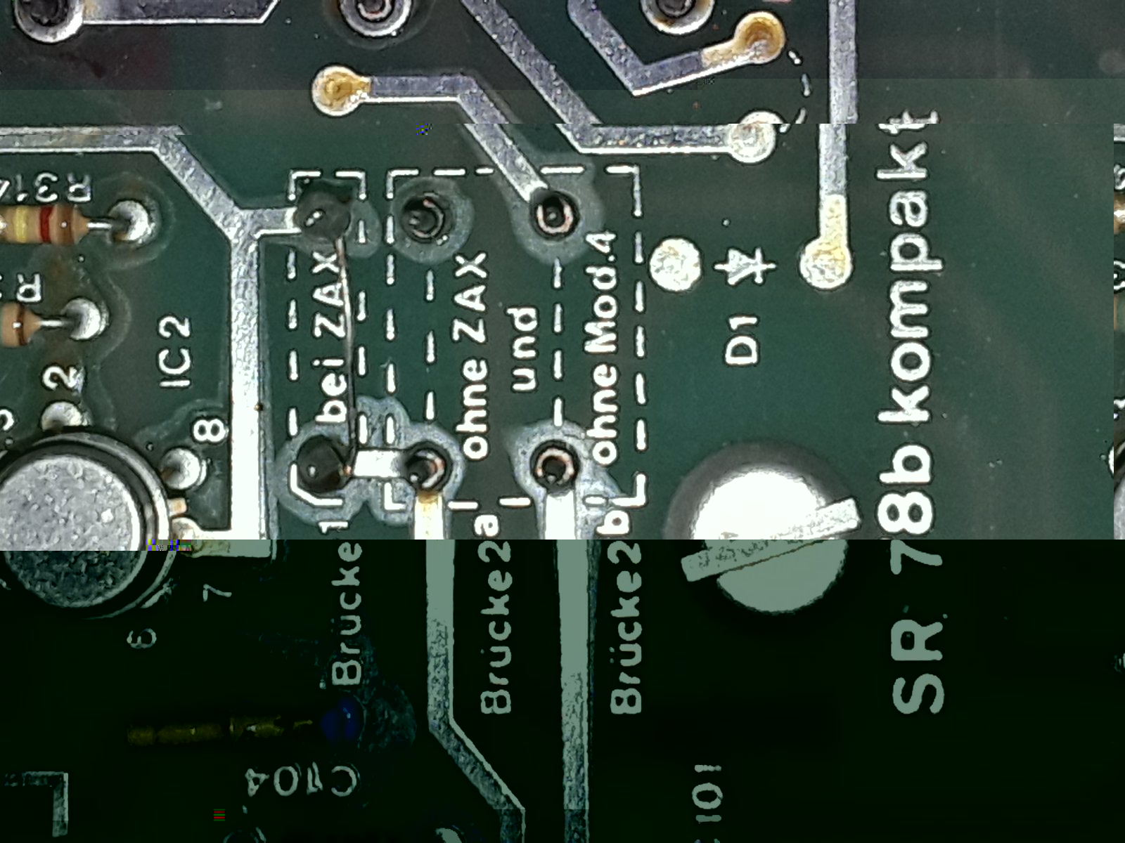

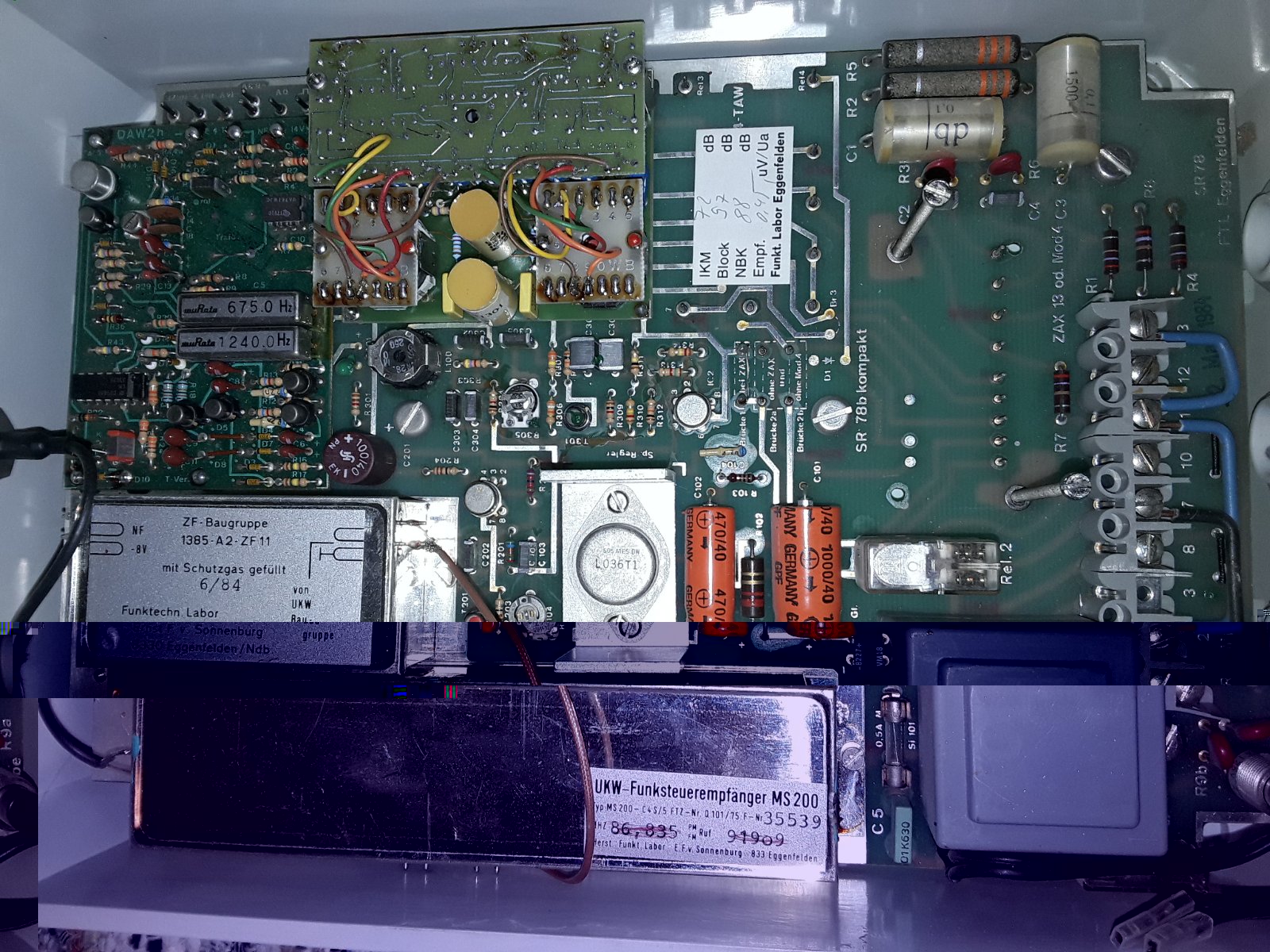

Der vollständigkeithalber auch Bilder vom FWE.
