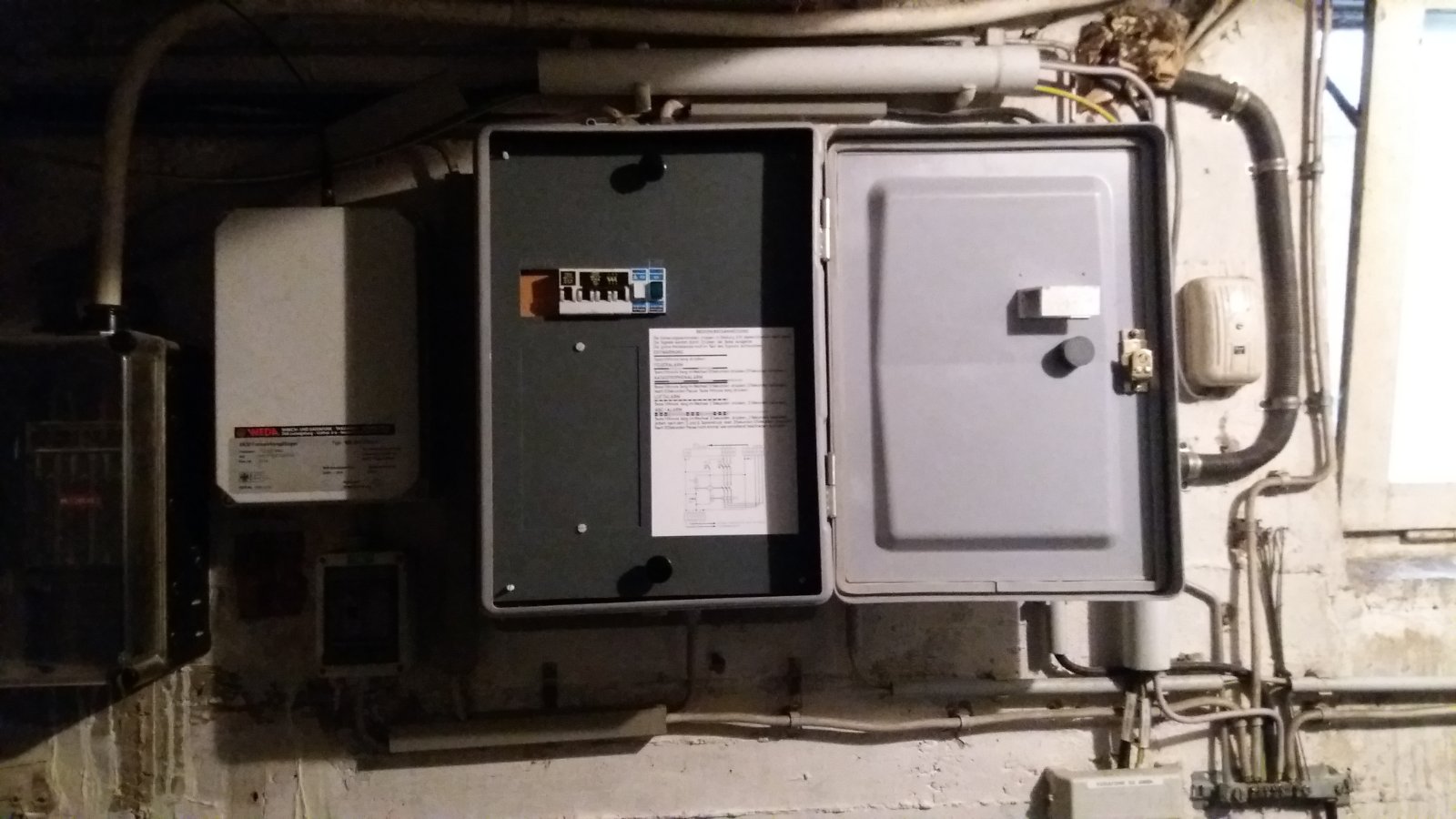

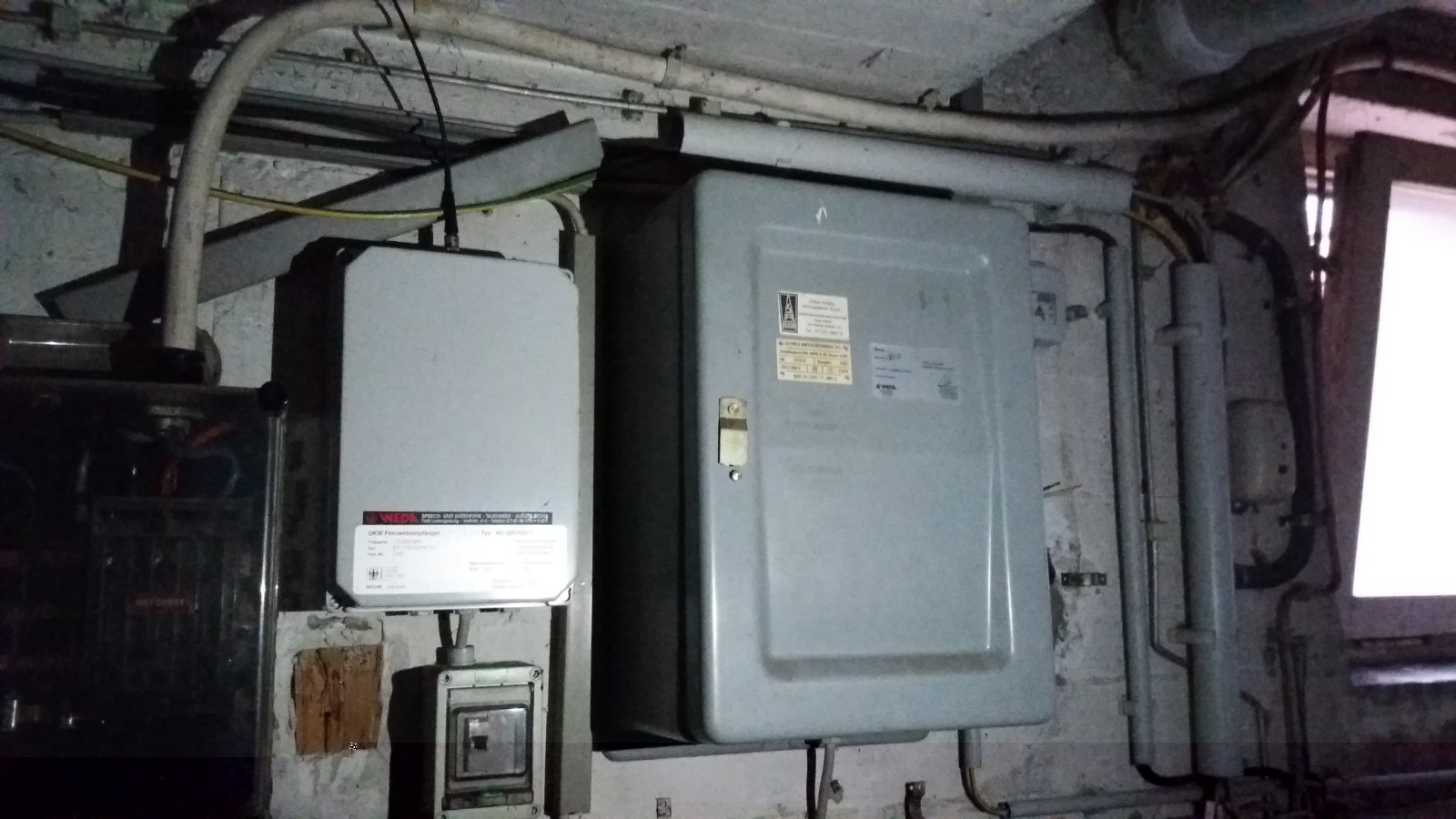

War mal wieder im Landkreis Ludwigsburg unterwegs, um ein paar Schaltkästen zu fotografieren.
Diese Bilder stammen aus Asperg, wo die E57 auf einem Hochhaus thront.
(Sirene Landkreis 07 ist die Nummer)
Bilder von der Eli selber habe ich gerade nicht, werde aber in den nächsten paar Tagen welche anhängen.
Baujahr E57: 1966
Baujahr Schaltkasten: 1989
In diesem Monat findet die Sirenenprobe des Landkreises Ludwigsburg statt. Ich werde mich dann mal vor das Haus
postieren, und sie filmen.

Sehe ich da das alte SAG Logo auf dem Schaltkasten?
Beiträge: 1791
Re: E57 auf dem Hochhaus in Asperg
Schwärze doch bitte die Funkfrequenz und/oder die Schleifen auf dem DSE.
Ansonsten elektrisch ziemliches Chaos, eine Sirenenweiche wäre noch zu demontieren^^
Erledigt ;-)
Die Sirenenweichen wirst du im Kreis LB noch häufig finden, leider häufig auch noch vollständig angeschlossen.
Beiträge: 1791
... und vollständig ohne Funktion :D

Welchen Grund hat es denn dass der Schaltkasten so jung ist aber die Sirene so alt. Selbst bei Defekten muss man den ganzen Kasten ja nicht tauschen, so ultra komplex ist der Inhalt ja auch nicht.
Und auf dem FME ist ein Aufkleber mit 4stelliger Postleitzahl, die Postleitzahlreform war 1993. Sagen wir mal die Firma hat die Aufkleber noch 2 Jahre weiter benutzt bis sie eben aus waren und neue geordert werden musste. Wäre selbst 1995 noch zu früh für ein digitaler Empfänger oder ?
Dieses ''DSE 02/92'' hat mich schon bei unseren FME's hier stutzig gemacht (sind die aller gleichen) bedeutet das Baujahr Februar 1992 ?
Beiträge: 1791
DSE 2/92 heißt eher das der 2/92 nach TR-Bos zugelassen wurde.
In der Tat gibt es den Digitalfunk in dem Falle schon sehr lange, der wird natürlich nix hoch komplexes haben.
Einfach mit POCSAG gesendet, denn die Schleifen sind ja trotzdem 5-Ton^^
Der MS200-DSE ist auch ein umgerüsteter MPS4(C).
Es kann also sein das der Aufkleber der Firma viel Älter ist, und darunter der vom MPS4 abgezogen wurde,
und einfach der neue Aufkleber dann dahin kam.

Ups, hab ganz vergessen alles zu schwärzen.
Danke dir. ;)

Ich hab das Bild nicht vor dem Schwärzen gesehen, aber der "Ruf" (die RIC) müsste 6-7 stellig gewesen sein. Die Frequenz eher im Bereich 160-170 MHz, da BOS POCSAG im 2m Band gesendet wird.
POCSAG selbst existiert schon seit Anfang der 1980er Jahre. Baden-Württemberg hat als einer der ersten damals auf POCSAG umgestellt. Eben Anfang der 1990er Jahre. Daher ist der gezeigte DSE auch ein ganz "normaler" digitaler Sirenensteuerempfänger wie er auch heute noch in den modernen POCSAG-Netzen im Einsatz ist. Die Prüfnummer "DSE 02/92" sagt wirklich, dass das Teil 1992 zugelassen wurde.

MiThoTyN hat geschrieben: Mittwoch 14. November 2018, 08:24 Ich hab das Bild nicht vor dem Schwärzen gesehen, aber der "Ruf" (die RIC) müsste 6-7 stellig gewesen sein. Die Frequenz eher im Bereich 160-170 MHz, da BOS POCSAG im 2m Band gesendet wird.
'N Abend. Habe kurz mal im Browsercache gewühlt... *hust* Frequenz knapp oberhalb 170 MHz, aber Ruf waren 5 stellige Nummern.
