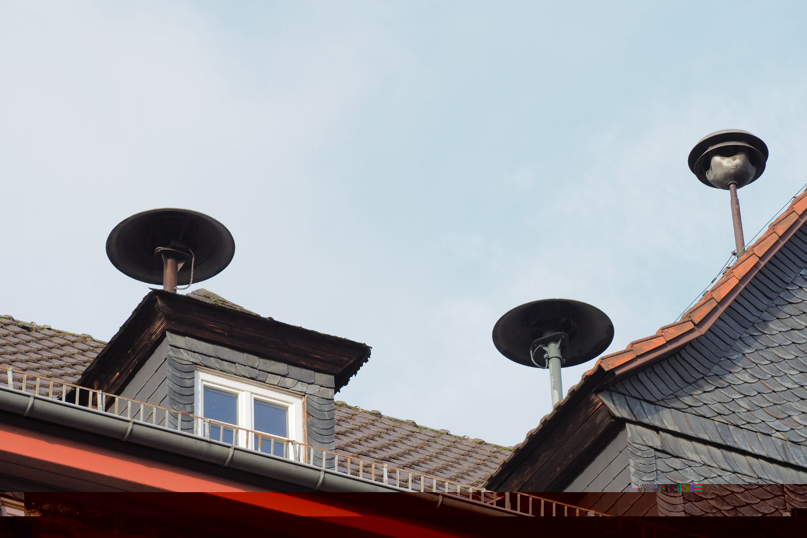

S4, L141, L52 oder was?

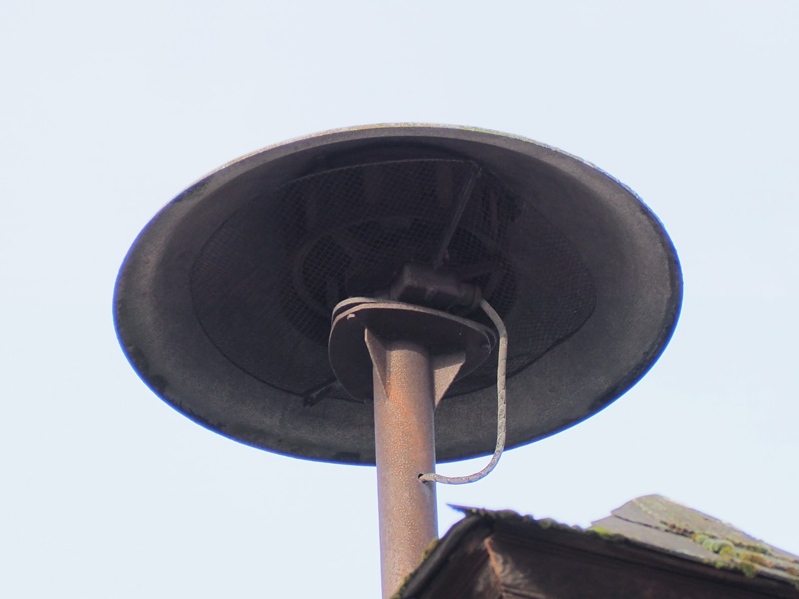

Ich kann's nicht wirklich erkennen. Der Motor sieht so dünn aus (S4). Wie war das noch mit dem Netz? Das Dach sieht ja wieder eher nach GFK aus. Also wat isses nun?
Michel hatte die damals schon gesehen, aber zum einen sind die Bilder nicht mehr da, zum anderen gab's damals schon keine Bestimmung. Da ging es eher um die Ortsrufanlage.

Der Klemmkasten, sowie die Anzahl der Streben am Stator sprechen für eine keine S4. Dem L141-bekannten Netz und fehlenden Schutzgitter nach zu Folge, handelt es sich hierbei mit großer Wahrscheinlichkeit um eine L141. Man könnte meinen, der Fuß wäre dem der E57 gleich, aber genauer betrachtet sieht man, dass er rund ist.
Sehr wahrscheinlich wurde das Dach durch ein GFK ausgetauscht, eventuell war das alte kaputt. :D
Interessant mit der alten Lautsprecheranlage ganz rechts im Bild! ^^

Sers! Junge Junge, da haste ja mal ein Pärchen gefunden!

Ist ganz klar ne L141. Dieses Netz gab es nur bei der L141. ;-)

L141....
man sieht auch die Umrandung am Rotor..... >> L141.
Dach ersetzt, wobei es das so auch in Blech gibt, also mit diesem gleichen Rand wie das GFK.
Allerdings steckt hier unter diesem Dach eine S4A

Eben dieses Dach aus einem Stück gerollt habe ich auf meiner L141 gehabt, das ist gut eingelagert :-)

pass gut drauf auf, das fehlt mir noch.

Danke euch!
Für die S4 hätte sie mir auch fast zu wenig Ports gehabt, aber das kann man eben schlecht abschätzen.

Bei einer S4 muss man das nicht mal an den Ports abschätzen, sondern einfach auf die Winkel der Statorstreben schauen, denn es gilt:
120° = L141/L52/E57
90° = S4
120° = L141/L52/E57
90° = S4
