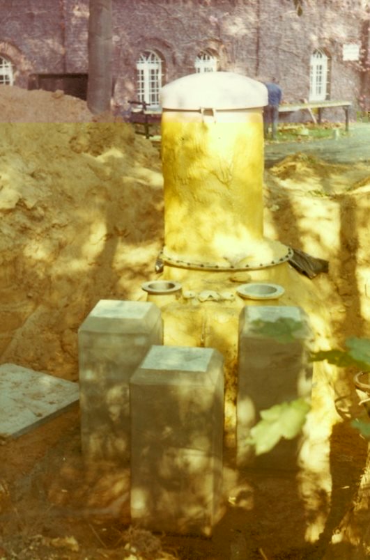

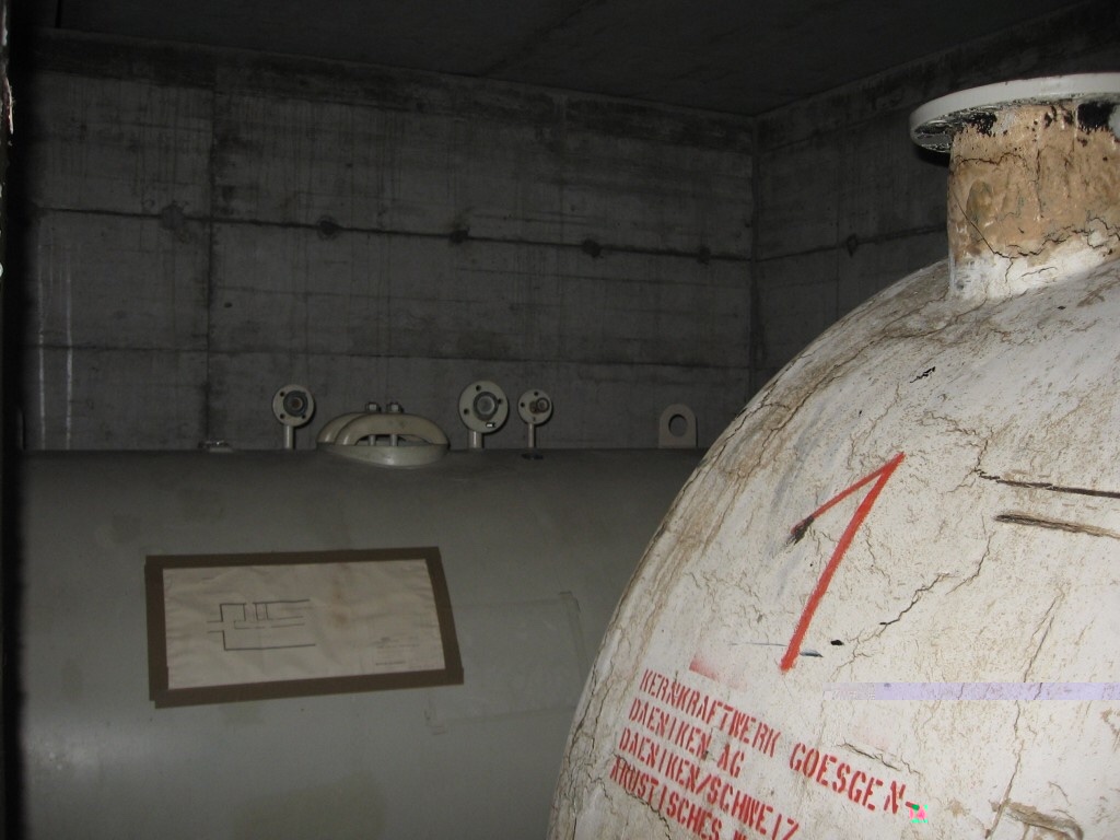

Im Endeffekt stand alles auf kleinen Fundamenten. Auf den angehängten Bildern sieht man die Baugrube einer F71 aus Köln.
Links die große Platte ist ein Auflagepunkt des Mastes.
Vorne die drei sind für den Drucklufttank.
Das zweite Bild zeigt einen Maschinenbunker aus der Schweiz. Auch der hatte "Füße" und stand auf Fundamenten, da man sonst einen runden Maschinenbunker schlecht waagerecht ausrichten könnte.

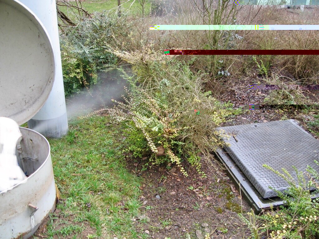

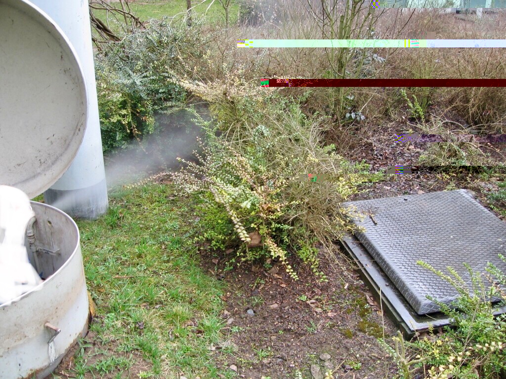

Anbei ein altes Bild der HLS in DA während der Wartung. Hier wird der Drucklufttank entwässert. Vom Boden des Tanks ging eine separate Leitung in den Maschinenbunker und dann über den Einstieg nach draußen. Innen war dann ein kleiner Kugelhahn. So war das sowohl bei der F71, als auch bei den HLS 273.

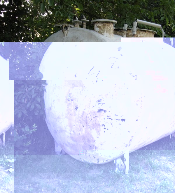

Anscheinend ist das in Deutschland ok. Die Tanks der PiBa Anlage 1, der Rickmers und der HLS 273 waren ja komplett vergraben und von außen unzugänglich. Lediglich die Innenrevision war durch ein Mannloch jederzeit möglich.
Da aber in der Schweiz die Lage anders aussah, mussten für die Tanks der HLS rund um das AKW Gösgen wie von Reinhard erwähnt extra Bunker gebaut werden, in denen die Tanks frei zugänglich aufgestellt wurden. Siehe Bild.
Da wurde schon mit der Demontage der Anlage begonnen. Der kleine Anschluss am Tank ganz rechts ist übrigens der zum Entwässern.
