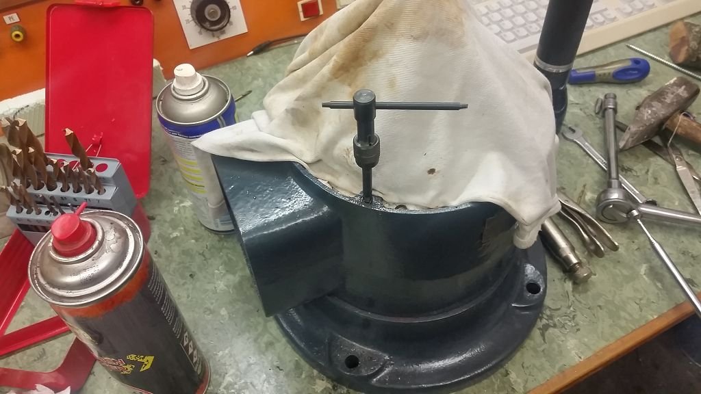

Dann werde ich mal Ablauflöcher nachrüsten. Ein geschlossener Blechring vor den Ports erscheint mir nicht die ideale Lösung für das Problem, eher stellt die Lösung doch selber ein Problem da, das geht ja sicher zu Lasten der Lautstärke.

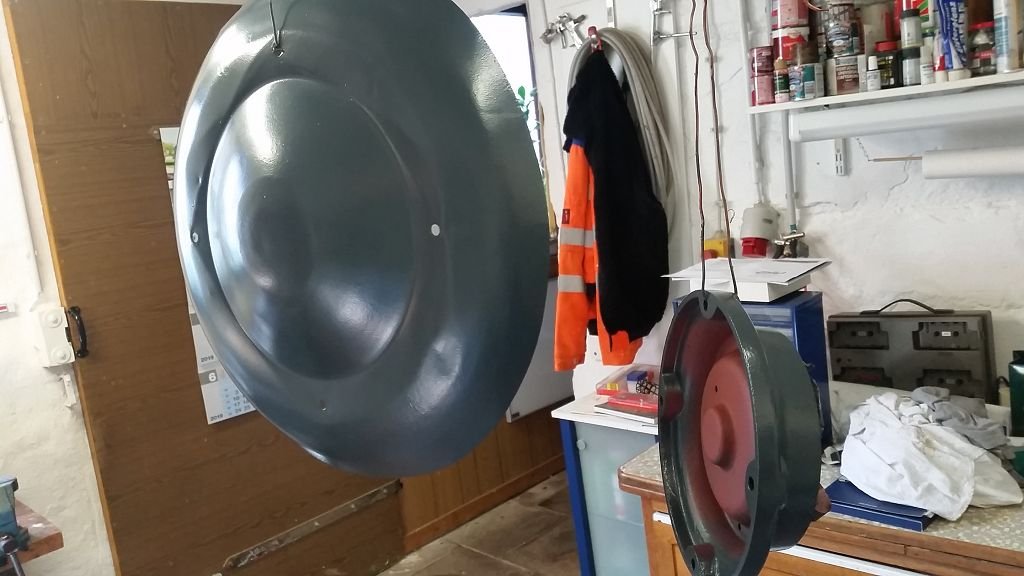

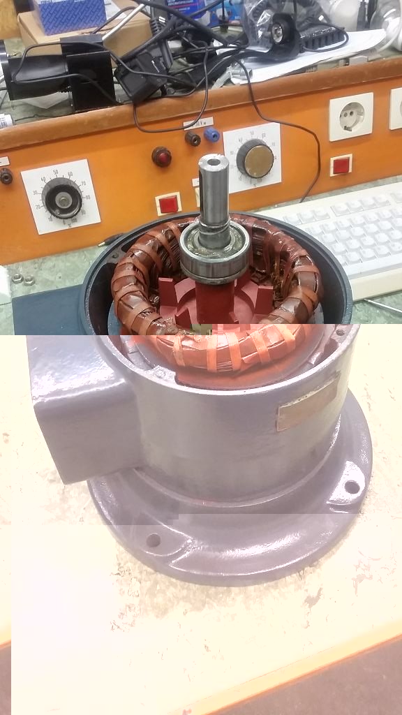

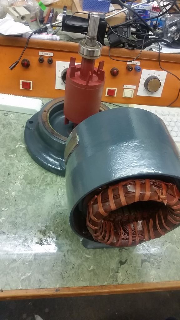

So jetzt sieht es schonmal nicht mehr ganz so schlimm aus...
...finde ich. :-D
Natürlich ist mir beim auseinanderbauen gleich die erste Schraube abgerissen, aber es wird wieder.
Gruß und noch frohe Ostern
Philipp
