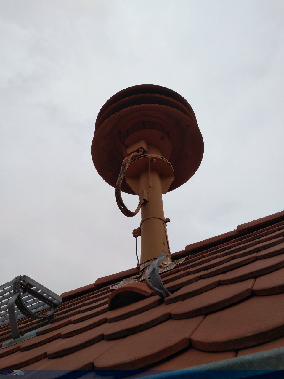

da ich mich mit den alten Sirenen nicht so gut auskenne kann hier vielleicht jemand mit Sicherheit sagen was das für ein Modell ist?
Ist eine Siemens mit drei Schutzdächern und 2 Motoren aber welches Modell?
Leider momentan kein besseres Bild.

Doppel-Siemens gibt es so weit ich weiß nur eine. Fm Si 40.
http://wiki.ig-wasi.de/sirenen/elektrom ... h/fm_si_40
Hast du noch Bilder von weiter weg? Dann könnte man anhand der Form der Dächer und des oberen Motors noch genauer schauen.
Wo steht das gute Stück denn?

Leider hab ich gerade keine Bilder von größerem Abstand.
Steht in Darmstadt auf einem alten Gebäude, der Eigentümer hat mir zugesagt das ich Sie bekommen.
Die Motoren sind leider fest und der Schaltkasten ist auch weg.

Schüz wollte ich gerade fragen...
Da sind sogar noch die original Stoffkabel dran....

Diese Form mit den bekannten abgerundeten Dächern ist immer eine Fm si 40.
