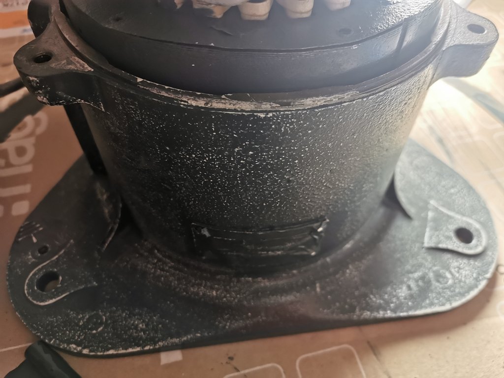

Dieses Wochenende habe ich mal mit dem Abbeizer gearbeitet und Schicht für schicht vom Motor abgekratzt.
Die weiße Grundierung war ziehmlich zäh aber lies sich im Wasserbad und Stahlbürste leicht lösen.
Natürlich war dann gleich überall Flugrost.
Der ging mit der Topfbürste leichter weg als gedacht.
Zudem ist der Motor und Stator bereits außen mittels Roller grundiert.
Die innenseite werde ich nicht sonderlich bearbeiten.

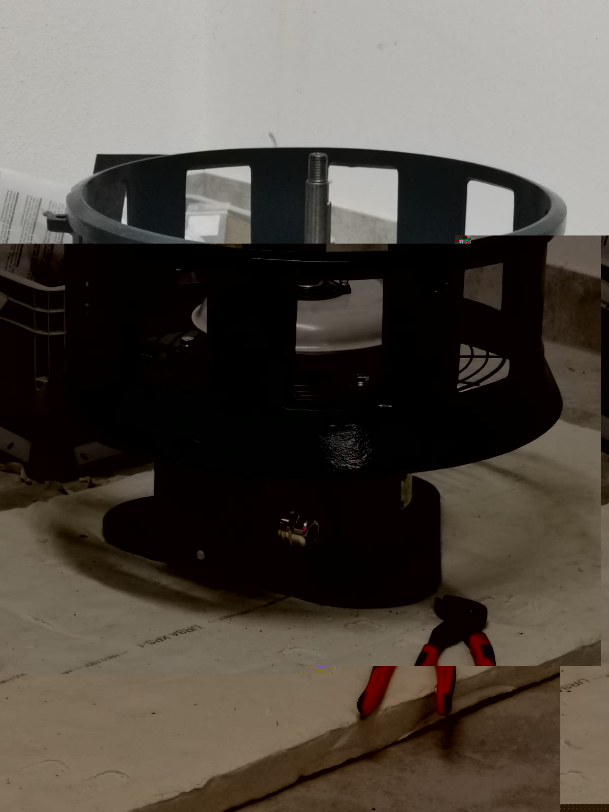

Natürlich hat sich wieder was getan.
Momentan bin ich bei den Lackierarbeiten da ich mal wieder Zeit dazu habe.
Hab mich für das Rollern entschieden.
Die erste Schicht wurde bisschen aufgeraut.
sirenenfan97
Beiträge: 44
Registriert: Freitag 31. August 2018, 21:37
Re: "Fast" zwei "Fliegen" mit einer Klappe!
Beitrag von sirenenfan97 »
Es wird!
Beiträge: 1880
Da kann ich nur zustimmen, schaut gut aus! 👍
Bin aufs Endergebnis und natürlich den ersten Probelauf gespannt ;-)

Probelauf ohne Rotor ohne Probleme.
Keine ungewollten Geräusche bisher.
